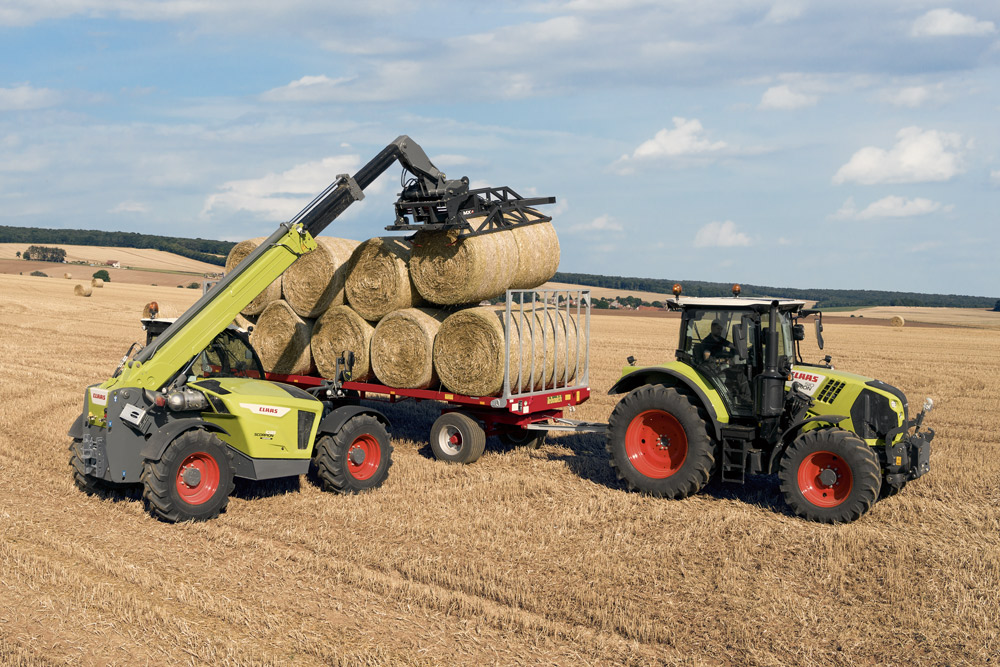

Des évolutions pour les Claas Scorpion
Les chargeurs télescopiques Claas Scorpion bénéficient de quelques améliorations pour la saison 2023.
  • Les modèles Scorpion 732, 736, 741 et 746 dotés du 4 cylindres Deutz (Stage V) de 3,6 litres vont bénéficier de 50 Nm de couple en plus et d’une puissance portée à 142 chevaux (contre 136 jusqu’alors). Pas de changement côté transmission pour les modèles 732, 736 et 741, tous dotés de la Varipower 2 (hydrostatique) qui offre trois gammes (0 à 15 km/h, 0 à 30 km/h et 0 à 40 km/h).
  • Les modèles Scorpion 746, 756 et 960 sont équipés de la rétractation automatique du bras télescopique lorsque ce dernier descend. Avec le retour automatique du godet en option, les cycles de chargement deviennent un jeu d’enfant pour le conducteur. Tous les modèles Scorpion bénéficient désormais de l’hydraulique de travail régénérative. La descente sans charge indépendante du régime moteur et l’adaptation du régime du moteur diesel en fonction du déplacement du joystick permettent également de réduire le niveau sonore et la consommation de carburant. Lors du montage et du démontage des outils, le conducteur bénéficie de l’élimination optimisée de la pression pour changer plus facilement et plus rapidement d’outil en cabine ou sur la tête de flèche.
  • Le freinage a été optimisé sur l’ensemble de la gamme par l’ajout de nouveaux composants (soupape et pédale de frein) ainsi que par une mise à jour logicielle. Le frein de parking automatique de série, qui immobilise efficacement la machine, offre une assistance en montée et en descente.
  • Une nouvelle climatisation avec volume d’air accru espère améliorer le confort de conduite notamment par temps chaud.
  • Quelques améliorations au niveau du siège conducteur ont été apportées. La colonne de direction est inclinable et réglable en hauteur et le retour automatique des clignotants permet de ne plus les oublier sur route lorsqu’ils sont actifs.
  • Le changement de mode de direction a également été optimisé. Il permet de paramétrer les quatre modes disponibles avec plus de facilité.
