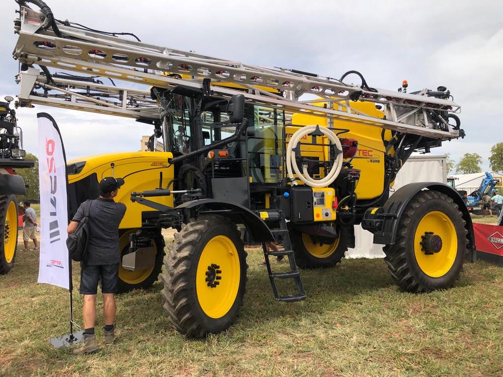

Profitant du passage aux normes antipollution Stage V, l’Artec RS20 célèbre ses 10 ans et 580 exemplaires écoulés avec une évolution de taille; un poste de conduite entièrement revu.

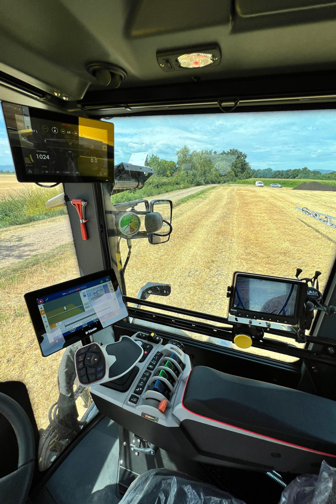

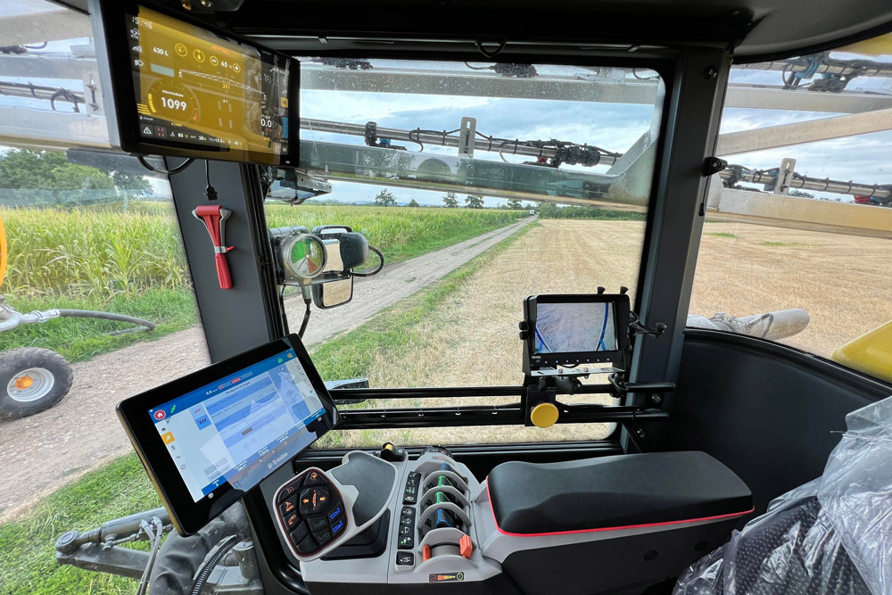

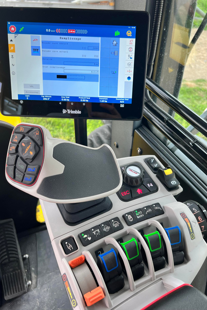

Pierre angulaire de cette évolution, la cabine profite du nouvel accoudoir Wachendorff Elektronik (marque du groupe TopCon) déjà connu sur le F40 Evo, couplé à un joystick qui agit sur la vitesse d’avancement par impulsions. Plus progressive, plus fluide, cette nouvelle gestion de conduite est combinée avec un écran Isobus CCI 1200, capable de prendre en charge toutes les fonctions de pulvérisation, et même de guidage.

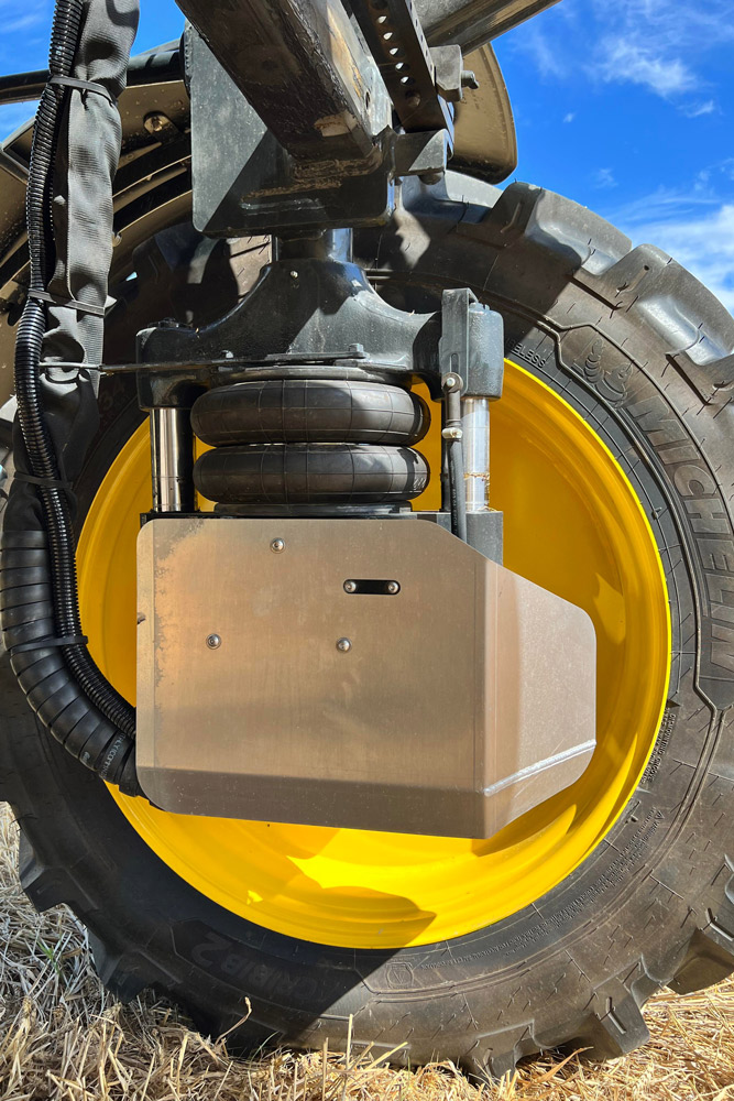

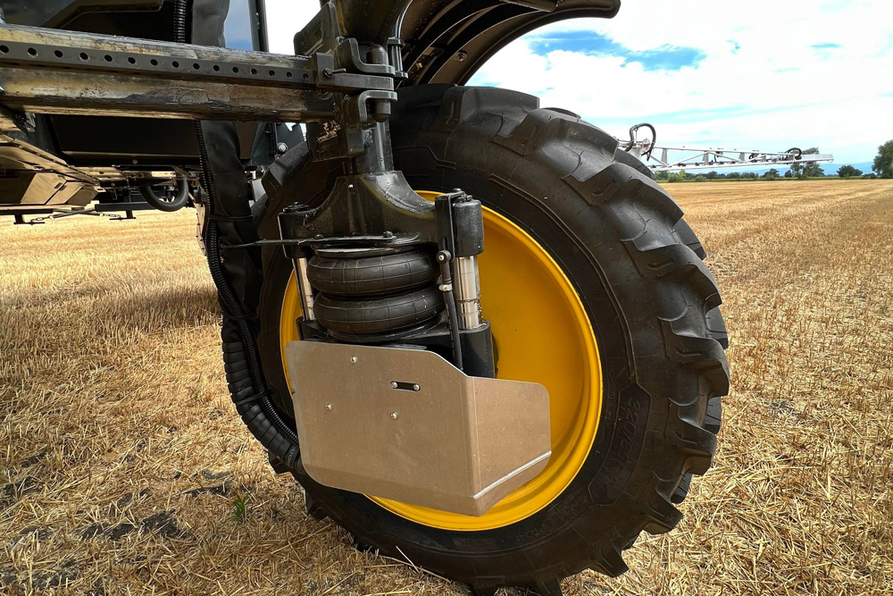

La suspension des roues a fait l’objet d’améliorations. Les poumons pneumatiques sont repositionnés au dessus des moteurs hydrauliques, de façon à mieux absorber les chocs. La voie variable oscille toujours entre 1,80 et 2,70 mètres.

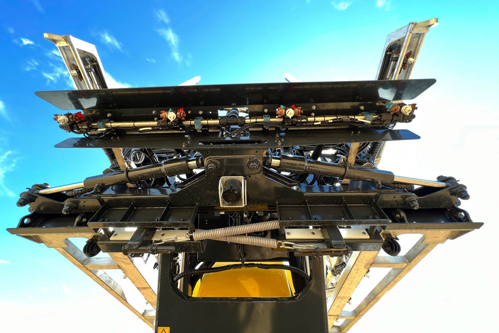

Si le RS20 était jusqu’alors proposé avec une rampe Pommier TR4 de 24 à 36 mètres, cette évolution Stage V préfère se cantonner à 24-30 mètres en version TR4 et passer à la rampe RHA de 32 à 36 mètres, conçue en profilés rectangulaires robustes. Toutes les deux sont en deux bras et sont supportées par un cadre redimensionné.
