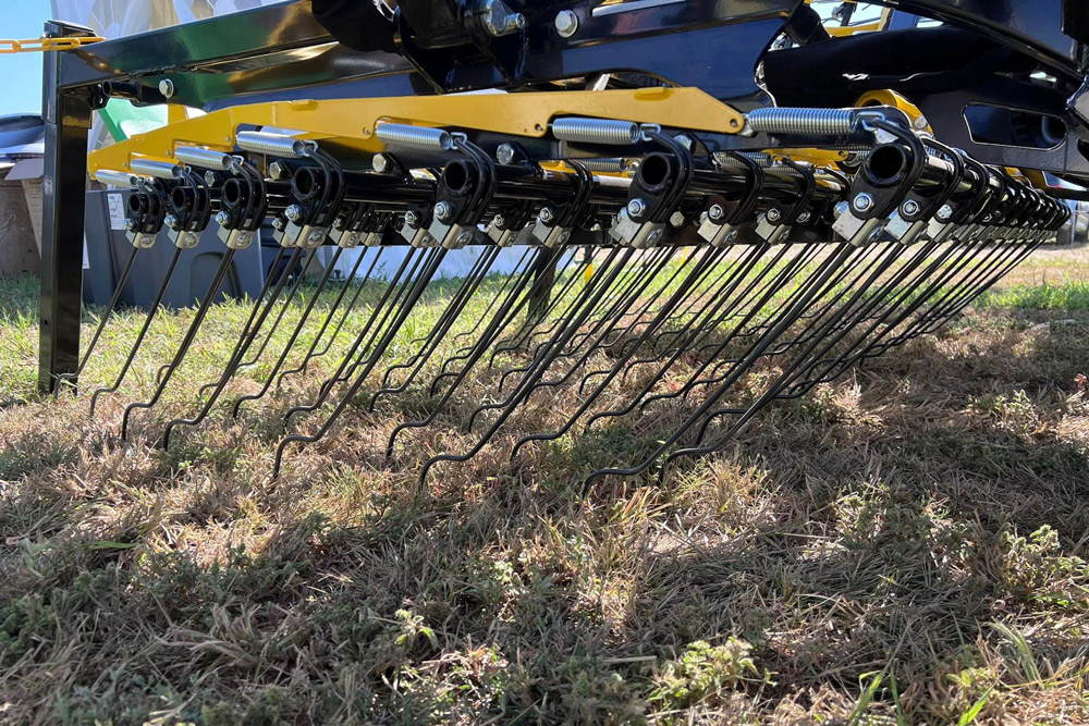

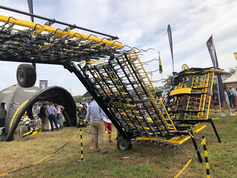

Elle a été dévoilée lors d’Innovagri la semaine dernière, la nouvelle herse étrille du français Phenix Agrosystem autorise le pilotage individuel des sections.
Articulée, elle repose sur 10 éléments de 1,20 m de large pour suivre le terrain lorsqu’il est inégal. Ses 420 dents réparties sur 7 rangées (soit un passage tous les 2,8 cm) présentent un profil courbé qui leur permettent de mieux s’escamoter dans le gabarit de la herse pour ne pas blesser la culture lorsque l’outil est relevé. La pression mais également la position des dents est ainsi ajustable indépendamment et peuvent donc travailler dans des cultures particulièrement fragiles. Grâce à son pilotage Isobus, elle autorise la gestion des tronçons indépendamment. L’Arcadia se décline d’abord dans une largeur de 12 mètres avec seulement quatre roues de jauge, avant d’être proposée en 18 à 24 mètres.
