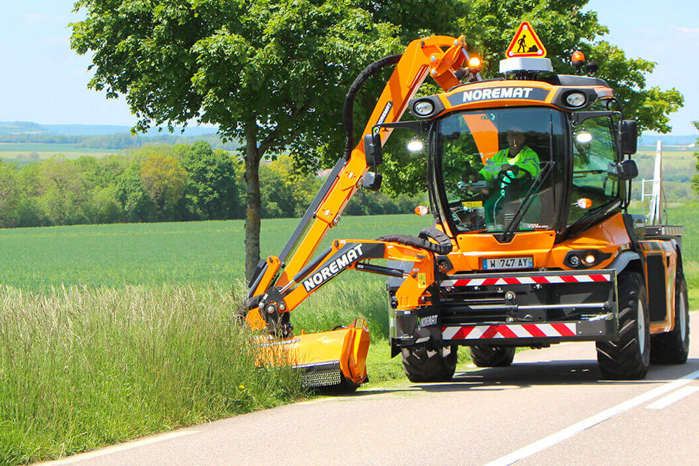

100% issu de déchets, le carburant PURXTL – un diesel de synthèse – s’offre en alternative au diesel et une étape intermédiaire en attendant l’arrivée de machines totalement décarbonées. Produit par le finlandais Neste et distribué en France par la société Altens, il anime depuis juin 2022 les automoteurs Noremat VSV.

Chez Noremat, le premier plein de PURXTL réalisé dans un automoteur VSV, sans modifications moteur a permis une économie de 280 kg CO₂. (Soit l’équivalent de plusieurs milliers de kilomètres avec une berline routière diesel de puissance moyenne, qui émet entre 80 et 130 g de CO2 par km). Le PUR-XTL répond à la norme EN-15940 et fait l’objet d’un agrément de la société Perkins, qui fournit les moteurs des VSV. Ce nouveau carburant est également totalement miscible avec le diesel fossile. Il est possible de passer librement d’un carburant à l’autre. Un inconvénient toutefois, l’approvisionnement mais aussi son prix, qui est très volatil et 15% plus cher à l’achat.
