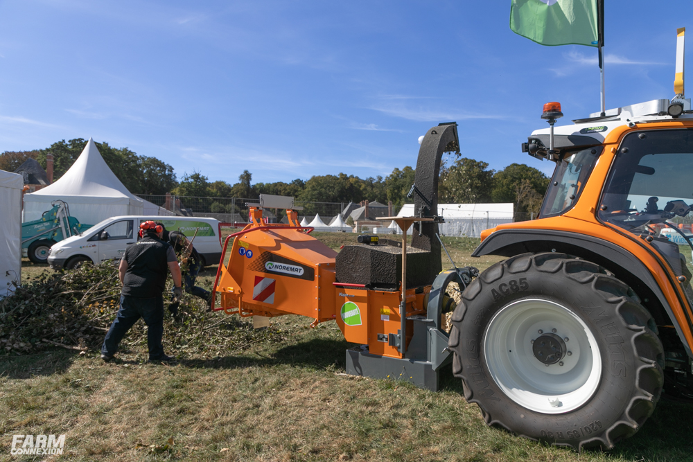

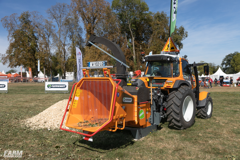

Présentées lors du Salonvert, cette gamme comprend trois machines portées trois-points entraînées par prise de force qui travaillent avec des disques hacheurs de 680 à 1.000 mm de diamètre, dotés de couteaux et contre-couteaux à pointes au carbure de tungstène et sections interchangeables.
Pour les parcs et jardins, la Kopo 16-22P, accepte des diamètres de broyage jusqu’à 16 cm. Pour des débits supérieurs, la Kopo 18-26P accepte des diamètre jusqu’à 18 cm. Elle se dote de rouleaux à picots quadrillés, pour une meilleure préhension végétaux et branches de petit et moyen diamètre. Pour les travaux d’élagage ou forestiers les plus lourds, Noremat propose la Kopo 25-32 P, capable de digérer en copeaux des branches d’un diamètre maximal de 25 cm. Cela est notamment permis par une ouverture de 2500×320 mm et un volant d’inertie de 1 mètre par 35 mm d’épaisseur. Le rouleau à picots arqué recentre la matière et la surface de contact sur les branches de grand diamètre, donc la force de traction sont nettement améliorés.
La gamme Kopo est disponible pour montage arrière ou montage frontal et en version huile biodégradable et nécessite respectivement des tracteurs de 45, 55 et 70 ch.
