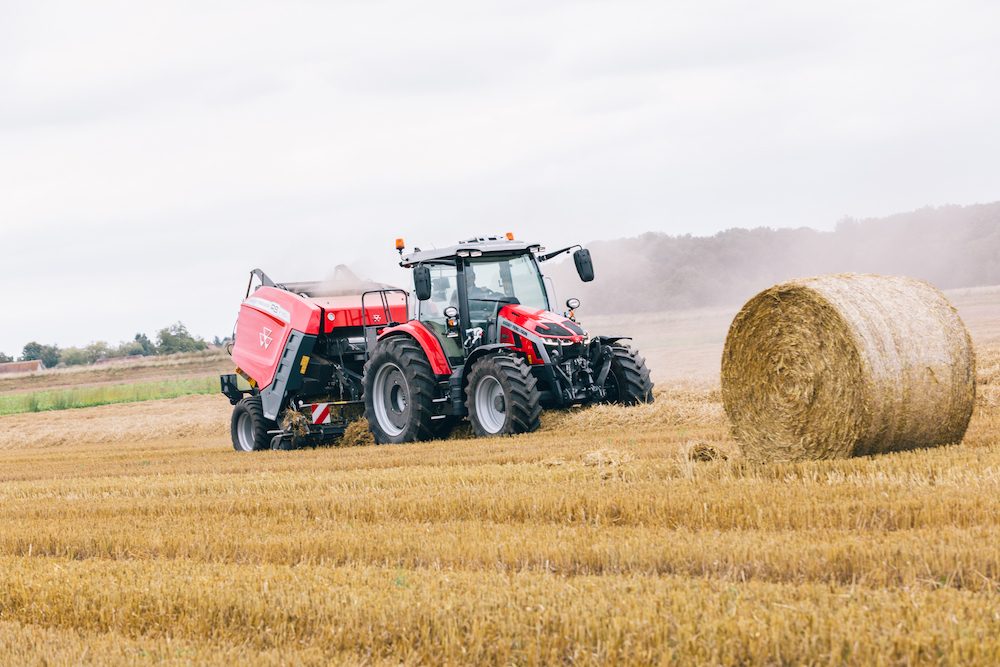

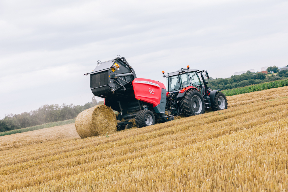

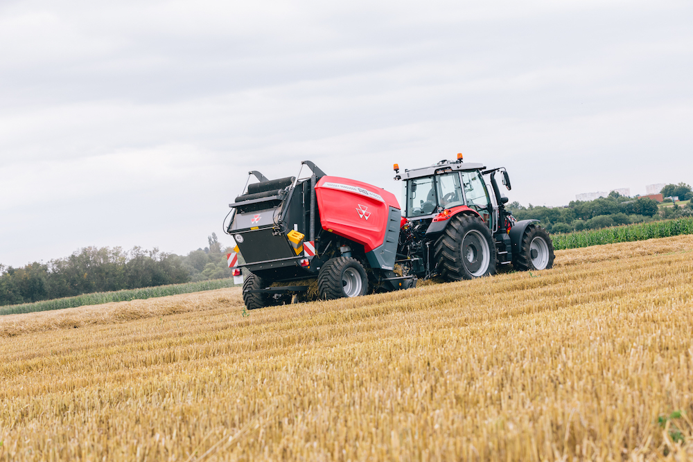

Les presses Massey Ferguson RB évoluent
De nouvelles fonctionnalités et options visent à améliorer le fonctionnement et la productivité de ses presses à balles rondes de la série Massey Ferguson RB
