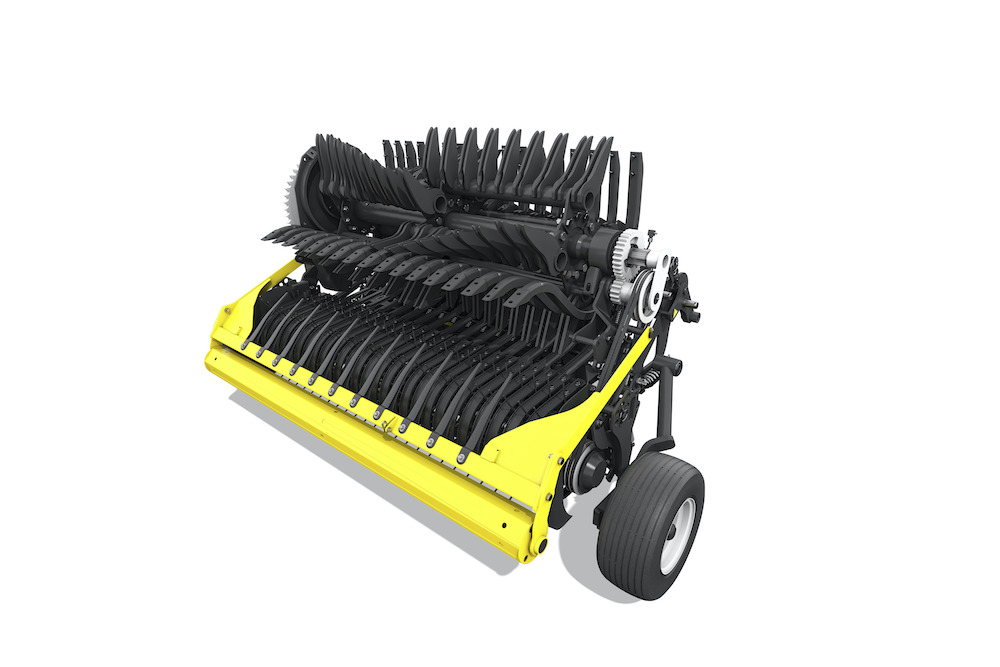

Le dispositif de chargement Evomatic se distingue par sa puissance de chargement supérieure de 25 % et un fonctionnement plus silencieux. Les peignes sont boulonnés sur un arbre et sont par conséquent fixes, ce qui se traduit par moins d’entretien.

Le pick-up avec une largeur de ramassage de 1,8 m (DIN) offre un débattement pendulaire transversal de 120 mm au niveau de la dent située le plus à l’extérieur. Sur les terrains particulièrement exigeants, les roues de jauge placées à l’arrière du pick-up améliorent encore l’adaptation au sol. Une optimisation supplémentaire peut être obtenue grâce à la commande active du timon articulé Autotast. Elle permet au pick-up de toujours disposer de la plage de débattement maximale sur les terrains accidentés. Une autre particularité du pick-up est que son entraînement est assuré par une courroie trapézoïdale. Celui-ci est sans usure et peut suivre de manière idéale les mouvements du pick-up. Les cinq porte-dents sont guidés latéralement dans un chemin de came. Cela garantit une performance de ramassage propre et un transfert sûr du fourrage vers le dispositif de chargement, quelles que soient les conditions. Un rouleau tasse-andains est également fourni de série.
