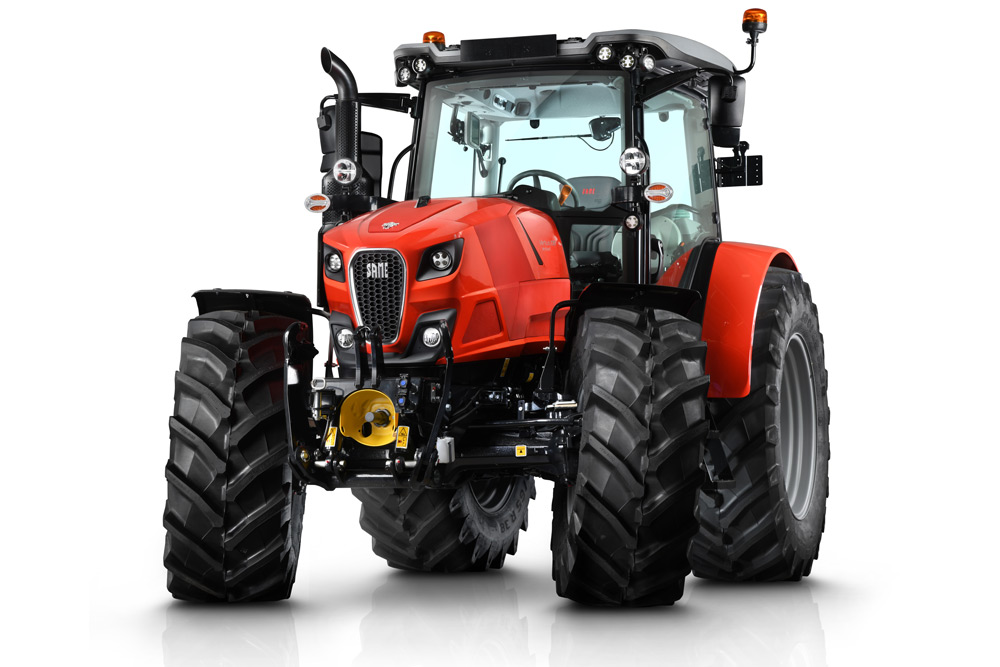

Pour ceux qui préfèrent l’identité Same, le groupe SDF lance sa nouvelle série de tracteurs Virtus, de 116 à 143 chevaux. Cousine des Deutz Fahr série 6C, elle s’en distingue par une motorisation FARMotion 45.
Il s’agit encore une fois de proposer au sein du groupe trois identités distinctes (Deutz Fahr série 6C, Same Virtus Stage V, Lamborghini Spark R), trois designs mais une technologie évoluée commune tout en maitrisant les coûts de développement.

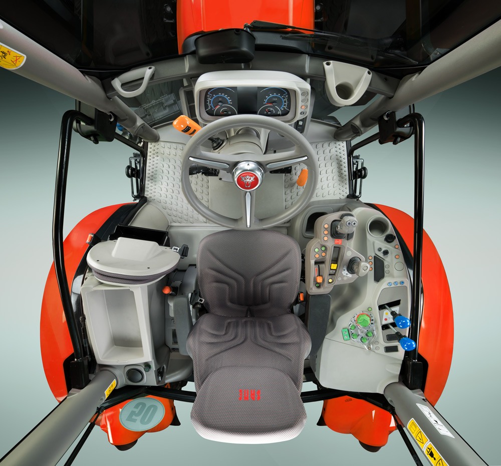

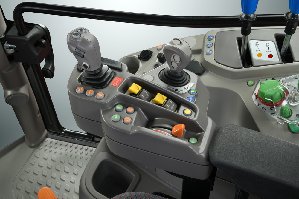

Le nouveau joystick, proposé en deux variantes, permet d’accéder à toutes les fonctions principales de la transmission à partir d’une seule interface de commande. La version standard permet à l’opérateur de changer de vitesse manuellement (le changement de vitesse automatique est également disponible) et de régler la vitesse de croisière, tandis qu’une option comporte 3 boutons supplémentaires et une molette, tous programmables par l’utilisateur pour dupliquer les commandes de toute fonction gérée électroniquement.

Notons que l’ensemble des distributeurs électro-hydrauliques est commandé uniquement grâce à un joystick électro-hydraulique en croix (distributeurs arrière, relevage avant et ligne auxiliaire ainsi que le chargeur). Le tracteur peut également être équipé du Ready Kit chargeur avec la commande du chargeur intégré sur l’accoudoir sur la version RVShift. La série Virtus offre jusqu’à 4 rapports de prise de force, à savoir 540, 540 ECO, 1000 et 1000 ECO pour une polyvalence maximale. Tous les tracteurs sont équipés de série de la fonction AutoPTO, qui engage et désengage automatiquement la prise de force en fonction de la position du relevage arrière.

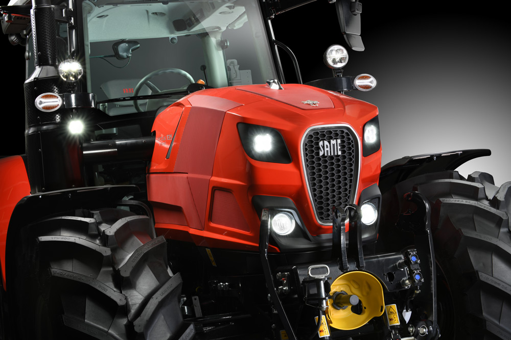

La famille Virtus Stage V introduit également un nouveau toit monobloc à haute visibilité qui rend le travail avec un chargeur frontal encore plus facile et plus sûr, tout comme sa bonne maniabilité rendue possible par les dimensions compactes du moteur. Le nouveau pack d’éclairage, avec des feux de route et de travail à haute performance parfaitement intégrés au design du Same Virtus Stage V, permet d’avoir jusqu’à 12 feux de travail à LED sur le toit, 2 feux à LED supplémentaires montés sur les montants avant de la cabine et 2 feux à LED intégrés sur le capot, assurant ainsi un excellent éclairage.
La cabine TopVision est disponible en 3 niveaux d’équipement différents. La suspension mécanique de la cabine, les phares de travail à LED, l’iMonitor, le toit à haute visibilité, le compartiment réfrigéré avec prise de courant 12 V, les ports USB et le système audio avec radio DAB+ ne sont que quelques-uns des accessoires disponibles pour la nouvelle famille SAME Virtus Stage V.
Le Same Virtus a la possibilité d’être équipé de l’ensemble des équipements du Smart Farming Solution, qui lui offre la possibilité d’accéder à l’autoguidage intégré dans le système de direction d’origine avec une précision allant jusqu’au RTK avec l’antenne SR20, ainsi que du Fleet Management pour la gestion de flotte. L’ensemble de ces technologies ainsi que les fonctionnalités tracteur sont quant à elles réglables dans le terminal tactile iMonitor.
