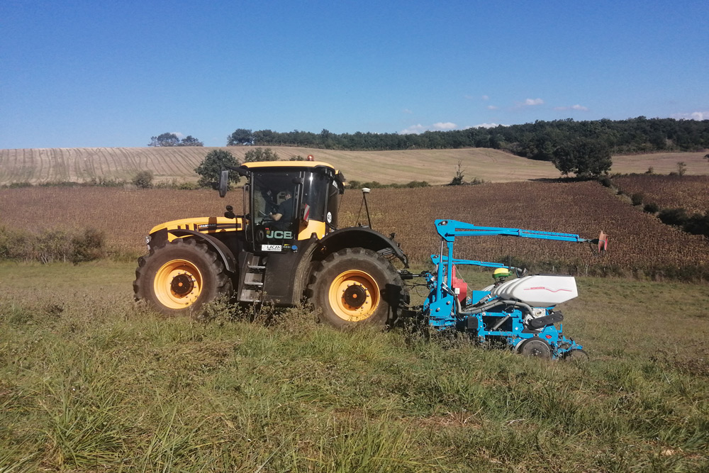

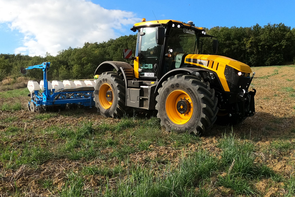

Arvalis avait en 2016 développé une solution théorique, sans pouvoir la mettre réellement en œuvre. C’est pourquoi le tractoriste anglais, appuyé par le spécialiste de l’agriculture de précision Trimble et de l’institut du végétal ont uni leurs efforts pour tester cette solution en pratique. Parce qu’ils sont  dirigés par quatre roues directionnelles, les JCB Fastrac sont un cas à part sur le marché. L’idée développée est de piloter chaque essieu par le GPS RTK afin de maintenir le châssis du tracteur sur la ligne de référence et par conséquent, de réduire le déport de l’outil.

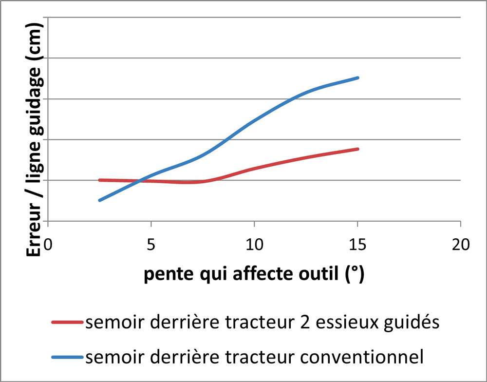

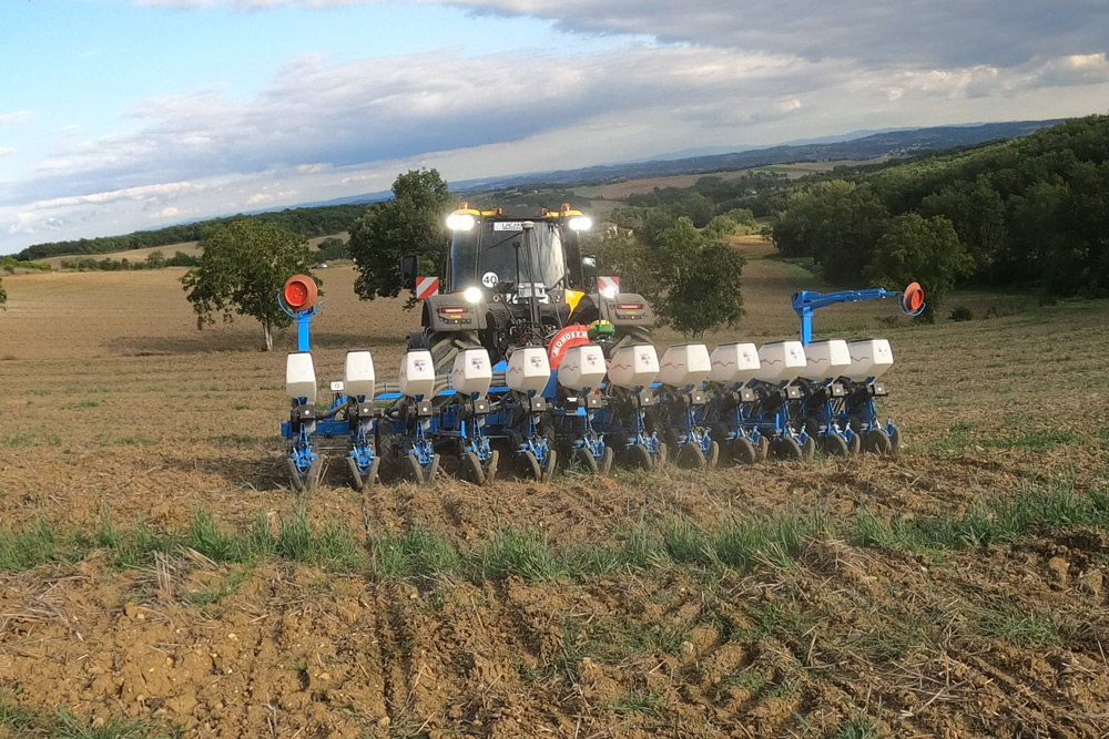

Ces premiers tests ont été réalisés dans les pentes d’Occitanie fin 2021. Pour l’évaluation, les coordonnées des antennes du Fastrac 4000 et de celle positionnée sur le semoir (uniquement pour connaitre sa position et non pas pour le guidage) sont enregistrées toutes les 0,2 s. Dans ces pentes, le tracteur anglais avec le guidage sur les deux ponts maintient les deux antennes GPS sur la ligne de guidage.
De plus, le semoir dérive moins derrière ce tracteur que derrière le tracteur conventionnel (voir graphe). Ces résultats laissent entrevoir de nombreuses utilisations et en particulier il pourrait permettre de réaliser un semis et un binage dans les pentes sans assistance sur la bineuse, uniquement avec le GPS. L’amélioration des algorithmes devrait permettre une amélioration significative des performances et ouvrir des pistes pour de nouvelles techniques agronomiques.
