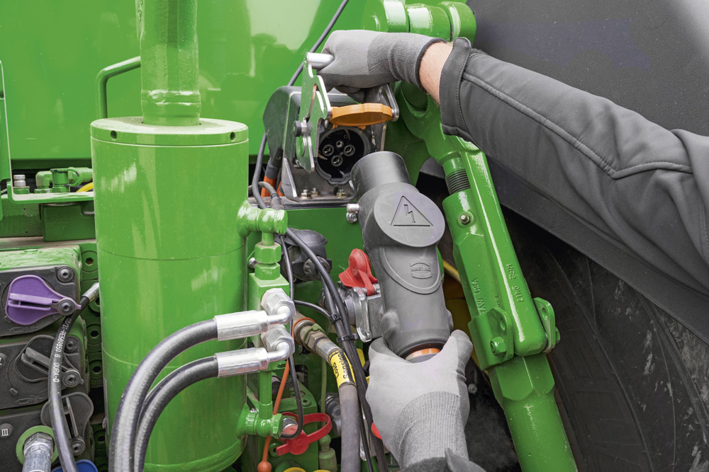

La connexion avec l’outil se fait très simplement via une prise à l’arrière du tracteur.
