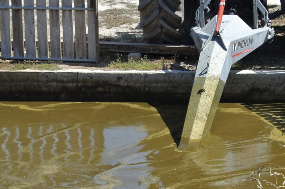

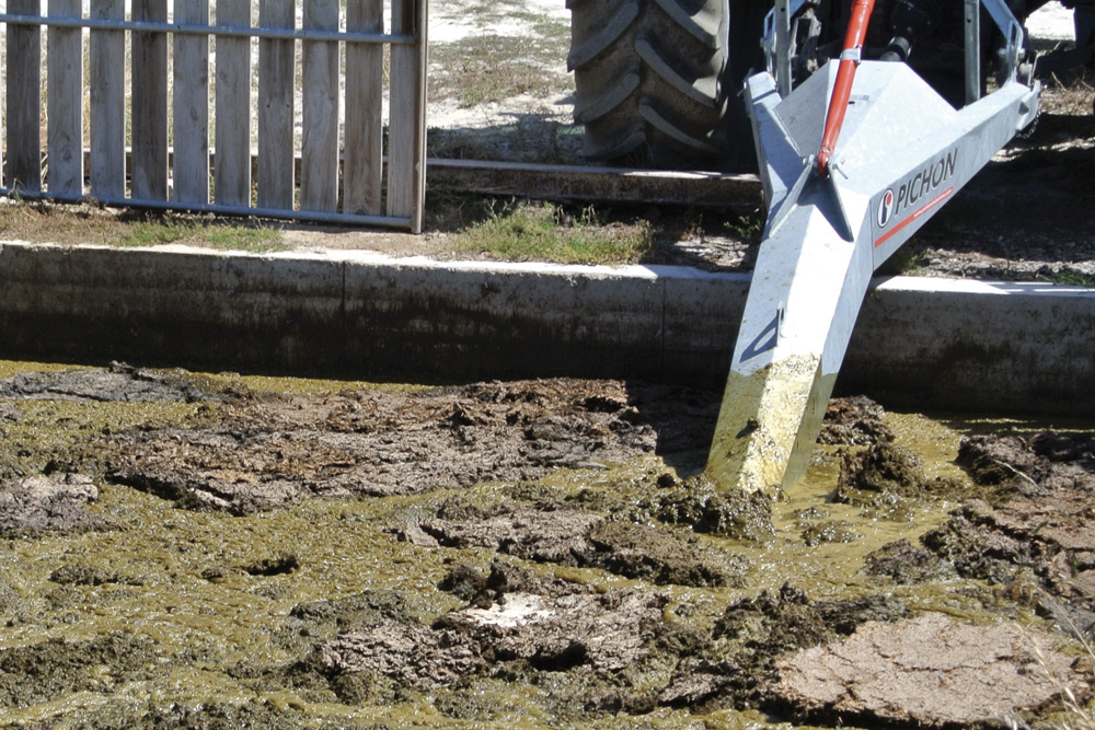

La gamme de broyeurs à lisier B–Mix Pichon comprend 4 modèles (B–Mix 50, B–Mix 65, B–Mix 80 et B–Mix 105) de 4,5 à 10,5 mètres de longueur et peut travailler sur une profondeur allant jusqu’à 6,5 mètres. Par sa longueur, il convient donc à tous types de fosses (sous caillebotis, enterrées, semi– enterrées, circulaires, géo-membranes et lagunes).
Les vis de broyage de la gamme B–Mix sont équipées en version standard de deux couteaux et d’un contre-couteau facilitant ainsi le broyage des fibres, des ficelles…etc. Le vérin d’inclinaison hydraulique assure la profondeur d’immersion du broyeur dans la fosse. La conception du caisson arrière, entièrement galvanisé, protège les organes de transmission dans le temps.
Avantage, la conception du B–Mix est modulaire et peut donc s’adapter aux besoins de l’utilisateur. L’ajout d’un caisson amovible entre la partie avant et la partie arrière du broyeur offre la possibilité de le faire évoluer simplement sur un autre modèle de la gamme (à partir du modèle B-Mix 65, non compatible avec le B-Mix 50), permettant ainsi de gagner en longueur et en profondeur de travail. Enfin, la puissance minimum requise est de 100 chevaux.
