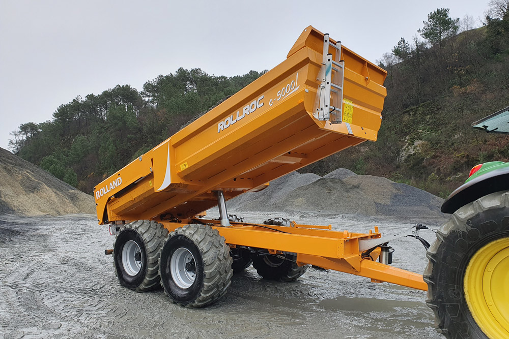

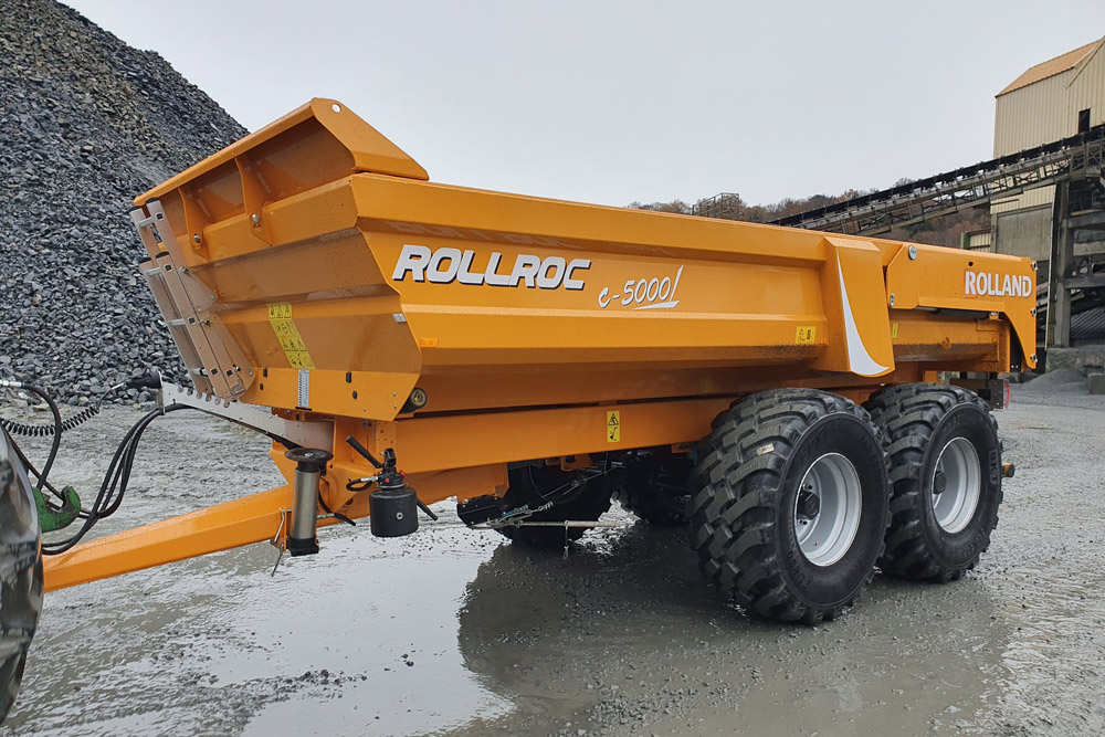

En remplacement de ses bennes BM, Rolland lance les Rollroc–Compact de 7, 9, 12 et 15 tonnes de charge utile.
Elles reprennent le design des bennes TP Rollroc et sont conçues pour des travaux de TP légers, les paysagistes et services publics.  Les quatre modèles ont une hauteur de caisse de 70 cm afin d’être facile à charger, des côtés en 4 mm et un fond en 5 mm en acier à Haute Limite Elastique. Un fond anti–abrasion en 6 mm est proposé en option. En complément, un bandeau biseauté ceinture le haut de caisse pour accroître la résistance.
La caisse est soudée en continue de manière robotisée tout comme les bennes Rollfarm, Rollspeed et Rollroc,afin de renforcer l’efficacité et la précision de production.

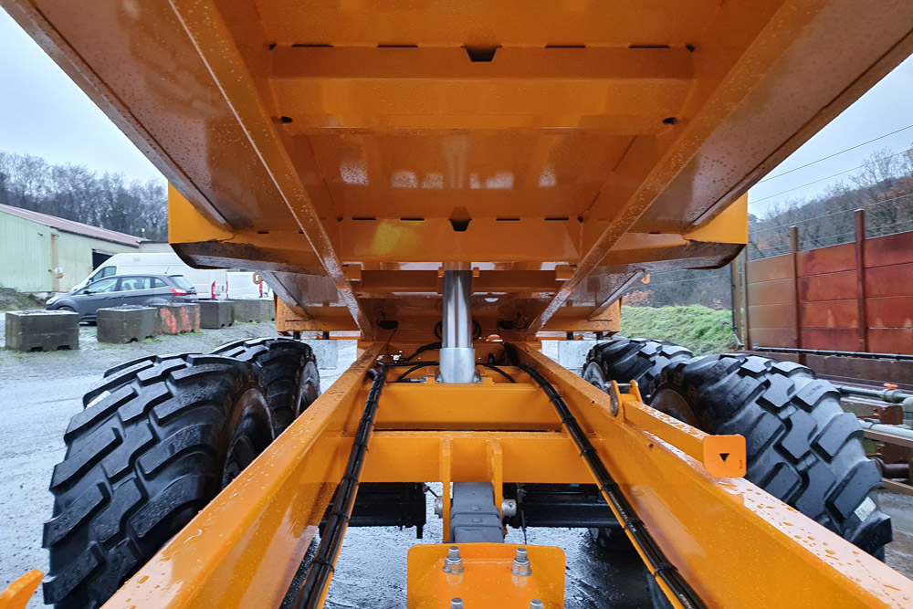

Concernant le châssis, celui-ci est en tube de dimension 200x100 pour les modèles Rollroc–Compact 4300 et de dimensions 250x100 pour les modèles Rollroc–Compact 5000. La Rollroc–Compact 4300–7 possède un simple essieu, tandis que les 3 autres modèles sont équipés d’un balancier Rolland, permettant d’obtenir une faible hauteur sol / plancher avec tout de même 13 cm de débattement.
En acier HLE, les bras de porte possèdent une bague de type Technyl protégeant les bras de porte d’une usure prématurée.

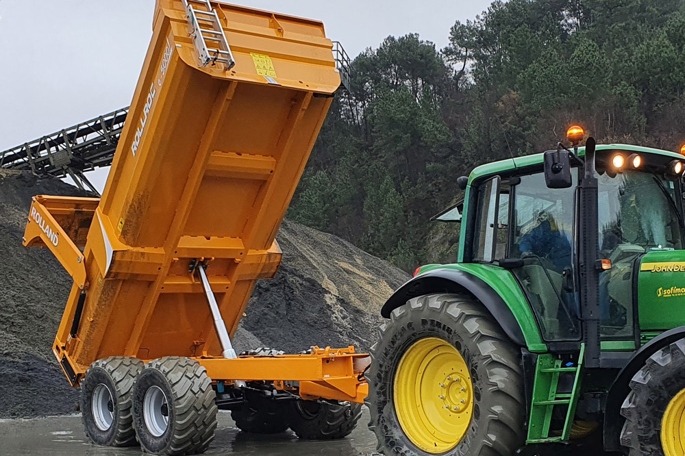

Les pivots et les axes de porte sont usinés afin d’obtenir un jeu minimisé et contrôlé. Pour faciliter l’entretien, l’opération de graissage se fait en interne et permet une meilleure diffusion de la graisse grâce aux bagues rainurées. Les bras de portes sont totalement intégrés dans le bandeau supérieur de caisse afin d’accroitre le guidage, de diminuer l’oscillation et de limiter le risque d’accrochage lors des manœuvres. De série, la porte est de type monobloc à ouverture hydraulique avec trappe.
En option, Rolland propose une porte à 2 battants avec 1 trappe à droite, des rehausses de 32 ou 70 cm en aluminium, une casquette démontable de type Rollroc, l’indexation du bennage et de l’ouverture de la porte arrière, le bennage mixte ainsi que le stabilisateur de bennage (sur Rollroc–Compact 5000), un kit pour rampes à boulonner (les Rollroc–Compact sont munies d’un pré–équipement de série).
