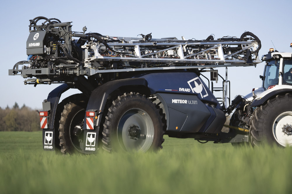

Le nouveau cadre pendulo-biellette LPA7 avec anti-fouettement actif accroît la stabilité naturelle du couple cadre-rampe et assure le maintien de la hauteur optimale de travail sur toute la largeur de la rampe. L’anti-fouettement par vérins hydrauliques limite les mouvements avant et arrière de la rampe lors des accélérations, décélérations ou dans les virages, ce qui accroît la précision d’application quelle que soit la vitesse d’avancement. Couplé à l’Autoterrain pour la correction de relief grâce à la géométrie variable, le comportement de la rampe est piloté en temps réel et s’adapte à toutes les configurations de terrain. Il est alors possible d’augmenter son débit de chantier tout en préservant la qualité de pulvérisation.
