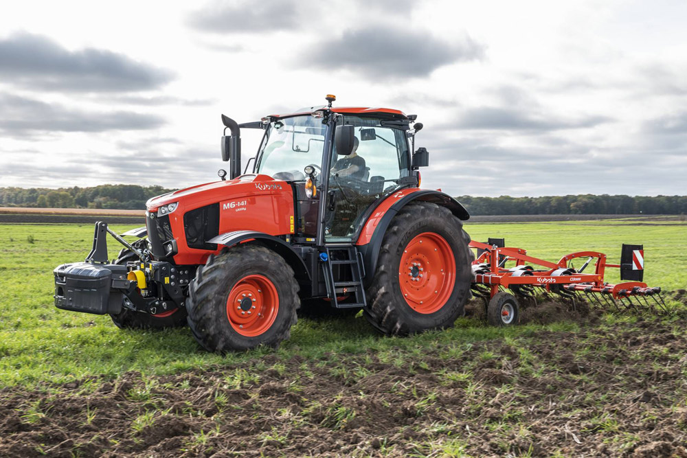

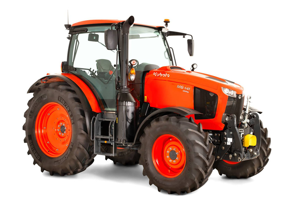

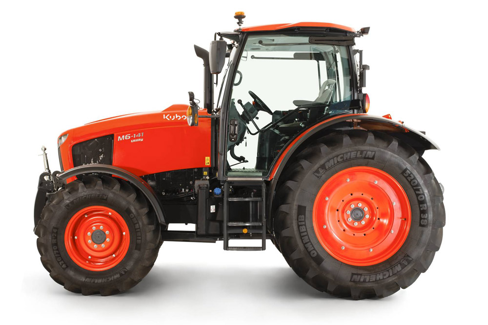

Ils succèdent à la série MGX, les tracteurs M6001 Utility se destinent pour les exploitations de polyculture-élevage et les collectivités.
Plus simples que les M6002 présentés en 2020, les M6001 Utility s’en démarquent par leur niveau d’équipement plus restreint et donc par leurs tarifs plus attractifs. Maniables et compacts, ces tracteurs de 102 à 141 chevaux se déclinent en deux châssis, court de 2,43 mètres d’empattement avec un 4 cylindres de 3,8 litres et un plus long de 2,69 mètres avec le bloc 4 cylindres de 6,1 litres. Tous les deux sont conformes avec les normes antipollution Stage V. Tous sont disponibles avec un pont avant suspendu, un toit ouvrant, des commandes ergonomiques et un relevage arrière de 5 à 6,1 tonnes de capacité. La transmission semi-powershift offre 3 gammes et 8 vitesses sous charge (soit 24×24) et combinée avec un inverseur électro-hydraulique. Le circuit hydraulique ls offre un débit max de 76,3 à 82,5 l/min.
Cette nouvelle série de tracteurs Kubota M6001 Utility sera disponible en Europe à partir de la fin du premier trimestre 2022.
  M6-101 Utility M6-111 Utility M6-121 Utility M6-131 Utility M6-141 Utility
Puissance (ch) 102 111 121 131 141
Moteur 4 cylindres Kubota 3,769 l – Stage V 4 cylindres Kubota 6,124 l – Stage V
Empattement (mm) 2.435 2.690
Capacité de relevage (t) 5 6,1
