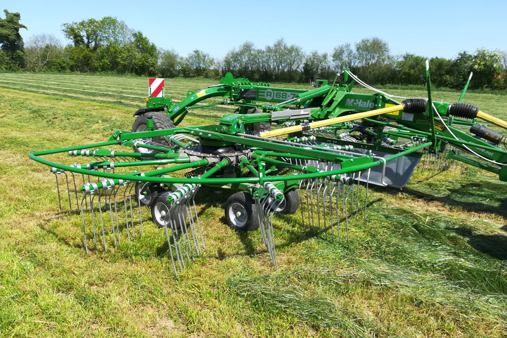

Ils viennent renforcer l’offre McHale, les deux andaineurs double rotors série R ont été conçus pour une utilisation en conditions difficiles.

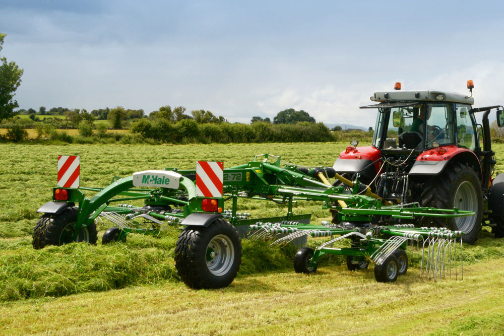

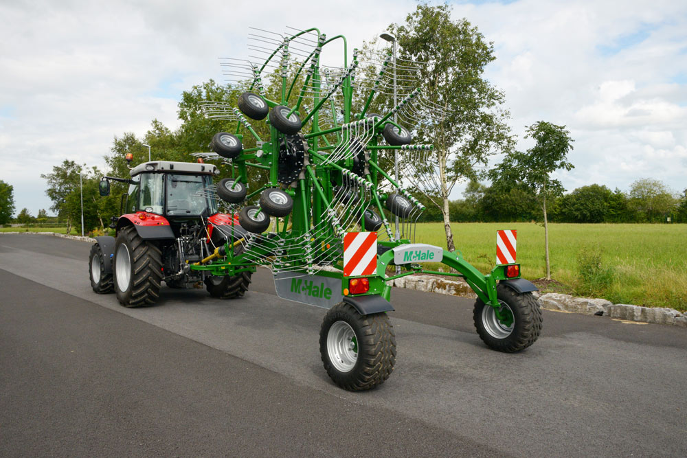

L’andaineur double rotors à andainage central avait été présenté fin 2017. Il est désormais commercialisé sur le marché français et se voit décliné en deux largeurs. Le R62-72 de 6,2 à 7,2 mètres dispose de 11 bras porte-dents et le R68-78 de 6,8 à 7,8 mètres en a 13. Ce dernier dispose également de six roues sous chaque rotor avec graissage central contre quatre roues (170/60-8) avec graissage individuel pour son petit frère. Le diamètre des rotors est de 2,9 et 3,2 mètres.

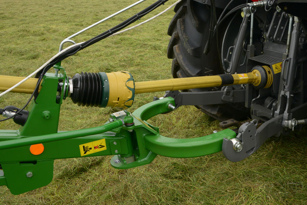

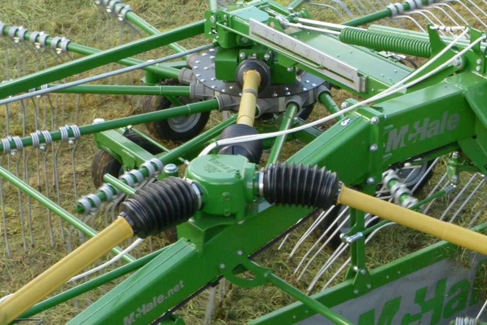

Fidèle à la philosophie du constructeur irlandais, cet appareil se veut robuste et endurant, pour brasser de gros volumes de fourrage en conditions parfois difficiles et est également bien équipé de série. Un indicateur gradué affiche la hauteur de ratissage, un levier permet de régler l’angle du chemin de roulement afin de définir la position où les dents relâchent le fourrage, la tête d’attelage est pivotante et l’essieu directeur repose sur des pneumatiques de dimensions 380/55-17.
