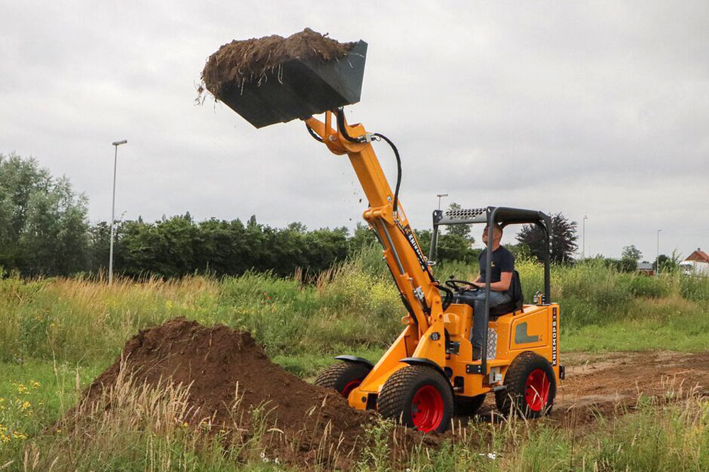

Avec son bras télescopique, la chargeuse compacte Knikmops KM140 TE gagne un mètre en hauteur de levage.

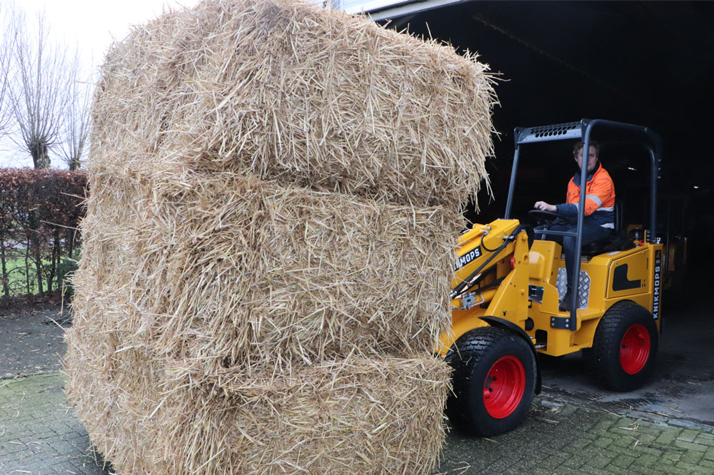

Lancée en début d’année, la KM140 peut lever 1,34 tonne à une portée maximale de 2,14 mètres. Grâce à son bras télescopique, la version TE repousse ces limites et lève une charge jusqu’à une hauteur maximale de 3,2 tonnes. Il sera ainsi plus facile de charger une benne agricole ou une mélangeuse, mais aussi empiler jusqu’à 3 bottes de 400 kg. Cette particularité réduit toutefois la capacité de charge de 100 kg par rapport à la KM140, soit 1,24 t.
Pour la partie mécanique, pas d’évolutions par rapport à la KM140. Le 3 cylindres Yanmar de 37 chevaux (Stage V) s’associe à une transmission hydrostatique. Selon les pneumatiques, la KM140TE affiche une largeur comprise entre 1,21 et 1,32 mètre et profite d’un toit ROP FOP. La hauteur atteint alors 2.27 mètres. La pompe hydraulique des mouvements atteint 48 l/min et peut entraîner différents accessoires. Le tablier est monté avec un verrouillage hydraulique de série.
