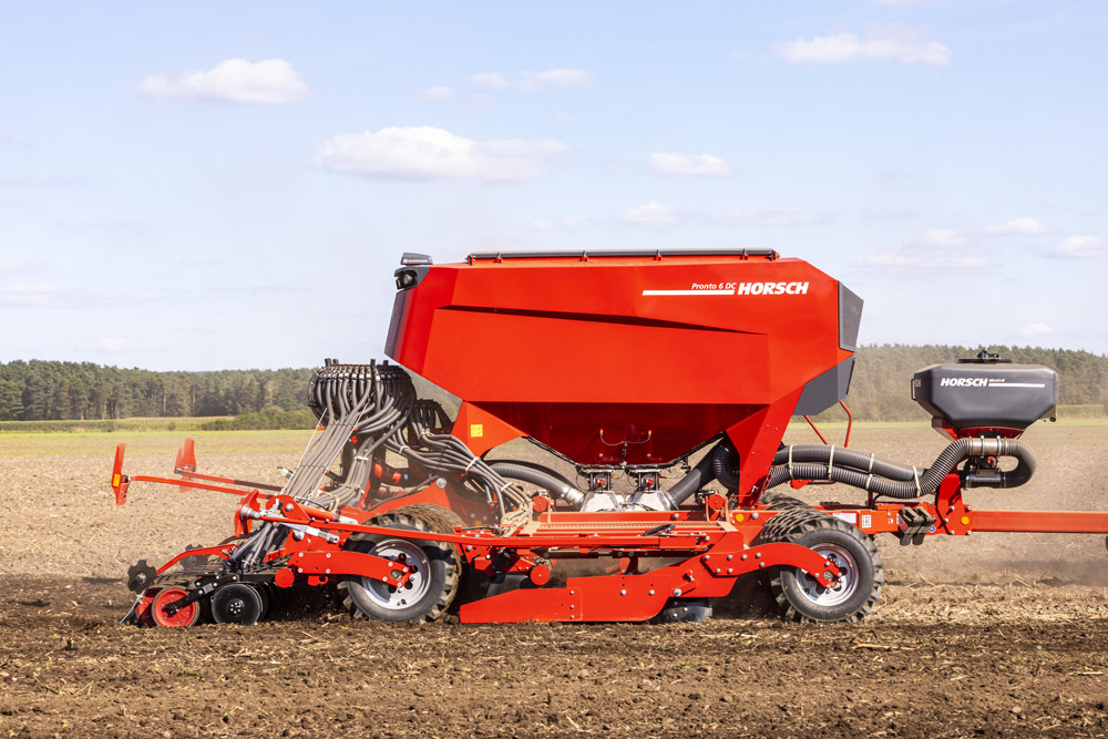

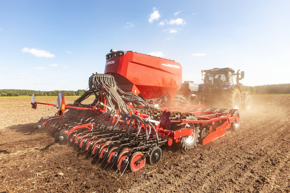

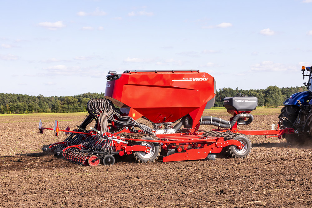

Best-seller dans le domaine du semoir polyvalent, le Horsch Pronto DC dans des largeurs de 3, 4 et 6 mètres profite de plusieurs évolutions pour la saison prochaine.

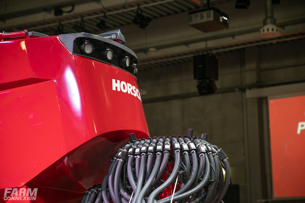

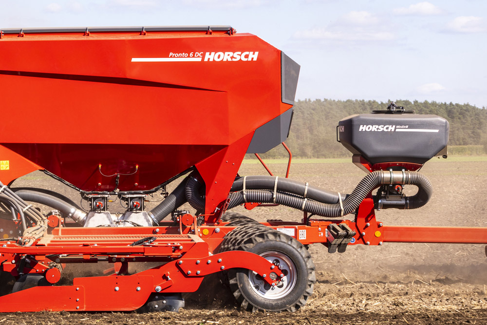

Nouveau design de trémie, intégrant la soufflerie plus en hauteur, pour réduire l’absorption de poussières et saletés dans le système de dosage et de distribution. L’unique trémie des Pronto 3 à 6 DC affiche 4000 litres de capacité.
La double cuve bénéficie quant à elle d’un système PPF amélioré. La deuxième tête de distribution se trouve maintenant derrière la trémie et offre ainsi une meilleure accessibilité et un volume en cuve plus important.

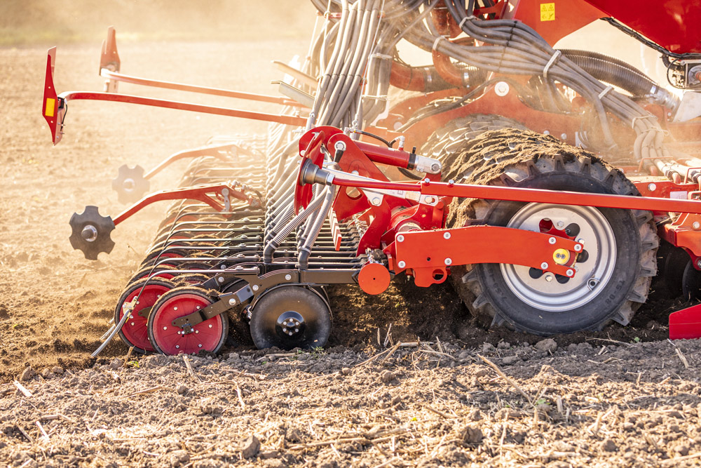

Le packer à pneus de 18 pouces sera homologué à 40 km/h pour le transport routier

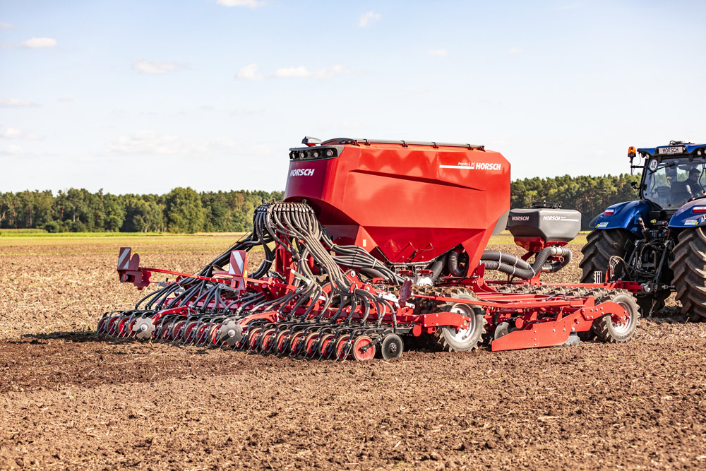

Le troisième semoir de petites graines MiniDrill permet de doubler la capacité lors du semis de colza avec fertilisation combinée. Il existe deux variantes de cette troisième cuve : le MiniDrill G& F, qui sert de troisième cuve pour les semences et le MiniDrill PPF, qui est utilisé pour transporter des micro-granulés ou un anti-limaces. Ce dernier dispose de sa propre soufflerie, d’un système pneumatique avec une tête de distribution séparée et des éclateurs disposés devant un élément semeur sur deux. La combinaison des disques de fertilisation PPF, des éléments semeurs TurboDisc et des éclateurs du MiniDrilll PPF permettent de placer séparément trois produits sur trois horizons de semis.
