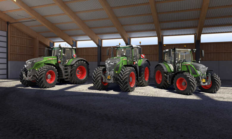

Fendt fait évoluer ses tracteurs 500, 900 et 1000 Vario
Deux ans après l'introduction de son nouvel environnement de cabine FendtOne, le tractoriste bavarois met à jour ses séries 500, 900 et 1000 Vario.
