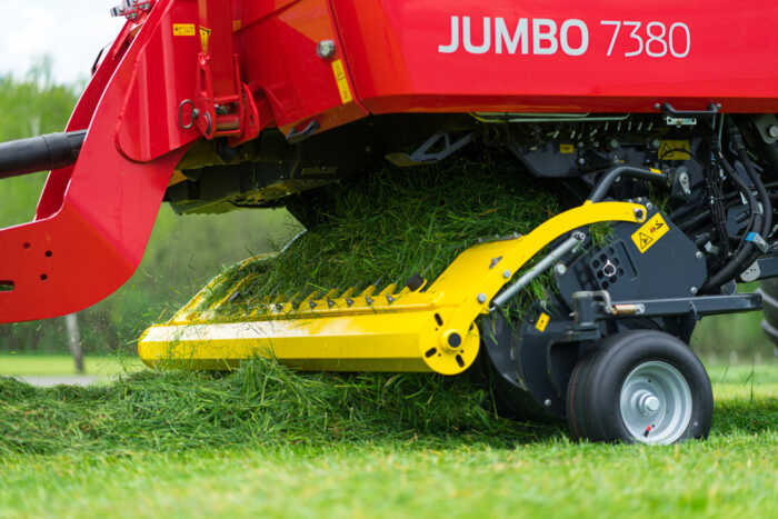

Le pick-up
D’abord, le pick-up à 7 rangées de dents ratisse large. Avec sa largeur de travail DIN de 2.3 m, il s’assure d’un ramassage propre et sans pertes en un seul passage. Le nouvel entraînement du pick-up, à régulation hydraulique, permet une adaptation automatique du régime à la vitesse d’avancement. De plus, le pick-up à cames, avec le changement de position des dents et une libération du fourrage en douceur en direction du rotor, permet une vitesse de rotation globalement plus faible et une meilleure préservation du fourrage en évitant l’effet « peigne », ce qui assure qu’un minimum de brins arrivent mal positionnés par rapport aux couteaux. Dans cet esprit, une correction de la position du pick-up (de série), garde constant l’espace entre le pick-up et le timon.
Pour soulager le chauffeur dans les entrées de parcelles étroites, le repliage hydraulique des roues de jauge se commande depuis le terminal (en option). Les roues de jauge commandent, soit directement (rapport 1/1) soit indirectement (rapport 1/2), le pick-up pour un suivi du sol encore meilleur et toujours adapté aux conditions.
Pour éviter que les roues ne s’affaissent dans les traces de roues du tracteur, Pöttinger propose un rouleau de jauge arrière en option. Il garantit une meilleure mobilité du pick-up un un guidage parfait dans les sols irréguliers.

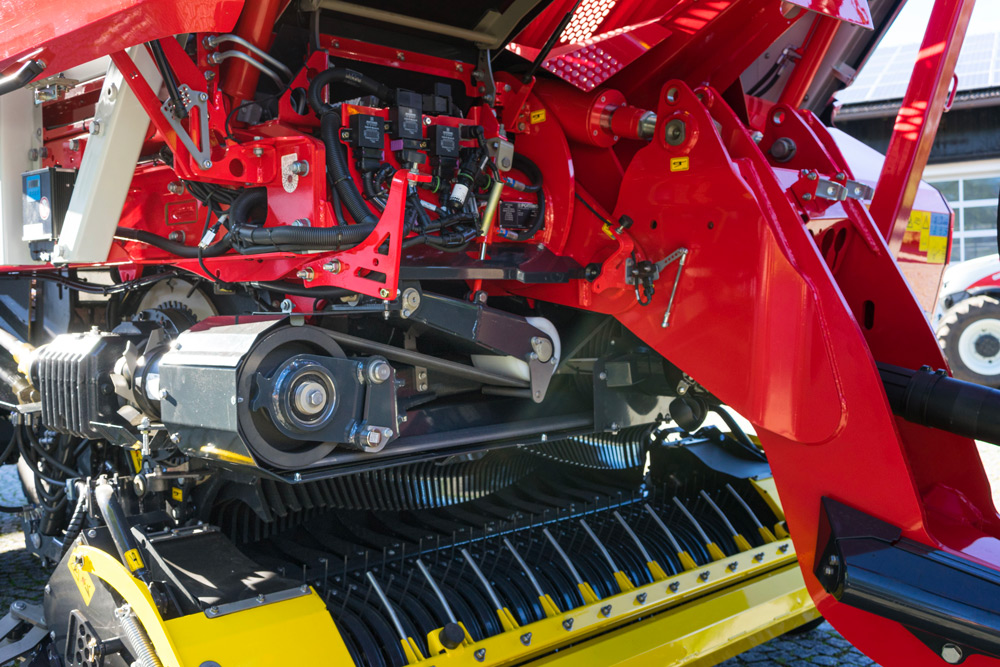

Le rotor de chargement
75 % de la largeur du rotor sont munis d’étoiles en acier cémenté spécial qui offre une grande résistance à l’usure et une longévité accrue sur les zones soumises à de fortes contraintes. Pöttinger assure ainsi que la longévité de ses étoiles est augmentée de 25 %.

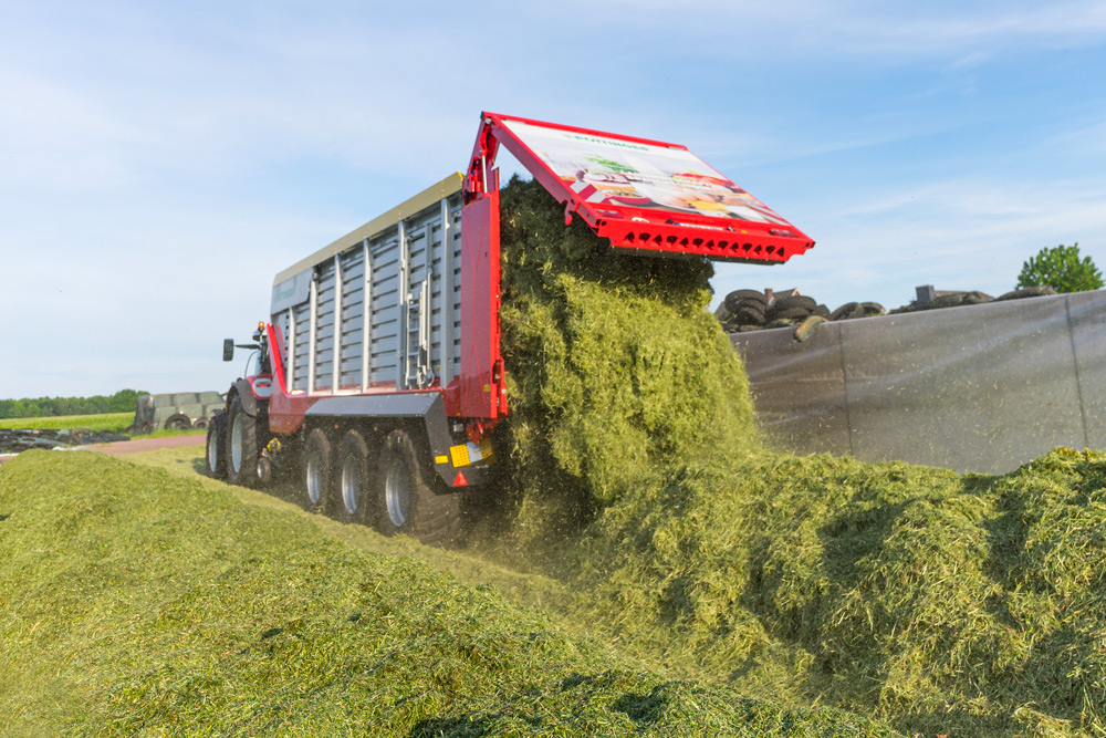

Avec les nouveaux rouleaux démêleurs, la capacité de déchargement à 210 kW est augmentée d’un tiers : le temps de déchargement est d’une minute en moyenne. L’entraînement des rouleaux démêleurs est intégré au boîtier renvoi d’angle et activé par tension de la courroie. Grâce au fonctionnement sans à-coups et en douceur, en plus de la préservation des éléments des rouleaux démêleurs, les contraintes sur les composants du fond mouvant sont fortement réduites. Les pointes d’effort sont supprimées et la durée de vie globalement augmentée. Les nouveaux rouleaux démêleurs ont une disposition en V pour une pénétration régulière du fourrage, sans pointes d’efforts.
La paroi frontale mobile et brevetée offre un volume de chargement supplémentaire de 4,3 m3 pour une longueur de remorque identique. Ainsi, la remorque est significativement plus compacte. Ce qui la rend plus maniable sur les petites parcelles et les chemins étroits. Cette paroi propose des automatismes de chargement et de déchargement uniques. Elle est disponible en option et avec une longueur de 830 mm, elle propose un volet de compression de grande superficie. Un capteur de contrainte offre un nouveau concept de commande. Ainsi la pression de chargement est mesurée sur la paroi frontale. La combinaison de l’ensemble des points de mesure (capteur de couple de chargement sur la courroie, capteur de contrainte sur la paroi frontale, capteur sur le volet de compression) permet une action directe sur le volume de compression souhaité ainsi que sur la hauteur de remplissage de la remorque. L’adaptation aux conditions réelles de récolte du fourrage est parfaite. Si nécessaire, des valeurs de chargement de matière sèche de jusqu’à 400 kg/m³ peuvent être atteintes grâce au volet de compression actif.
