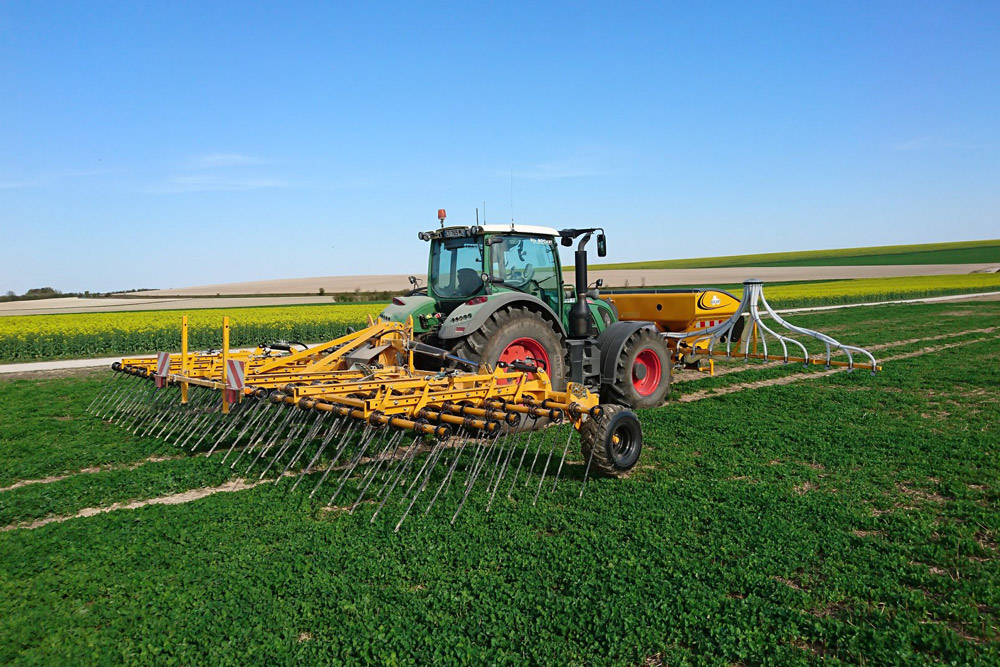

La herse à paille Turbomulch de Agrisem vouée à réaliser un faux semis et réduire les pailles en morceaux plus fins dans l'objectif d'accélérer leur décomposition se décline désormais dans une gamme de 6,20 à 12,25 mètres porté.

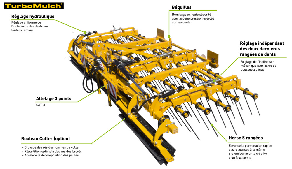

Pour accroître l’émiettement des pailles, le constructeur ligérien propose en option un rouleau hâcheur ou une version plus agressive nommée Turbomulch Extra. La distance importante entre les poutres ainsi que la hauteur sous-châssis de 570mm permettent de faciliter la circulation des débris. Cette dernière voit le travail des peignes associée à celui de deux rangées de disques Turbo de 400 mm de diamètre, bien connus dans le domaine du vertical tillage.
Notons que la herse Turbomulch peut être associée à une trémie frontale compartimentée DSF pour semer différentes semences à différents dosages en même temps, notamment des couverts économiquement l’été.
