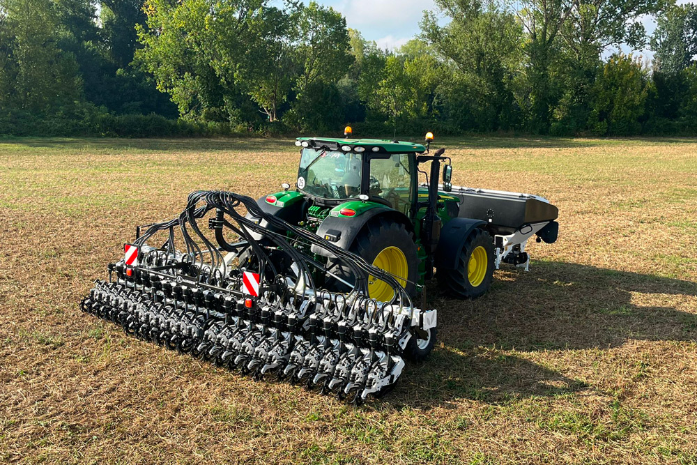

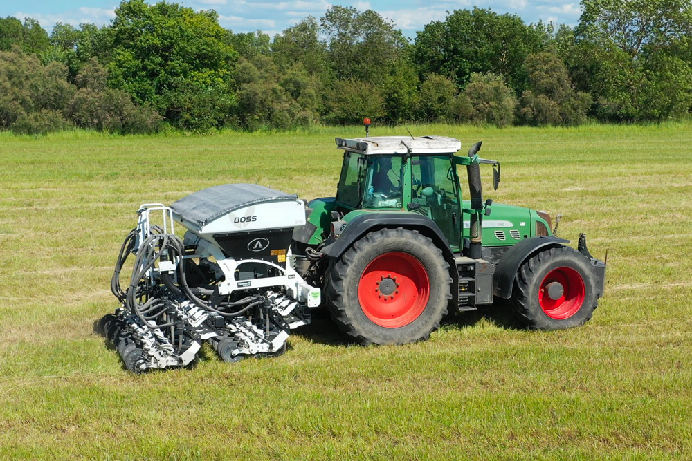

En plus du T-Boss à pointes fines, Agrisem décline son semoir Boss en version portée fixe et repliable.
Selon l’inter-rang recherché (de 15 à 33 cm), les éléments de semis sont disposés sur une ou deux rangées. Il est possible au choix d’équiper la machine des éléments semeurs à disque incliné Boss HD, spécialement conçus pour le semis direct et les conditions difficiles, ou, le dernier élément Boss, plus polyvalent pour le semis direct ou en TCS. Il bénéficie aussi d’un réglage de pression de rappui pneumatique, et du réglage commun Easydepth de profondeur de la roue latérale et arrière.
Pour assurer la pression d’enterrage et la stabilité de la machine à haute vitesse, un système de report de charge hydraulique permet de transférer une partie du poids du tracteur. Les versions fixes sont aussi disponibles avec une trémie embarquée de 1600 litres à simple ou double dosage
