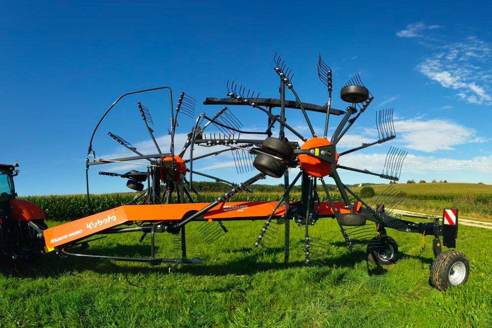

Kubota lance son nouvel andaineur tracté RA2070 Evo + Vario capable de ratisser de 6,65 à 7,85 mètres.
Le nouveau Kubota RA2070 Evo + Vario est un andaineur de type latéral doté de deux rotors TerraLink Plus dont la particularité est s’adapter au sol et d’être renforcés par l’effet « Touch-Down », comparable à l’angle d’approche d’un avion sur son train d’atterrissage. Ce principe s’assure que l’andainage se fait en douceur et proprement, mais également en soulevant jusqu’à une garde au sol d’environ 500 mm, d’éviter d’endommager les andains en fourrière.

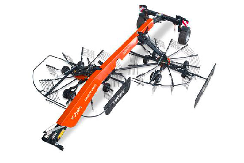

Le rotor arrière est de plus petit diamètre, ce qui évite autant que possible l’effet d’enroulement. Avec le Vario, la flexibilité augmente car il est possible de former deux andains, soit pour les petites presses, en cas de volume de récolte important, soit pour les andains de nuit afin d’améliorer la qualité du foin.
Cet andaineur bénéficie d’un repliage automatique de la planche à andains et un verrouillage hydraulique au transport en option. Kubota propose un essieu autodirectionnel chaussé de pneumatiques 380/55-17 en standard et en option d’un essieu tandem.
