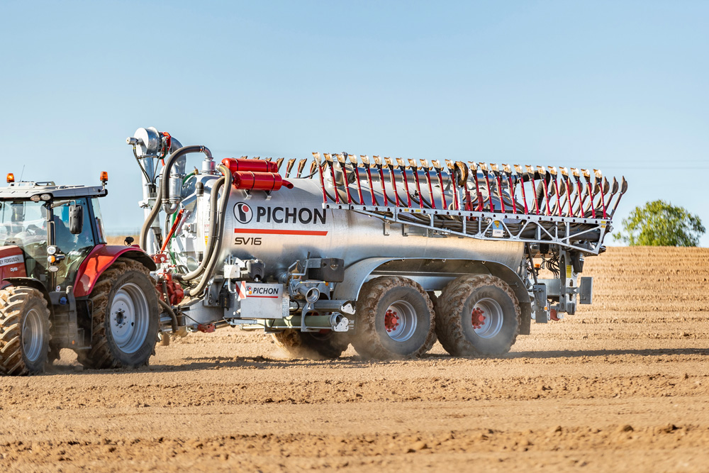

Introduite par la SV16, cette gamme de cuves composée de nombreux pré-équipements se veut évolutive et capable de répondre aux enjeux de demain. « La pré-configuration de la machine notamment grâce au configurateur de vente, assure un produit rentable et fiable, une entrée en commande plus rapide et des délais de livraison maîtrisés et réduits. » commente le constructeur breton, aujourd’hui détenu par le danois Samson Agro.

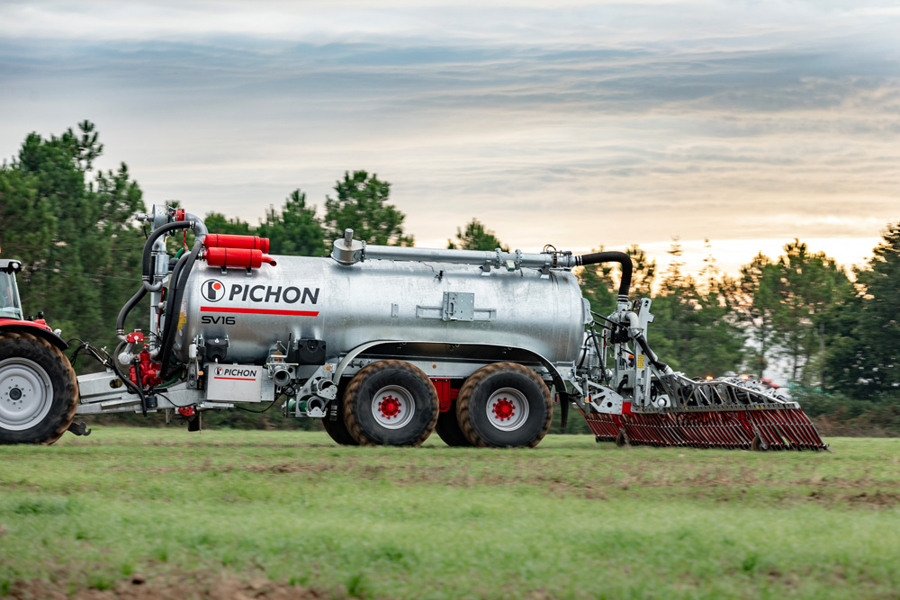

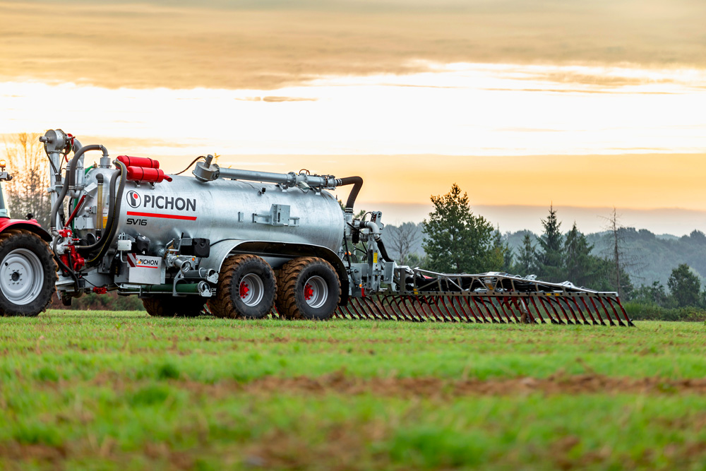

« Dans la perspective de supprimer l’utilisation des outils d’épandage les plus émissifs comme la buse palette, à horizon 2025, le concept de la gamme SV de par sa pré-configuration, s’adapte aux divers équipements d’épandage tels que rampes pendillards, rampes à patins et enfouisseur à dents, dans le but d’utiliser les meilleures techniques d’apport des produits organiques.«
Des capacités accrues
En nouveauté sur cette gamme, on retrouve un châssis intégré, compatible avec les trains roulants bogies et tandem ainsi qu’un entraxe d’essieu supérieur à 1,8 m qui permet un PTAC optimisé à 28 tonnes soit 4 tonnes de plus que le marché.
Le nouveau circuit de vidange décliné par une canalisation intérieure et supérieure de 200 mm de diamètre dispose notamment d’un piège à cailloux standardisé permettant de capter les corps étrangers lors du cycle d’épandage. Pour améliorer le débit de vidange et maîtriser les doses selon la matière organique, des options additionnelles sont disponibles sur le circuit tel que l’accélérateur de vidange hydraulique et débitmètre associé au système DPA.
Les nouveaux composants sur la distribution hydraulique assurent l’animation en simultané de plusieurs moteurs (accélérateur de vidange et broyeurs outils) et donc garanti une répartition transversale lors de l’épandage et ce, même sur des parcelles irrégulières.
