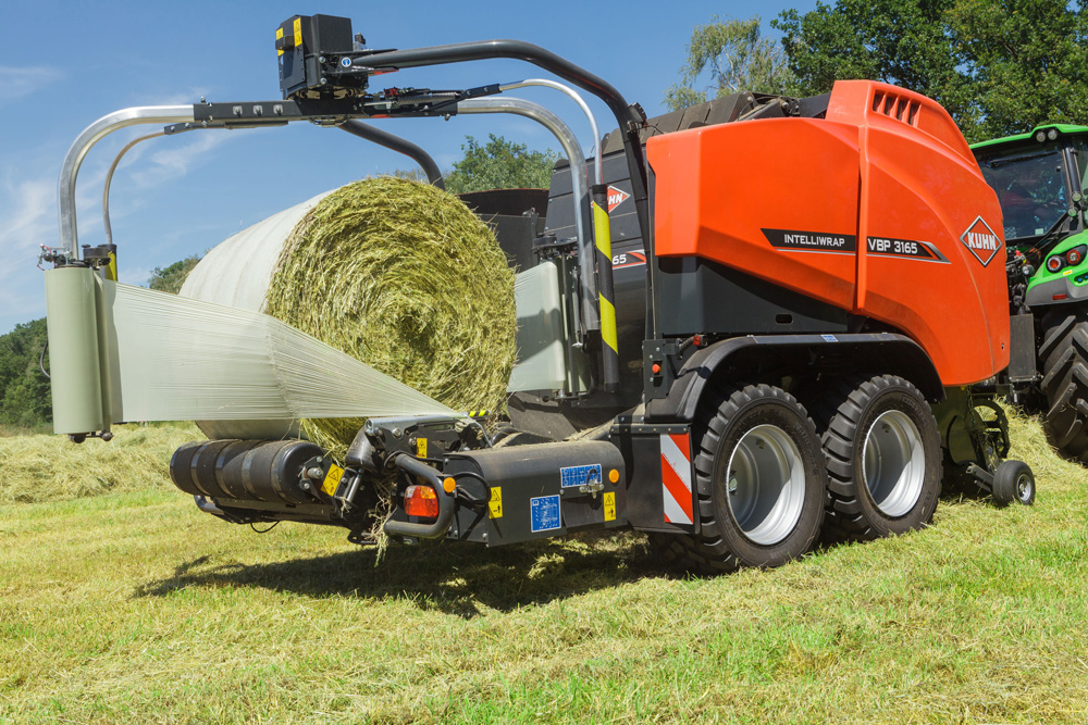

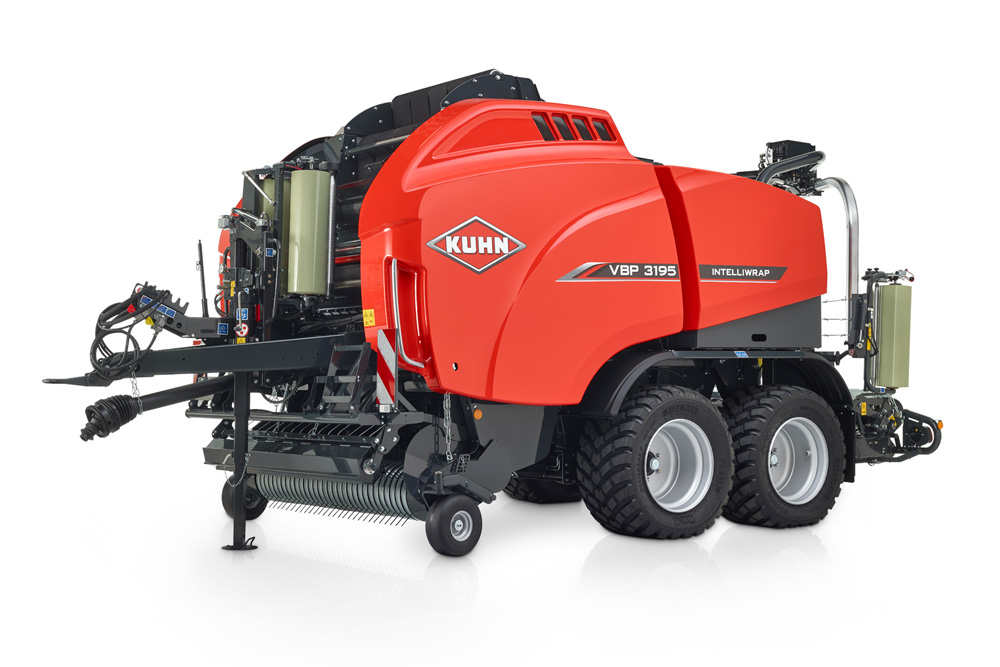

La gamme de presses-enrubanneuses Kuhn VBP 3100 peut désormais être équipée du système breveté d’enrubannage à deux bobines de film.
Introduit en 2015 sur les presses à chambre fixe, ce système utilise deux rouleaux de film étirable de 750 mm ou 500 mm, ce qui offre plusieurs avantages par rapport aux autres systèmes d’enrubannage disponibles sur le marché qui utilisent un film de liage large spécial.

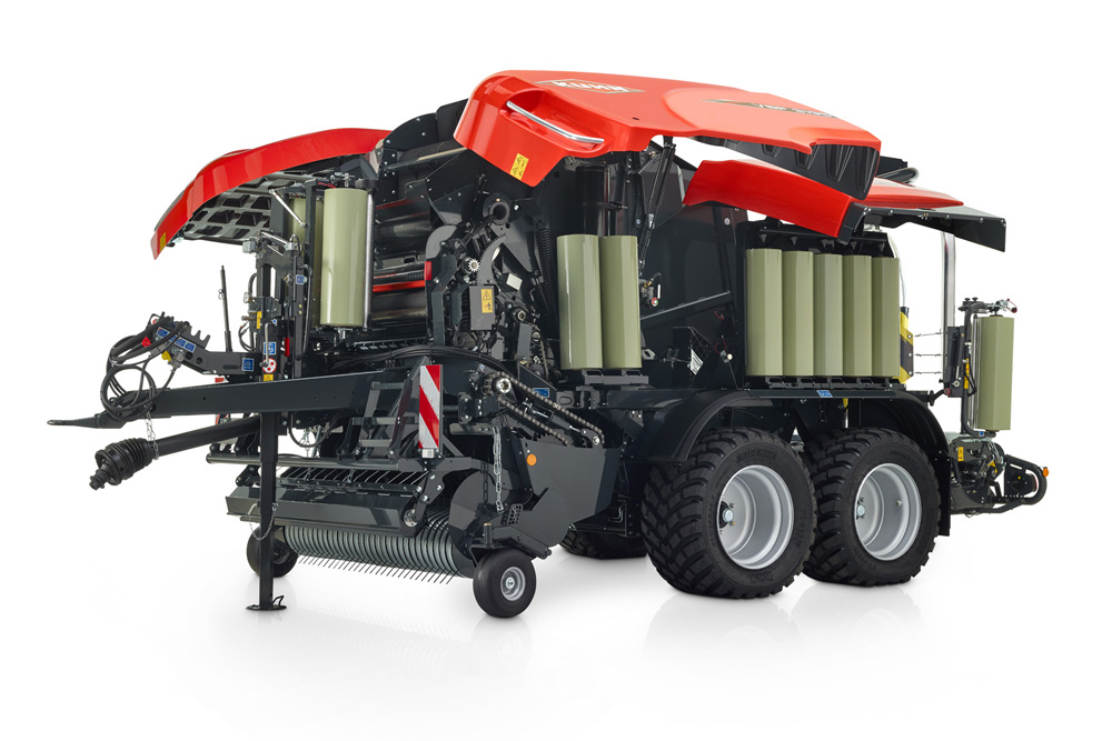

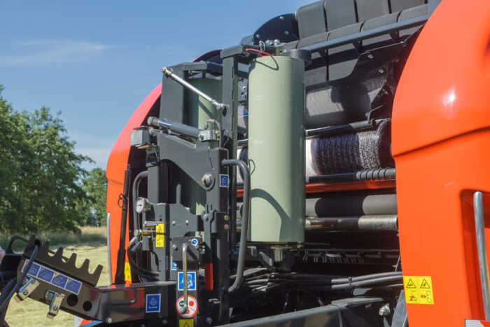

D’abord un pré-étirage standard de 70% (comme sur la table d’enrubannage). Le film étant pré-étiré, cela conserve toutes les propriétés d’un enrubannage de qualité en réduisant les coûts. Kuhn annonce pouvoir économiser jusqu’à 37% sur le coût de film. En outre, ce système permet d’annoncer une autonomie 30% plus élevée que les systèmes dotés de bobine large conventionnelle. La gestion des stocks de film est facilitée par l’utilisation d’un film conventionnel 750 mm ou 500 mm (similaire à la table d’enrubannage). Plus légers, ils sont aussi faciles à manipuler. Le remplacement des bobines est optimisé par la faible hauteur des supports de film. Les systèmes de liage par film et par filet sont combinés et restent en attente sur la machine. L’utilisateur a accès aux deux solutions à tout moment. Le passage de l’un à l’autre est rapide et facile. Il n’est pas nécessaire de changer de rouleau et aucun outil n’est requis.
Chaque détail de la chambre de pressage des VBP série 3100 est adapté à l’enrubannage avec une fiabilité maximale. Le système de liage par film par exemple s’exécute en prenant grand soin de la balle jusqu’à son éjection. Il est injecté dans la chambre en deux brins qui après inclinaison des bobines, recouvrent toute la largeur de la balle. Une fois liée, les pré-étireurs se basculent à nouveau pour une coupe parfaite des deux brins. Seulement quelques secondes sont nécessaires pour ces étapes.
Lors de la production de balles d’enrubanné, le liage film est de plus en plus souvent préféré au liage traditionnel par filet. Ce liage permet d’obtenir des balles plus serrées et plus compactes, avec une meilleure protection sur la circonférence de la balle. La barrière à l’oxygène supplémentaire garantit une meilleure qualité de l’enrubanné et la meilleure forme de la balle permet un stockage plus efficace. Les avantages pratiques pour l’agriculteur sont également nombreux. Une balle liée par un film permet un déballage facile, même en période de gel. Il n’y a pas de fourrage coincé dans le film, donc pas de perte. Enfin, ces balles rendent la gestion des déchets plus efficace ; il n’y a pas de filet et de film à séparer, tous peuvent être recyclés.
