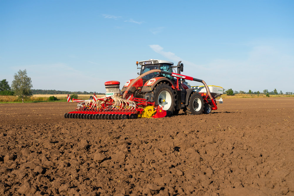

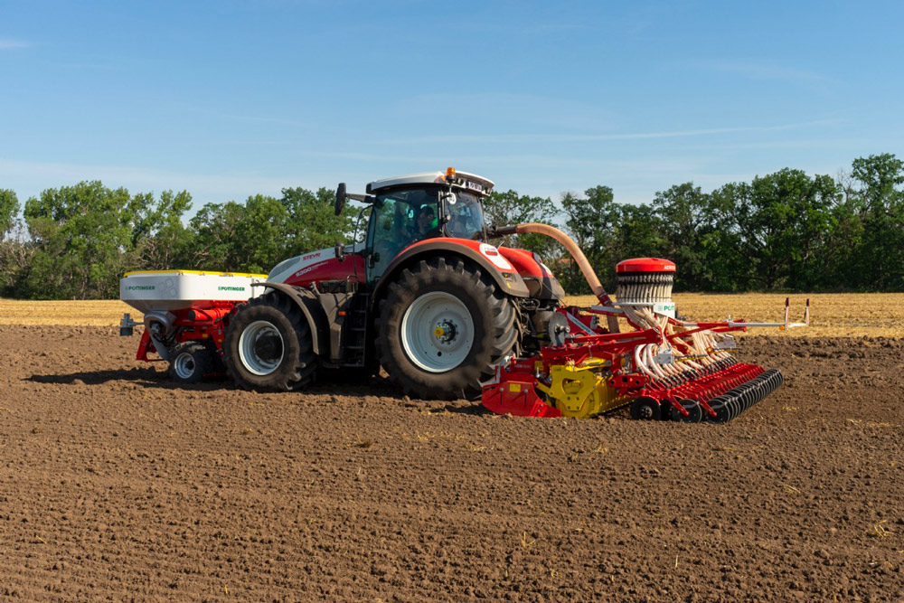

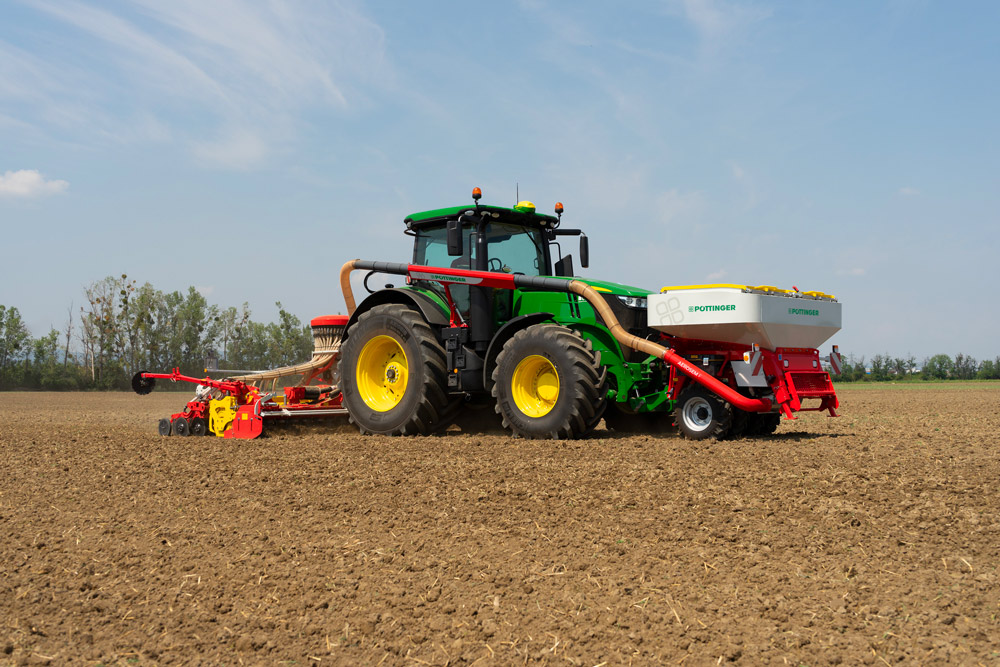

  • Avec une tête d’attelage et un dispositif de repliage 30 cm plus proche du tracteur que certaines machines concurrentes, la Lion portée offre un meilleur équilibre et un porte-à-faux moins long, surtout lorsqu’elle est jumelée à la rampe de semis de l’Aerosem FDD. Le centre de gravité s’en trouve aussi amélioré car plus proche de l’essieu arrière du tracteur.
  • Au transport, ces deux machines se replient à une largeur extérieure de 2,55 mètres.

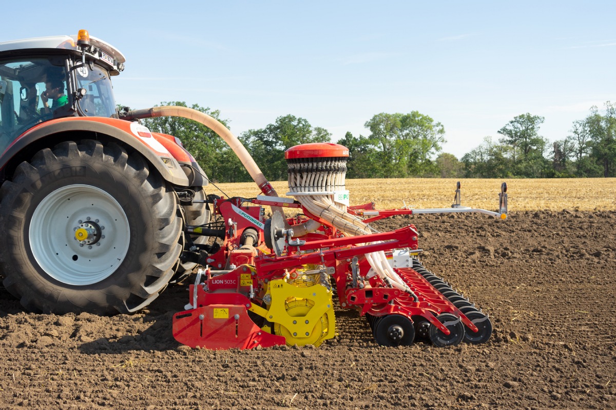

  • Elles sont équipées de quatre rotors par mètre de largeur de travail.

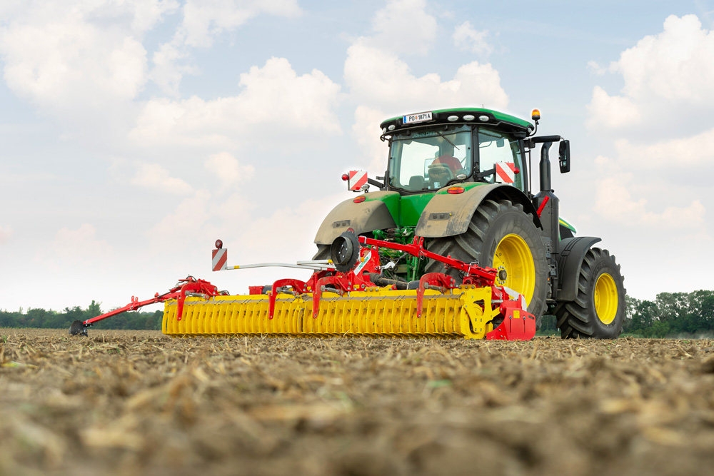

  • La profondeur de travail se règle rapidement et facilement depuis le côté de la machine. Le déplacement d’une barre de poussée intégrée, munie d’une réglette, permet d’atteindre la position souhaitée. Le réglage de la profondeur se fait ainsi par palier d’environ 1 cm.
  • La lame de nivellement est automatiquement guidée en hauteur par le rouleau, indépendamment du réglage de la profondeur de travail.
  • Au choix, Pöttinger propose un rouleau packer, un rouleau prisme et un rouleau profilé caoutchouc. Pour les rouleaux packer et prisme, deux diamètres sont disponibles.
