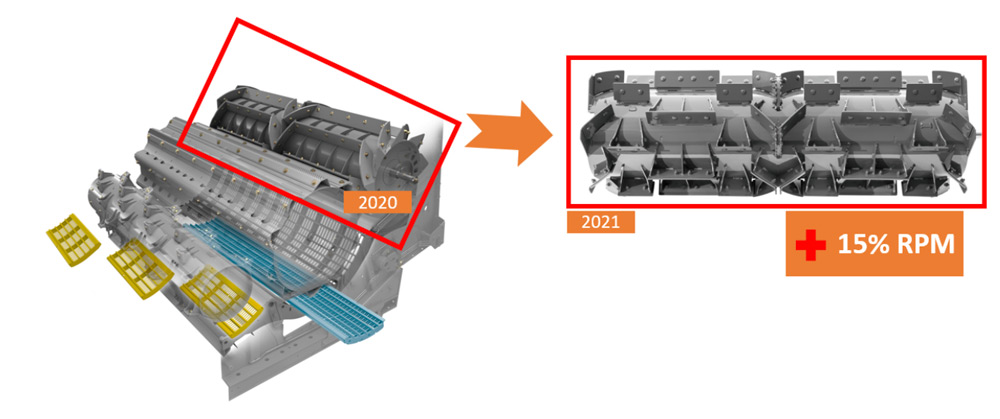

Nouveau tire-paille
Afin d’améliorer les performances et l’alimentation des rotors des Lexion hybrides 7000 et 8000, la vitesse du tire-paille a été augmentée de 15%, ainsi que son design. Il conserve un diamètre de 600 mm soit +56% par rapport aux précédentes Lexion 700. Grâce à cette amélioration, le flux de récolte devient plus régulier en conditions difficiles et nécessite moins de puissance à l’alimentation des rotors. Dans les cultures à volumes hétérogènes comme le soja, il permet également une meilleure séparation du flux vers les rotors. En standard, il est équipé des plaques d’usure Premium Line pour une durabilité accrue.
