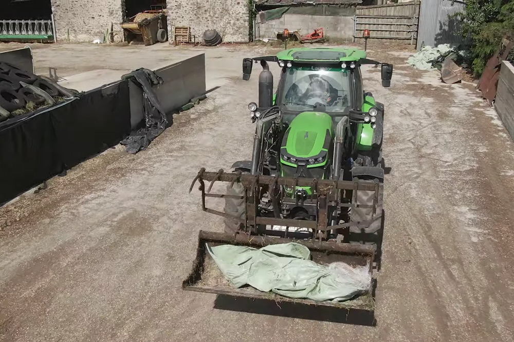

Dotés depuis le début d’année d’un moteur FARMotion de 3,8 litres, les tracteurs Deutz Fahr 6120 & 6120 TTV sont des modèles compacts de 126 chevaux, bien taillés pour les exploitations de polyculture élevage.
D’abord commercialisés avec un 4 cylindres Deutz Ag de 3,6 litres, ces deux modèles profitent depuis ce printemps du moteur FARMotion Stage IV, le dernier-né de la famille des moteurs SDF. Les moteurs FARMotion ont comme point commun d’avoir été spécialement conçus pour l’agriculture, avec comme particularités leur compacité, leur fiabilité et leur facilité d’entretien. Le DOC hélicoïdal est en effet intégré aux moteurs, conférant des dimensions très réduites. Les culasses sont individuelles et les chemises amovibles, d’où un bon refroidissement et une grande simplicité de gestion. Ces moteurs maintiennent la récupération automatique du jeu des soupapes, ne nécessitant ainsi aucun entretien pendant toute la durée de vie du moteur. La cylindrée de 3,8 litres (soit 962 cm3 par cylindre) est optimisée pour une utilisation sur des tracteurs allant jusqu’à 160 ch, assurant un haut niveau de performances avec une consommation réduite de carburant et d’AdBlue et une diminution du bruit. L’efficacité est excellente dans toutes les conditions grâce au système à rampe commune qui permet d’atteindre une pression d’injection de 2 000 bar.
La conformité des moteurs FARMotion à la réglementation européenne Stage IV, a été obtenue à travers l’adoption d’une technologie innovante compacte. En effet le moteur équipant le 6120 TTV et 6120 ne nécessite qu’un système de réduction catalytique sélective (SCR avec AdBlue) et un catalyseur d’oxydation diesel (DOC) pour respecter les normes en vigueur. Aucun filtre à particules n’est donc nécessaire.
Le 6120 TTV est offert avec la transmission à variation continue Deutz Fahr TTV qui apporte non seulement un confort accru, notamment avec chargeur ou sur route, mais également une plus grande compacité et une maniabilité accrue. Le 6120 TTV répond aux besoins des agriculteurs les plus exigeants grâce également à son accoudoir multifonction et son tableau de bord InfoCenterPro équipé d’un écran couleur haute définition de 5 pouces.
Un tracteur entièrement conçu et fabriqué à 100% par Deutz-Fahr : du moteur à la transmission en passant par tout le châssis et l’électronique.
