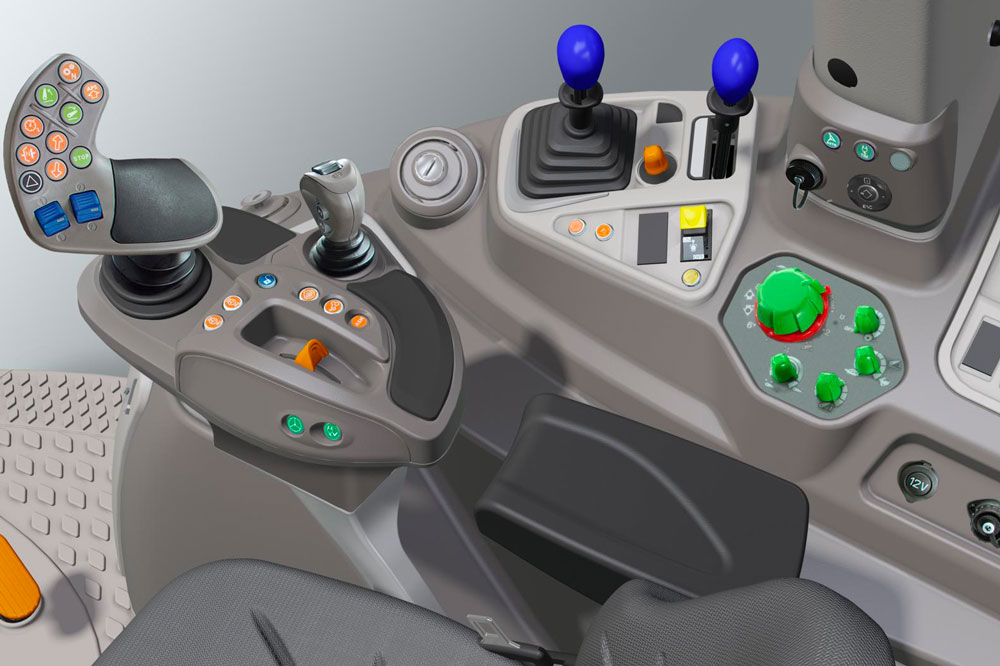

Le 6145.4 est doté d’un système hydraulique haute capacité de 120 l/min Load Sensing et d’une pompe de direction additionnelle de 42 l/min. Il lui permet de répondre à toutes les attentes d’un tracteur avec chargeur. On retrouve 4 distributeurs proportionnels à commandes mécaniques ainsi qu’un joystick électronique avec le « ready kit » et le chargeur. Le 6145.4 se voit également doté d’un relevage arrière avec une capacité de relevage de 9700 kg.

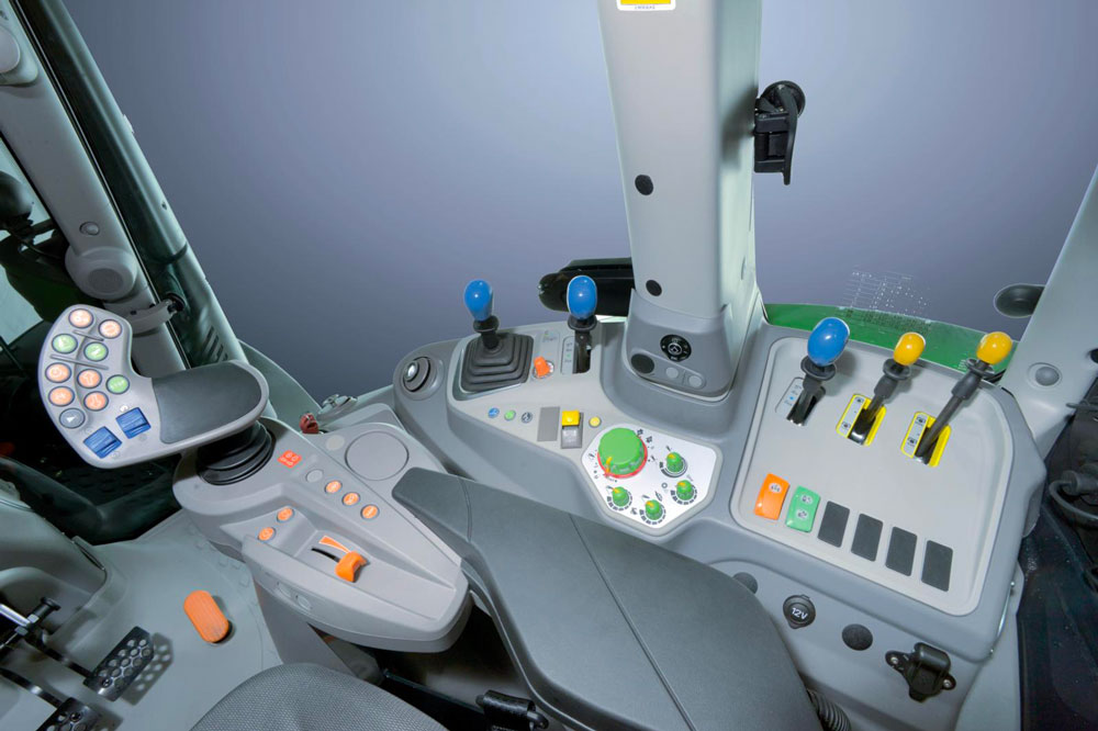

Le 6145.4 est équipé d’un pont avant entièrement intégré avec une suspension offrant une grande course de 120 mm, pour un amortissement efficace de série. Sa gestion électronique avec contrôle adaptatif gère automatiquement cet amortissement et est équipée du contrôle anti-plongée et anti-cabrage. Elle est conçue pour être toujours active au champ comme sur la route.

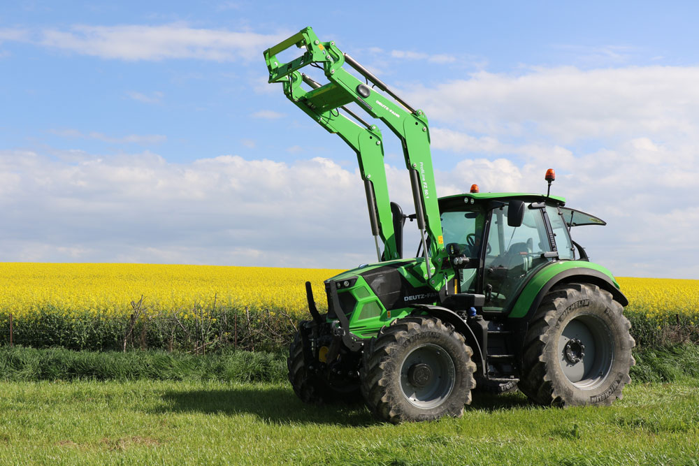

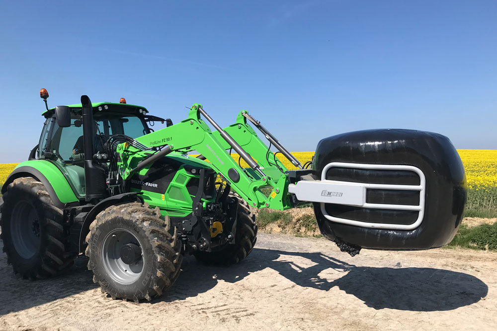

Le chargeur FZ 50.1 qui vient équiper le 6145.4 est monté d’usine avec le « ready kit ». Il est équipé du parallélogramme, et peut atteindre une hauteur maximale de de 4,62 m. Il peut lever les charges les plus lourdes, jusqu’à 2.750 kg. L’accouplement du chargeur est facile et rapide à réaliser grâce au coupleur rapide. Il est également équipé de la troisième fonction qui permettra d’utiliser un godet à griffes ou une pince à enrubannage. La suspension Comfort Drive absorbe les chocs subit par le chargeur et permet d’améliorer le confort pour l’utilisateur. Le chargeur est conçu pour une adaptation intégrale au 6145.4.
