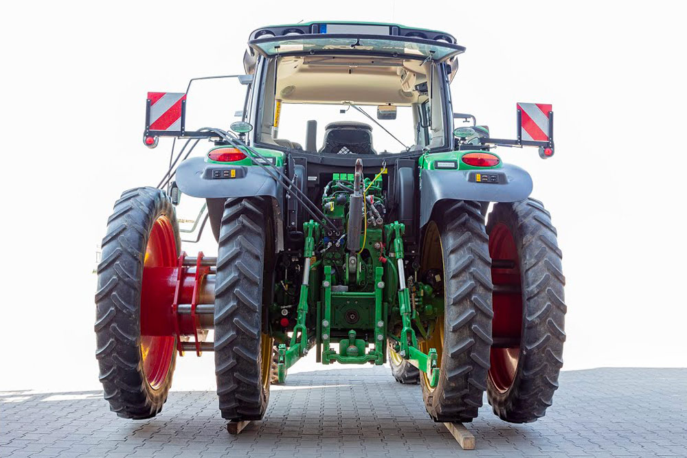

VIDEO : Un jumelage rétractable hydrauliquement
Becklönne Maschinenbau, un sous-traitant pour l’industrie, expert en usinage et soudage de pièces jusqu’à 50 tonnes présente un système de jumelage télescopique hydraulique.
S’il ne permet pas de faire varier la voie du tracteur, ce système qui fait appel à un distributeur hydraulique permet de faire varier la largeur du jumelage arrière pour circuler sur route plus facilement. Un vérin est monté dans chaque moyeu du jumelage, repoussé de la jante du tracteur lorsqu’il doit être mis en configuration « travail ».
Un concept qui rappelle celui de l’entreprise JPS, spécialiste de l’arrachage des betteraves près de Cambrai dans le Nord, qui équipe ses tracteurs lors de l’arrachage de jumelages, voire de roues triplées rétractables.
