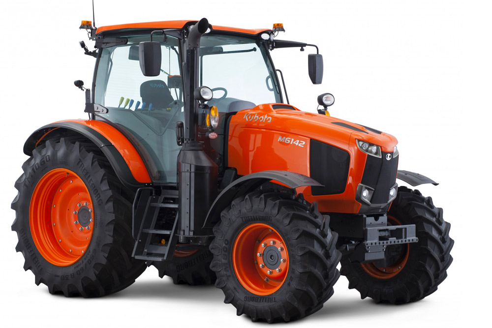

A l’occasion du FIMA en Espagne, Kubota dévoile sa nouvelle série de tracteurs M6002.
Celle-ci est déclinée en trois modèles M6122, M6132 et M6142 avec des puissances respectives de 121, 131 et 141 chevaux. Tous sont dotés d’un quatre cylindres Kubota Stage V de 6108 cm3 et profitent d’une surpuissance de 20 chevaux, utile notamment au transport et à la prise de force. Grâce à leur fonction Overdrive, ces tracteurs voient leur régime moteur diminuer à 1640 tr/min à la vitesse de 40 km/h, réduisant par conséquent la consommation de carburant et de bruit. Ce moteur dispose d’un filtre à particule avec un intervalle de nettoyage plus long passant de 3.000 h à 6.000 h pour améliorer les performances de maintenance. De plus, il est équipé d’un grand réservoir de 230 litres, utile pour les longues journées de travail.

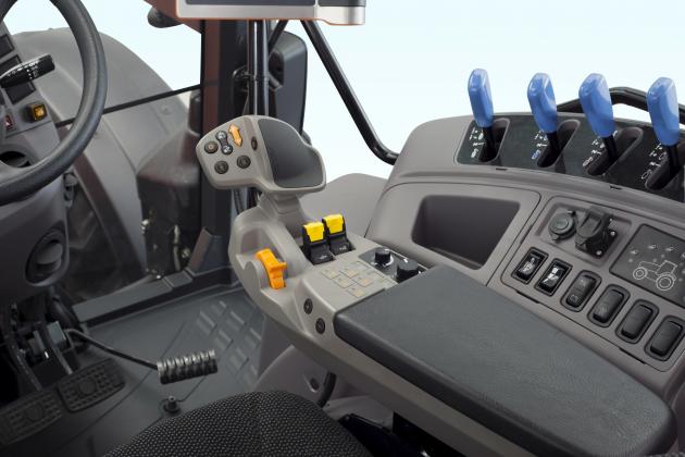

La cabine des M6002 se distingue par son nouvel accoudoir avec son levier multifonctions intégré sur lequel on retrouve les commandes d’inverseur, de relevage, de mémorisation des régimes moteurs et du mode automatique du passage des rapports sous charge. Le terminal Isobus K-Monitor 7 pouces en option permet de contrôler l’ensemble de ces fonctions avec ergonomie. Il permet de superviser également l’autoguidage proposé par le japonais.

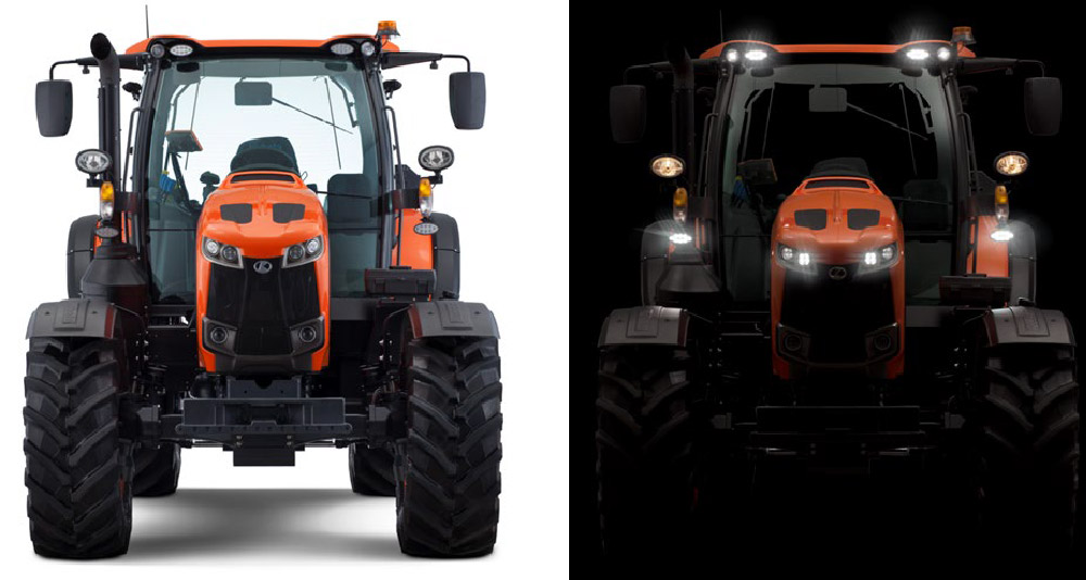

Le large toit ouvrant offre une visibilité accrue, particulièrement pour les applications avec un chargeur frontal. Ces tracteurs disposent en standard de 10 feux LED avec la possibilité d’ajouter 6 feux LED supplémentaires en option pour un éclairage à 360°. Enfin cette cabine est équipée d’un siège premium Grammer et d’une suspension de cabine mécanique, pour un confort maximal.
