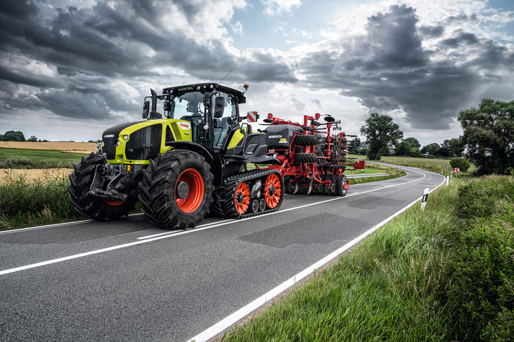

De type half-track comme ces engins de l’US Army ou de l’armée allemande lors de la Seconde Guerre Mondiale, les Axion 900 Terra Trac ont pour avantage non seulement de passer presque partout, même dans les conditions boueuses, mais d’offrir une bonne motricité malgré leur largeur limitée à moins de 3 mètres sur route, ce quel que soit la largeur des chenilles.
Ces deux modèles se distinguent des concurrents Case IH Magnum RowTrac, New Holland T8 SmartTrax et John Deere 8RX par leur suspension intégrale, qui leur permet d’évoluer plus confortablement sur route comme aux champs à une vitesse maximale de 40 km/h.

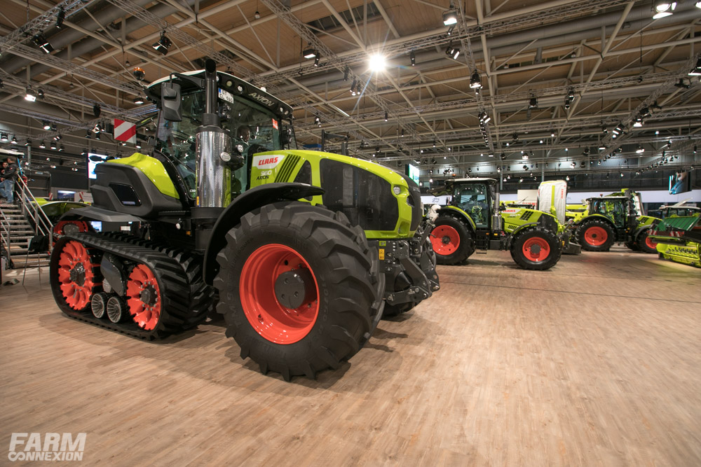

Au lieu des trompettes de l’essieu arrière, les supports des chenilles de conception spéciale, compensent la différence de hauteur, permettent une plage d’oscillation d’environ 23° et protègent les arbres à cardans de l’entraînement. Claas a revisité son train de chenilles Terra Trac, utilisé sur les moissonneuses batteuses Lexion et Jaguar, mais aussi sur d’autres automoteurs du marché afin d’apporter une traction supérieure. C’est pourquoi le barbotin d’entraînement est de plus gros diamètre que la roue de tension avant. La transmission renforcée des chenilles assure la transmission de couples supérieurs. Les éléments de friction sur la roue motrice assurent la transmission de la puissance d’entraînement à la bande de roulement par adhérence et en même temps un bon autonettoyage de la surface de contact.
La gestion intelligente du système d’entraînement des chenilles permet des manœuvres aisées sur de courtes distances. Le chauffeur peut activer la direction assistée sur le Cebis et adapter le degré d’assistance de la direction. Les chenilles Terra Trac spécifiques à ce modèle permettent d’adapter l’assiette du tracteur. Elles sont facilement réglables en hauteur sur une plage de 120 mm via le moniteur Cebis. Il est ainsi par exemple possible de régler de façon optimale le point de traction d’un outil attelé via la hauteur du point d’attelage.
