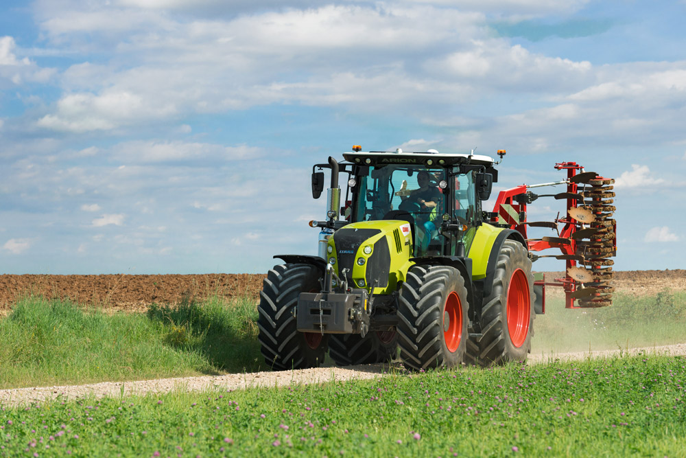

Arion 500 et 600
Les Arion 500 et Arion 600 restent fidèles aux 4 et 6 cylindres DPS (John Deere) qui a été mis à jour pour satisfaire les dernières normes antipollution et embarquent une vanne EGR (recirculation des gaz d’échappement refroidis), un filtre à particules diesel (DPF) et un catalyseur SCR (réduction catalytique sélective). La gamme de puissances des séries Arion Stage V s’échelonne entre 125 chevaux pour l’Arion 510 et 205 chevaux avec surpuissance CPM pour l’Arion 660.
Sur les modèles Arion 600, le régime de ralenti du moteur est seulement de 650 tr/min à l’arrêt, ce qui permet d’économiser du carburant. Ces tracteurs profitent également système de post-traitement des gaz d’échappement dont l’encombrement a été réduit.

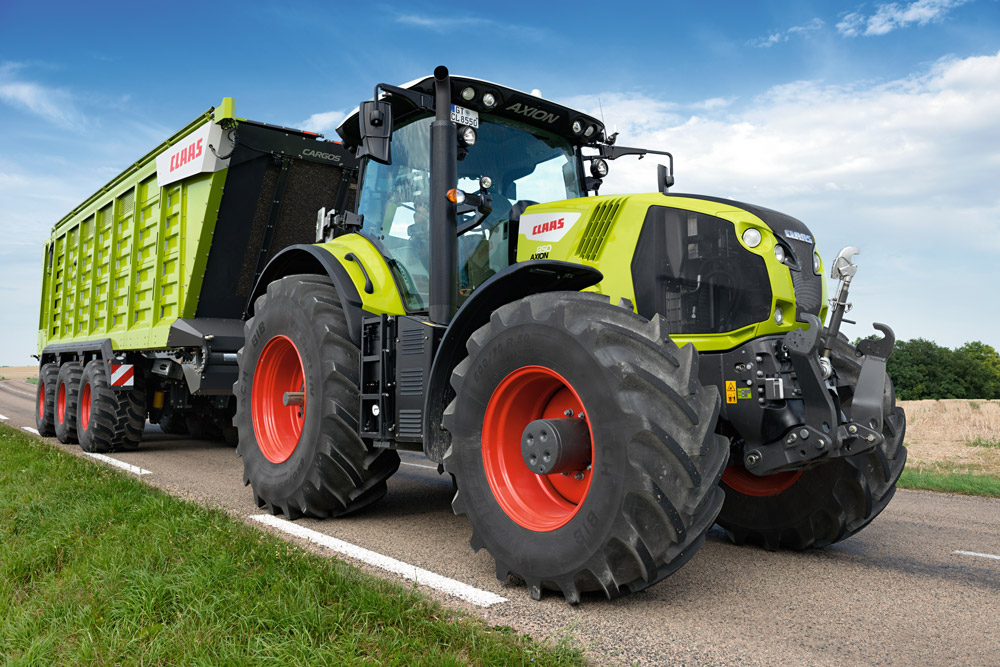

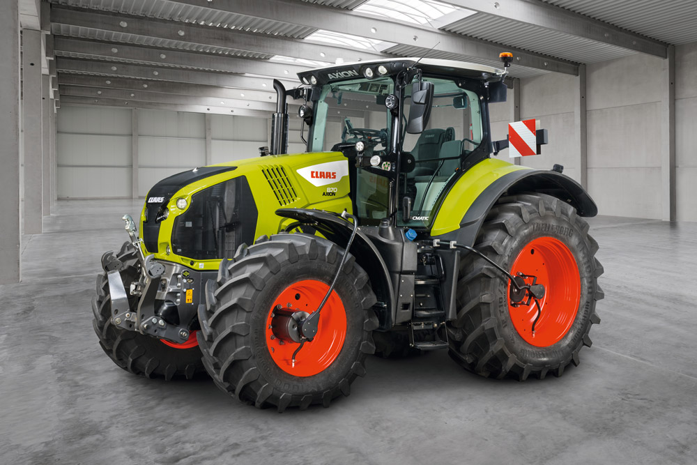

Axion 800
Concernant l’Axion 800, le bloc est toujours le même. Il s’agit d’un six cylindres FPT de 205 à 295 chevaux avec surpuissance CPM. Mais pour satisfaire les normes Stage V, celui-ci emploie un DOC, une vanne EGR et un catalyseur SCRF (réduction catalytique sélective sur filtre), un pack technologique qui lui aussi a été optimisé. À l’arrêt, le régime de ralenti est également automatiquement abaissé à 650 tr/min pour économiser du carburant.
Pour l’épandage de lisier et d’autres applications gourmandes en hydraulique, l’Axion 800 peut être équipé désormais d’un circuit hydraulique load sensing de 205 l/min au lieu de 150 l/min. Outre les coupleurs « Power Beyond » pour la pression, le retour et le pilotage load sensing, tous les tracteurs Axion proposent dès à présent de série une conduite de retour supplémentaire nécessaire pour l’utilisation de certains outils.

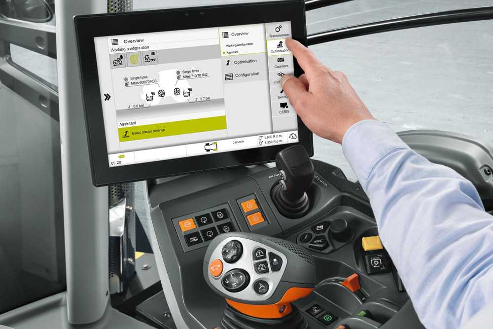

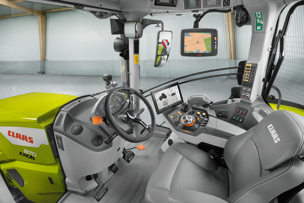

Cebis avec fonction Isobus UT
La fonction Isobus UT (terminal universel) est désormais disponible sur le terminal de commande Cebis à écran tactile. Outre les modes « route » et « champ », ce moniteur affiche ainsi un troisième écran principal pour la commande des machines Isobus sans terminal supplémentaire en cabine. L’affectation simple des priorités permet cependant de brancher facilement un autre terminal Isobus UT. Cela permet d’adapter le concept de commande à la complexité de la machine.
La nouvelle interface de commande est plus claire, plus conviviale et plus rapide à utiliser. Le nouvel écran d’accueil du Cebis fournit au conducteur toutes les informations utiles sur les réglages actuels et affiche également des informations de maintenance ainsi que des données sur l’outil. Les différents écrans permettent désormais de personnaliser davantage les réglages. La réinitialisation aux réglages de base est toutefois possible à tout moment. Avec les profils d’utilisateurs « débutant », « normal » et « expert », le Cebis propose à chaque conducteur les possibilités de réglages qu’il maîtrise. Les images de deux caméras peuvent être affichées sur le Cebis pour par exemple utiliser une caméra de recul ou des caméras sur l’outil.

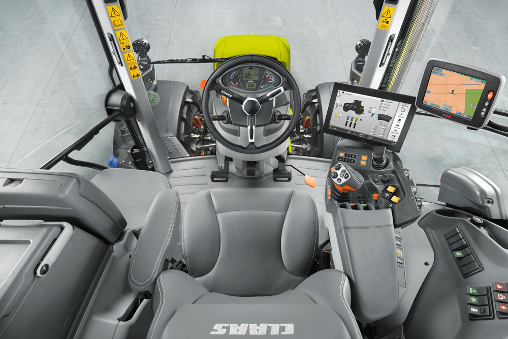

Améliorations en cabine
En plus de la cabine suspendue sur 4 points et du pont avant suspendu Proactiv ces tracteurs assurent un bon confort grâce au nouveau siège Grammer Dual Motion. Un volant en cuir et un nouvel autoradio avec kit mains libres et micro externe pour un son de grande qualité sont également proposés. Une vitre arrière teintée et un nouveau toit ouvrant améliorent quant à eux la visibilité. Enfin, la prise d’air comprimé sur le côté droit du tracteur et les nouveaux phares de travail à LED complètent la liste des accessoires.
