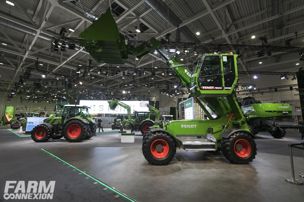

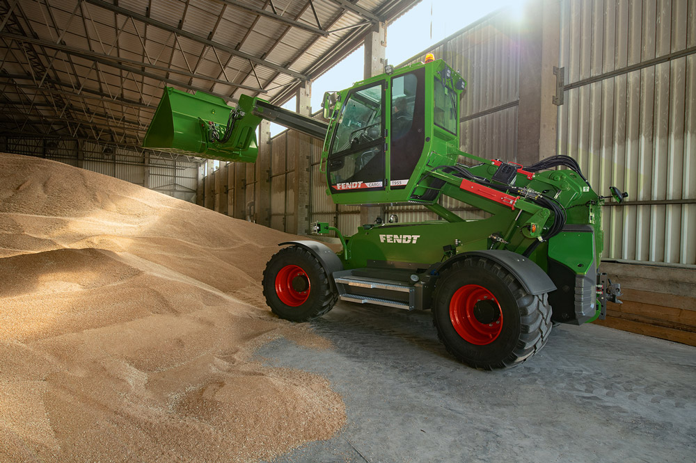

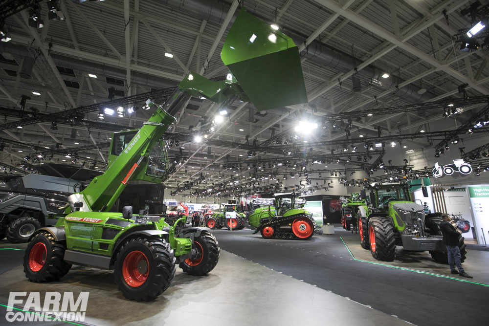

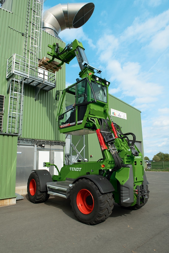

Et pour marquer son introduction dans ce marché hautement concurrencé, l’allemand se démarque par un chargeur télescopique assez particulier, puisqu’il emploie une cabine élévatrice unique. Baptisé Cargo T955 (T comme telehandler ou télescopique en anglais), l’engin permet ainsi d’avoir une meilleure vue sur le chargement, à 4,25 mètres de haut grâce à ce système de parallélogramme hydraulique. Pas de tableau de bord pour obstruer le bas du pare-brise mono-bloc. Au lieu de cela, l’utilisateur profite d’une vue parfaitement dégagée du sol au plafond et comme le mentionne la marque bavaroise, le chargement est plus précis.
La cabine est équipée d’un amortisseur de vibrations pour que le conducteur puisse profiter du confort de conduite habituel des Fendt. La transmission régule la distribution de puissance, avec des variations de vitesse jusqu’à 40 km/h.
Il s’agit d’un appareil fabriqué en coopération avec la société Sennebogen Maschinenfabrik GmbH, plus connue dans le BTP et l’industrie. Cette marque méconnue du monde agricole fabrique en plus de chargeurs télescopiques des grues portuaires ou des appareils de manutention spécifiques. L’entreprise bénéficie de plus de 15 années d’expérience dans les chariots élévateurs télescopiques à usage industriel mais n’avait pas encore travaillé dans le domaine agricole.

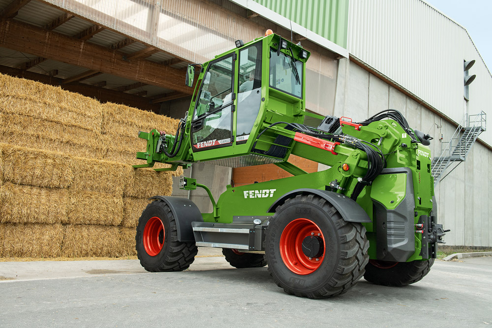

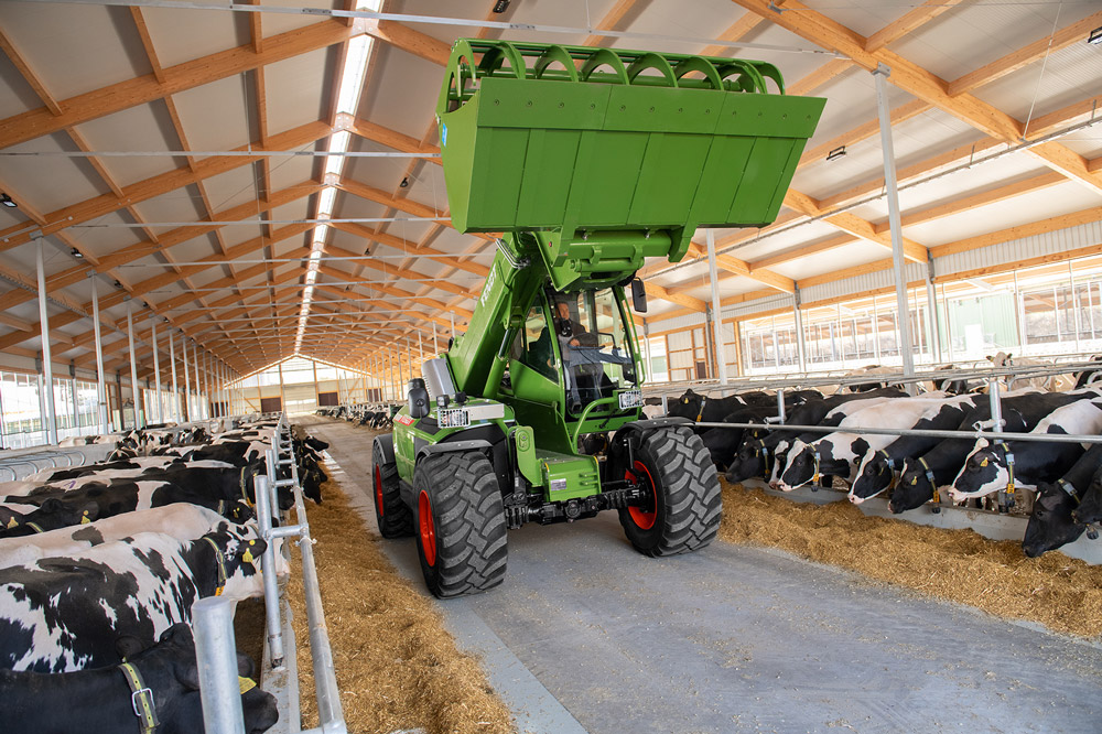

Avec une capacité de charge de 5,5 t et une hauteur de levage de 8,5 m, le Fendt Cargo T est un engin performant et conçu pour soulever de lourdes charges, avec une cinématique Z et une force d’arrachement élevée. Il peut être équipé de différentes options de pneus, pour un usage surtout sur terrain stabilisé et avec des pneus larges pour les applications agricoles. Il ciblerait donc surtout les méthaniseurs, stockages de fourrage et grands élevages. En option, un attelage réglable en hauteur est proposé et le système pneumatique pour le frein de remorque permet d’aborder les axes routiers sereinement.
