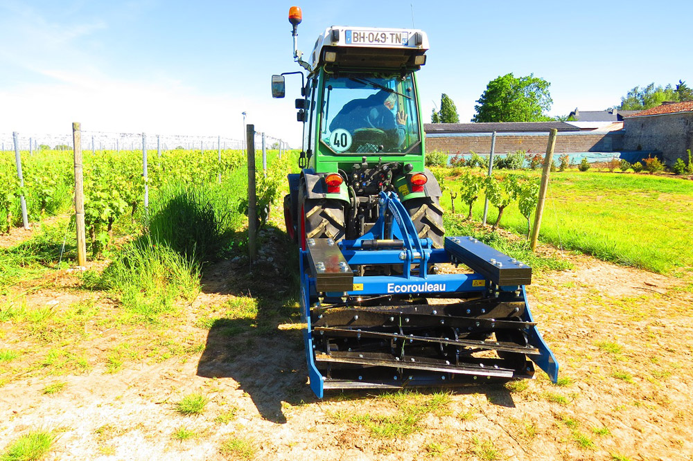

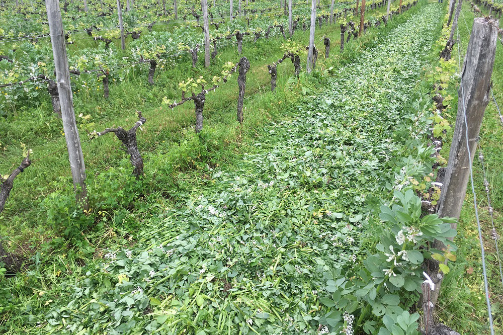

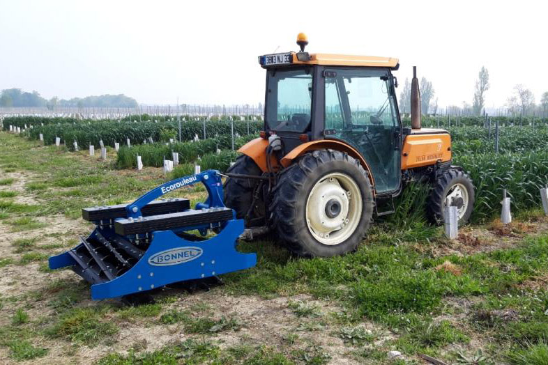

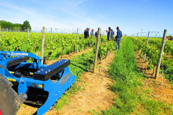

L’Ecorouleau, rouleau destructeur de couverts n’est pas exclusivement réservé qu’aux agriculteurs. Bonnel commercialise en effet une version spécifique pour les viticulteurs et arboriculteurs.

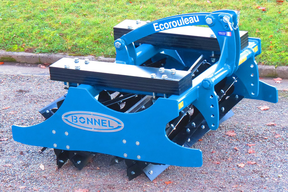

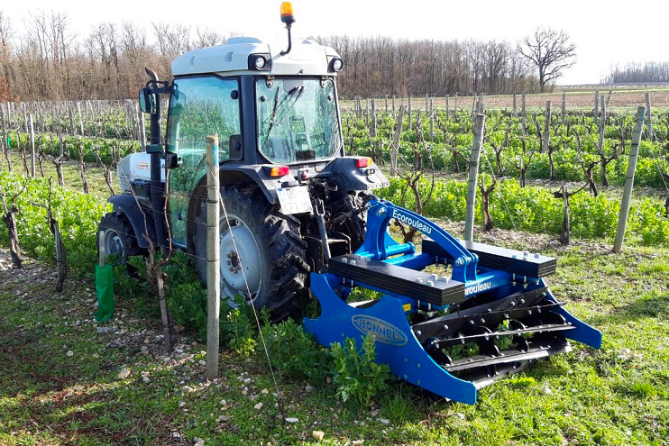

D’une largeur de travail de 0,5 – 0,79 – 1 – 1,29 – 1,5 – 1,79 – 2 – 2,29 et 2,5 mètres (ajoutez 6 cm pour la largeur totale), l’Ecorouleau spécialisé s’adapte à la plupart des vignobles et vergers.

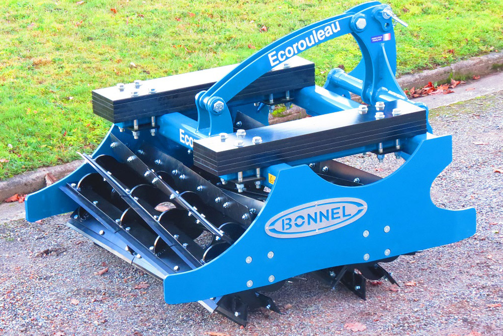

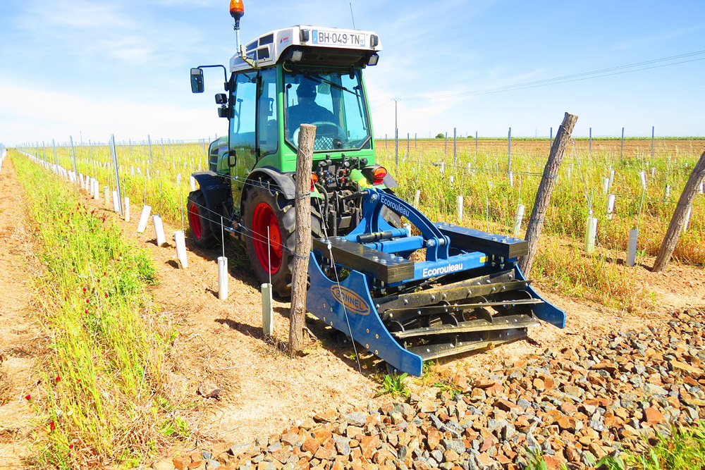

Ces appareils reprennent les points forts des modèles « grande culture », soit deux rouleaux de 500 mm de diamètre montés sur paliers et armés de fers plats (100×6 mm). Boulonnés de façon hélicoïdale de sorte à exercer une pression constante au sol, ils permettent également de limiter la puissance nécessaire.

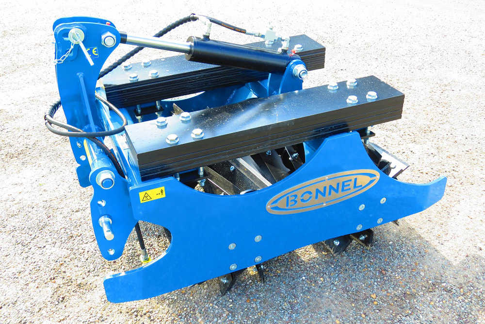

L’attelage est à chapes et Bonnel propose en option une potence hydraulique (voir photo) pour gérer la pression de travail des rouleaux depuis la cabine.
Toujours dans l’esprit d’accroître l’efficacité et pourvoir exercer une pression suffisante en présence de grandes quantités de végétaux, deux jeux de masses modulables de 150 kg peuvent être bridés au châssis.
