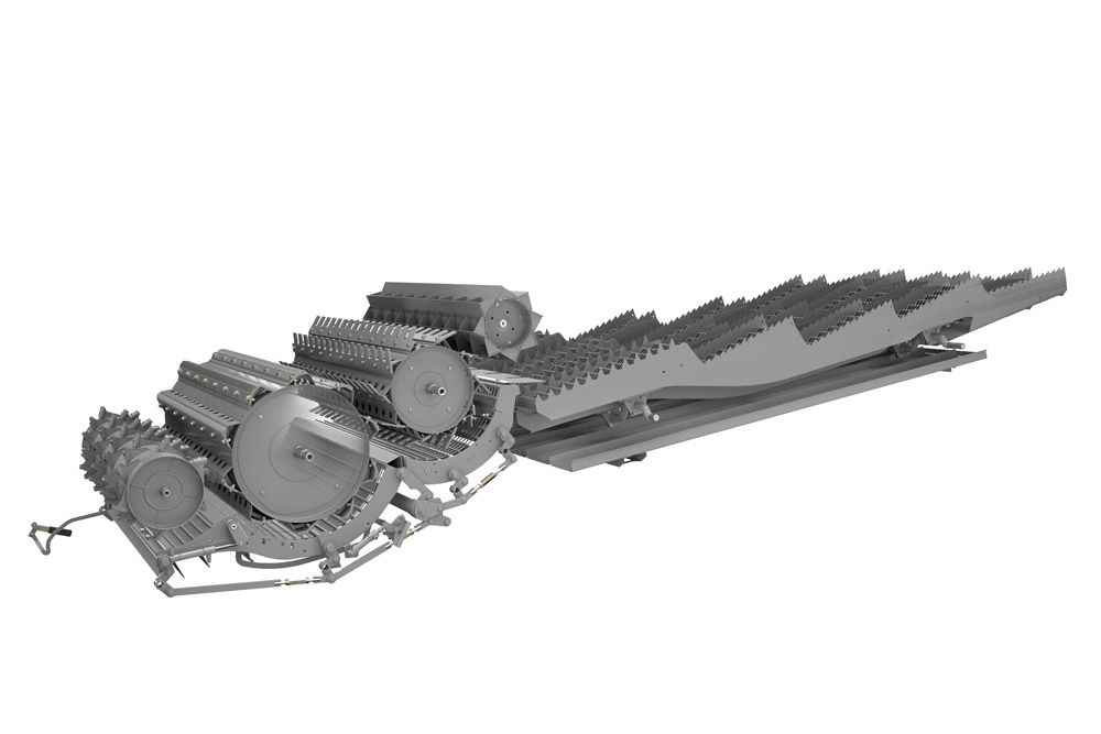

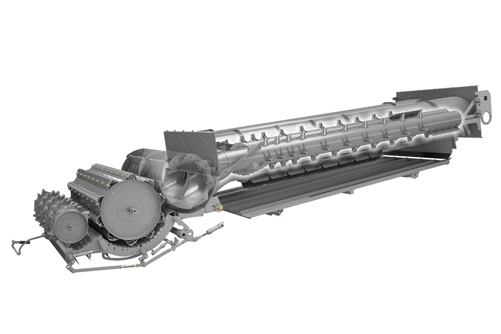

Ce sont les machines à secoueurs qui profitent des évolutions les plus marquantes de cette nouvelle génération. Plus 25 % de débit en plus, c’est ce que Claas annonce pour ses Lexion 5000 et 6000. Le principe de battage et séparation reste le même mais les dimensions ont été revues. Le coeur du concept, c’est son système de battage APS. Celui-ci évolue avec l’APS Synflow Secoueurs. Il fait appel à un accélérateur de 450 mm en sortie de convoyeur, un batteur de 755 mm (contre 600 mm jusqu’alors) qui est équipé de dix battes et enfin, un séparateur centrifuge de 600 mm de diamètre installé devant le tire-paille. La largeur du batteur reste la même; 1,42 m sur les modèles de la série 5000 et 1,7 m sur les modèles 6000. Tous ces organes sont synchronisés pour atteindre un flux de récolte rectiligne et l’angle d’enveloppement du contre-batteur atteint 116 et 132 degrés au niveau du contre séparateur alors qu’on avait jusqu’à maintenant 142 degrés sur la génération précédente.
Les surfaces de séparation actives respectives sont quant à elle de 2,66 m2  et 3,18 m2 et concernant les secoueurs, ils atteignent 3,8 mètres de longueur quel que soit le modèle. Leur surface atteint 5,4 et 6,46 m2. Pour que cela ait du sens, le caisson de nettoyage Jet Stream avec compensation 3D efficace dans des dévers jusqu’à 20% se doit d’offrir de bonnes performances. Avec davantage de surface de grilles, il s’arme de six ou huit turbines. Une première double chute ventilée assure un pré-nettoyage intensif. Le canal du flux d’air procure également un flux vertical afin d’éliminer dès la première chute le maximum de menues paille. Les grilles et les ventilateurs sont réglables depuis la cabine.

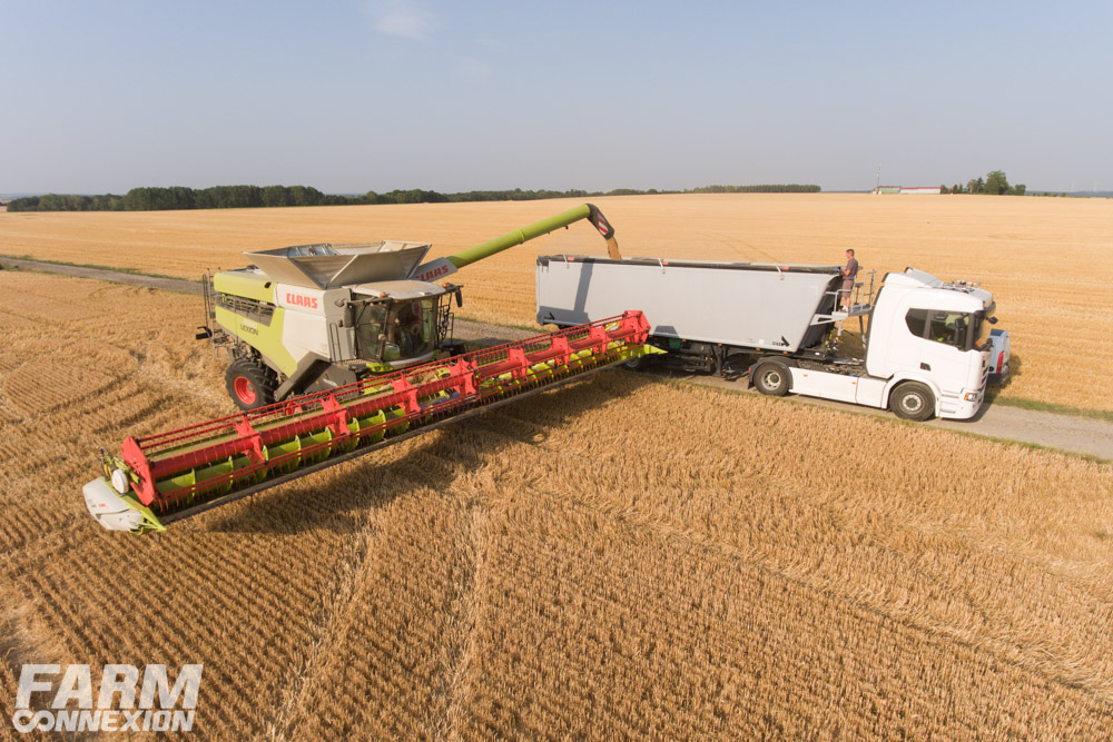

Les machines à secoueurs ont une trémie d’une capacité de 9.000 à 13.500 litres tandis que les hybrides vont de 10.000 à 18.000 litres. Leur vidange s’effectue à raison de 110, 130 ou 180 l/seconde avec une variabilité de 90 à 180 l/s sur les 6900 et 8900. De quoi optimiser les chargements et limiter les risques de débordement, d’autant que désormais la goulotte pivote à 105 degrés pour plus de confort. Et pour les récoltes ayant tendance à caviter, comme les semences de ray-grass, une aide à la vidange est disponible en option d’usine pour un transfert de la récolte vers les vis de fond de trémie, même dans des conditions difficiles.

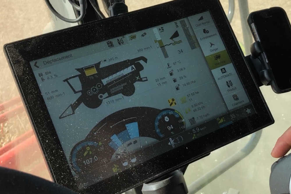

Côté cabine, Claas reste fidèle à celle des modèles actuels mais la fait très légèrement progresser en profondeur.  On retrouve un terminal Cebis couleur tactile enfin aux goûts du jour lié au joystick C-Motion. Trois touches permettent de mémoriser jusqu’à 7 favoris parmi les fonctions de la coupe et des organes de battage. Parmi les équipements proposés, la gestion automatique des réglages Cemos automatic avec comme nouvelles fonctions les tôles d’ébarbage sous le contre-batteur ou le segment de battage pilotées par le Cemos Auto Threshing.
Comme sur les automobiles de dernière génération, le Field Scanner assure le guidage au laser de la machine le long de la bordure gauche ou droite de la récolte ou des voies de traitement. Le système est logé dans le toit de la cabine et s’adapte automatiquement à l’outil frontal grâce à un système de reconnaissance. Il ne requiert aucun signal GPS et offre un autoguidage à moindre coût
Egalement intégrés, les systèmes de gestion de l’exploitation via Telematics ou encore Fleet View et le nouveau quantimètre est désormais au point de sortie de l’élévateur à grain et permet d’évaluer le rendement indépendamment du PS. Effectué depuis la cabine, son calibrage n’est nécessaire qu’une fois par an et par type de récolte. Il atteint une précision de plus de 99%.

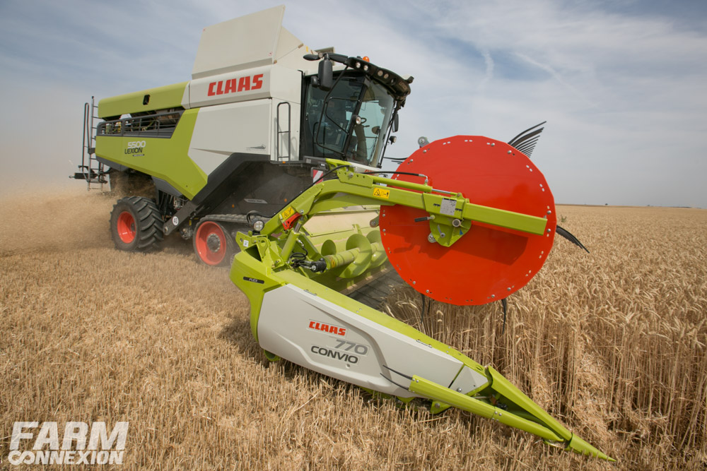

De nouvelles barres de coupe
Enfin parlons des organes de coupe. La classique Vario à tablier avancer n’évolue qu’en largeur. Désormais une version de 13,8 mètres peut justifier l’acquisition d’une Lexion 8900 de 790 chevaux.
La gamme de coupes à tapis Convio et la variante flexible Convio Flex présentée l’année dernière et que vous pourrez retrouver en vidéo sur Farm Connexion s’élargit pour la saison à venir avec des modèles de 7,7 et 9,3 mètres en plus des actuelles 10,8 et 12,3 mètres.
