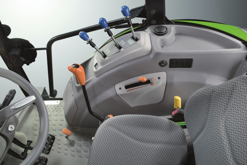

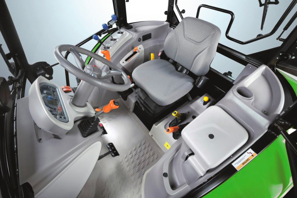

Dédiés aux petites exploitations, les petits élevages et l’espace vert, les quatre modèles de cette série se déclinent de 65 à 91 chevaux et profitent d’un moteur FARMotion (SDF) trois cylindres avec rampe commune d’injection fonctionnant à 2000 bars, système de recirculation des gaz d’échappement, vanne EGR, catalyseur d’oxydation diesel DOC, ventilateur à viscocoupleur et un filtre à air Powercore à deux étages avec élimination des poussières.
Deux versions de transmission sont disponibles : 15+15 ou 30+15 vitesses. Toutes deux sont également disponibles en version ECO à régime moteur réduit, la vitesse maximale de 40 km/h étant atteinte à seulement 1870 tr/min. Cela permet non seulement d’économiser du carburant, mais aussi d’avoir un niveau sonore confortable. L’inverseur est de type mécanique et disposé à gauche sur la colonne de direction.
Les 5D Keyline sont équipés de freins à disque à bain d’huile sur le pont avant. Ce pont profite lui-même d’un angle de braquage de 55 degrés et ont une charge admissible sur essieu de 2.300 kg. Les quatre roues motrices et les blocages de différentiel à 100 % peuvent être commutés électrohydrauliquement.
L’attelage arrière est adapté à la gamme d’applications polyvalente de la série 5D Keyline. Une pompe hydraulique centre ouvert de 50 l/min alimente jusqu’à trois distributeurs double effets à l’arrière. Le relevage arrière soulève jusqu’à 3.500 kg.
Trois configurations de prise de force sont disponibles : 540/540 ECO, 540/540 ECO/1000 ou 540/540 ECO outre la PdF proportionnelle.
