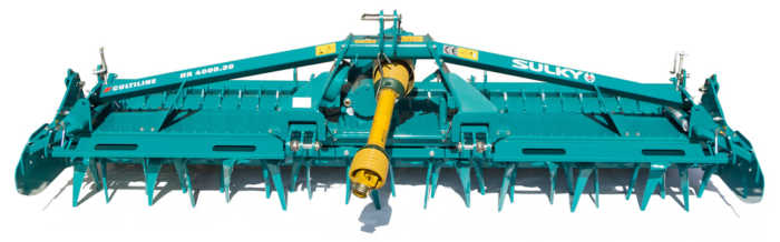

Conçue pour des utilisations intensives, la nouvelle gamme de herses rotatives Sulky Cultiline HR.30 est équipée d’un boîtier central de 300 chevaux.
Nouvelles herse rotatives Cultiline HR.30 de 3 – 3,5 et 4 mètres fixe

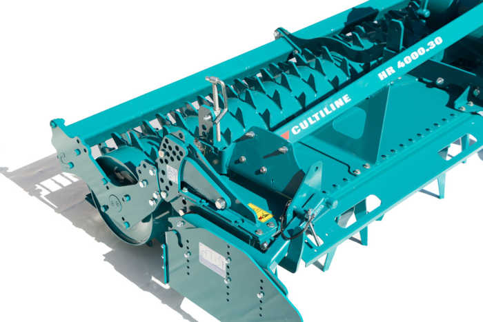

De conception en acier HLE (haute limite d’élasticité), avec un lamier de 8 mm double en fond de caisson et graissé à vie en usine, et dotée de tirants latéraux pour accroître sa rigidité ces nouvelles herses ne manquent plus d’endurance lors de fortes sollicitations. Son étanchéité à toute épreuve est possible grâce au double joint de palier et à la chicane anti-intrusion. Pour augmenter leur dureté en surface et ainsi limiter l’usure des pièces, les pignons situés à l’intérieur du lamier sont fabriqués dans des aciers spécialement traités. La distance importante entre les 2 roulements coniques limite les contraintes sur l’arbre.
Pour garantir une bonne protection du cardan et augmenter sa fiabilité, la prise de force est située très en retrait de la tête d’attelage (40 cm), ce qui permet une grande plage de débattement vertical.
Enfin, rappelons que toutes les herses rotatives Sulky sont équipées de 4 rotors par mètre pour un émiettement efficace du sol et une demande en puissance de traction limitée. Le boîtier et le lamier sont par ailleurs garantis 3 ans.
