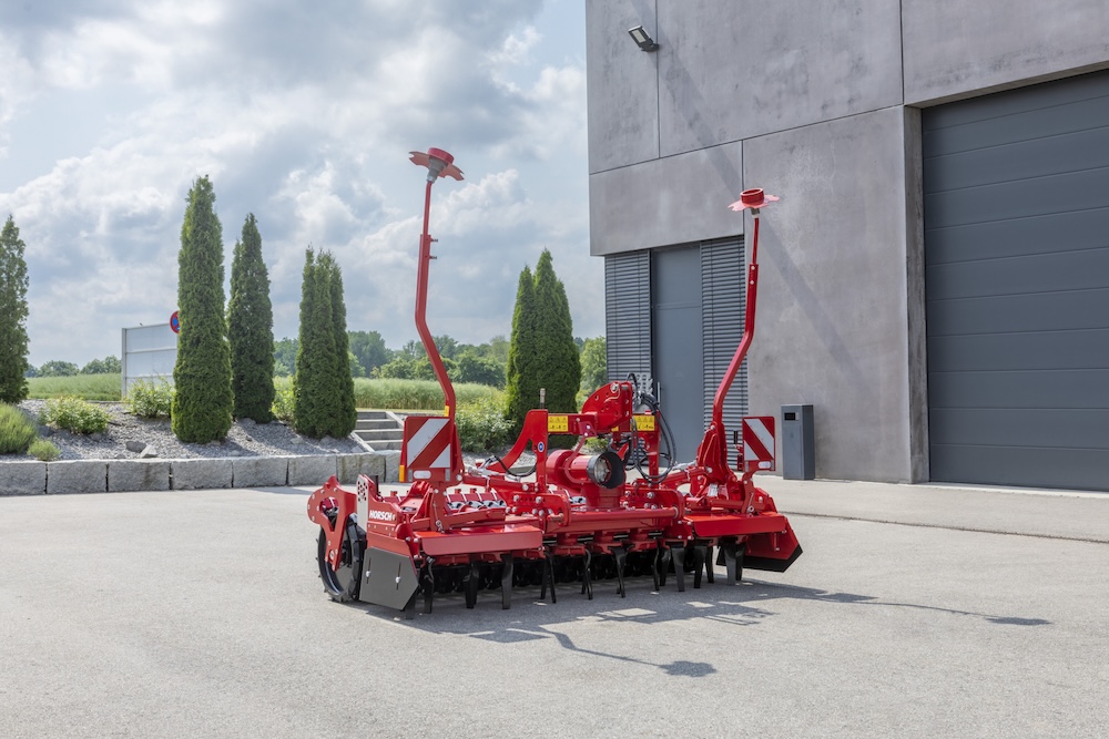

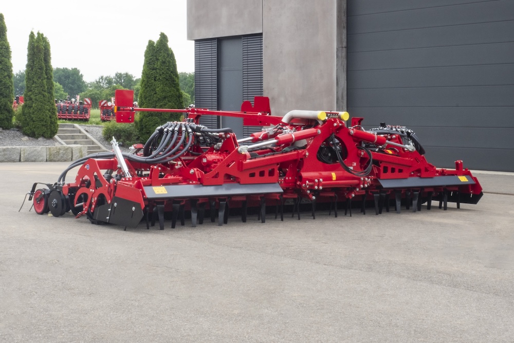

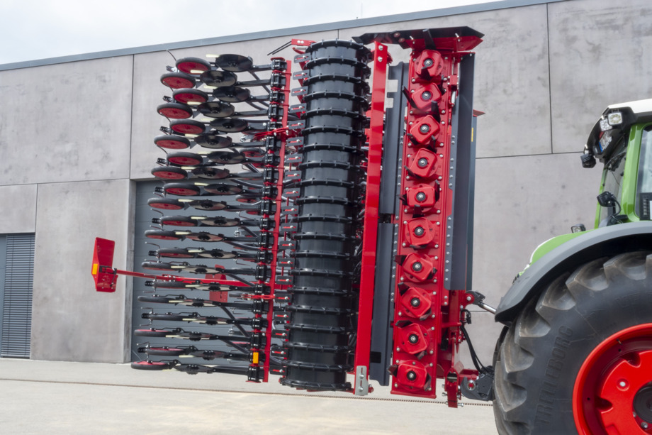

La nouvelle génération de herses rotatives Horsch Kredo HD équipe dès aujourd’hui les combinés de semis Versa 3 KR, Express 3-3.5-4 KR, Versa 6 SL et Versa 6 SW.
Également proposées à la vente en solo, sans combiné de semis, les herses rotatives Kredo HD sont disponibles dans les largeurs de 3 – 3,5 et 4 m rigide ainsi qu’en 6 m repliable. D’autres largeurs verront le jour dans un avenir proche.

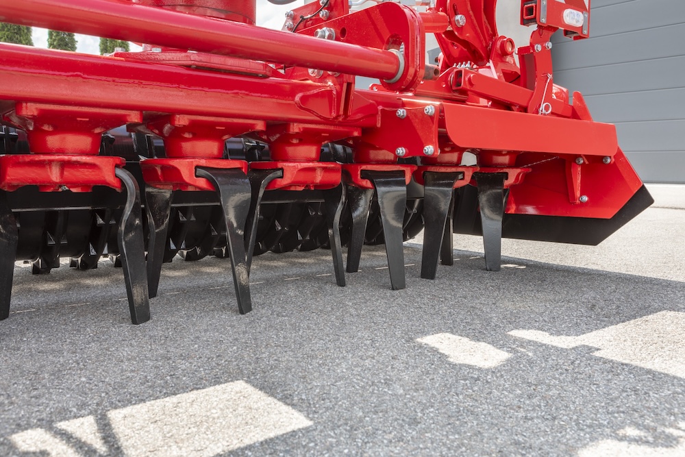

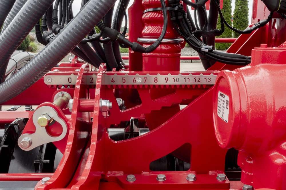

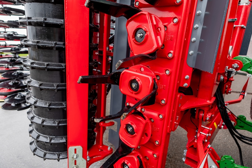

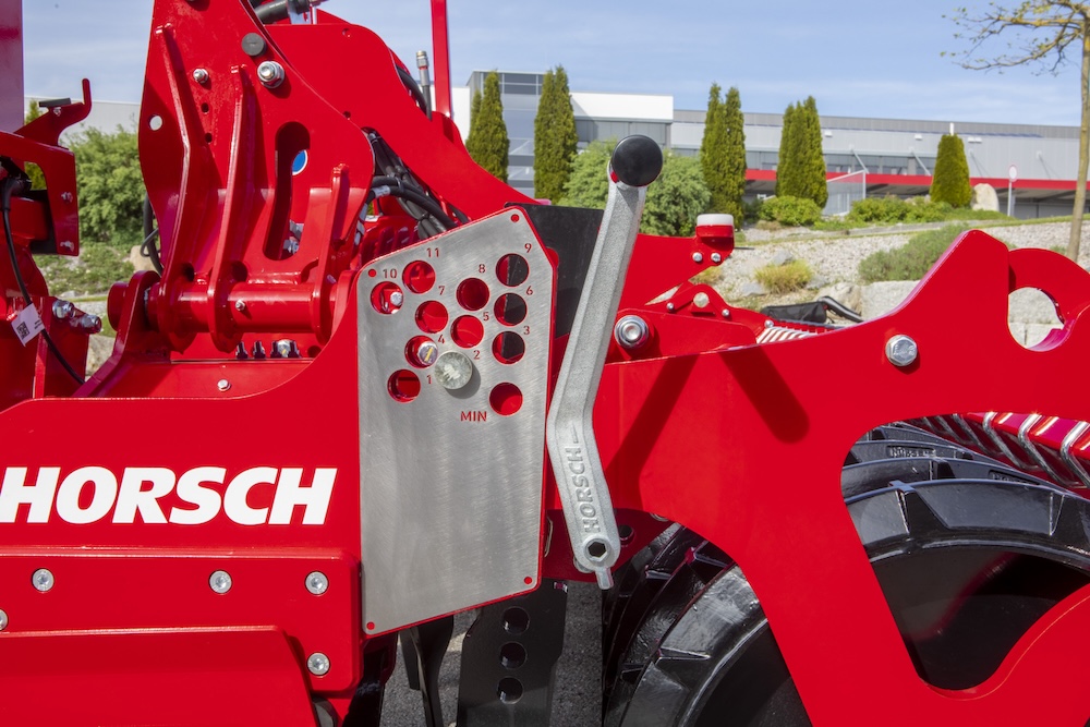

Avec une largeur de travail de 3 m, les dix rotors assurent un dégagement optimal même dans les sols pierreux.Pour s’adapter aux conditions rencontrées, l’intensité de production de terre fine peut être ajustée en adaptant la vitesse de rotation des dents de la herse rotative.Ces herses rotatives reçoivent une lame de nivellement fixée sur le cadre du rouleau. Cette conception évite d’avoir à réajuster le réglage de la lame de nivellement lorsque la profondeur de travail est modifiée. Notons que le réglage de la lame de nivellement se fait avec l’outil universel livré avec la machine.La Kredo HD est équipée des dents Horsch à changement rapide disponibles en version fuyantes ou attaquantes. Pour une durée de vie accrue, des dents fuyantes équipées de pastilles carbure sont disponibles en option et permettent non seulement d’allonger leur durée de vie et de conserver une profondeur de travail constante.C’est également la simplicité qui a guidé les choix de conception. Le réglage précis de la profondeur de travail de la herse rotative Kredo HD est facilement accessible depuis les côtés de la machine. Le repérage des réglages se fait aisément par l’intermédiaire d’une plaque en inox gravée au laser.Plusieurs types de rouleaux sont proposés, soit un packer à dents de grand diamètre (640 mm) apprécié pour sa polyvalence sur sols hétérogènes, un sillonneurs de 500 ou 600 mm de diamètre, idéal en combinaison avec un semoir. D’autres sont à l’étude et devraient grossir la liste des options.En option, les herses Kredo HD peuvent également être équipées de traceurs latéraux, d’effaces traces et de lame de nivellement avant. De nouvelles options et possibilités seront proposées à l’avenir, parmi lesquelles le réglage hydraulique de la profondeur de travail.
