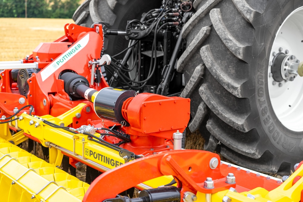

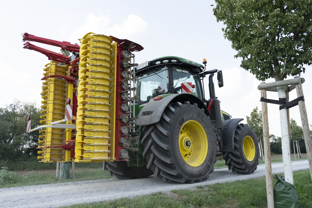

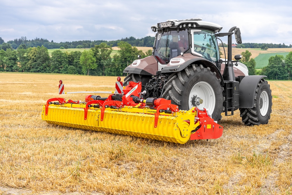

La Lion V est déclinée en 4 – 5 et désormais 6 mètres repliable à 2,55 mètres avec le nouveau modèle Lion V 6040, conçue pour des tracteurs d’une puissance jusqu’à 320 chevaux. Avec l’intégration du châssis repliable dans les deux lamiers, la construction est plus courte et la répartition du poids optimale. Elle hérite d’une nouvelle transmission à pignons interchangeables permettant une large plage de vitesses et autorise des régimes de prise de force entre 540 et 1.000 tours/minute. Ainsi, la puissance du tracteur est toujours utilisée à son optimum. Le grand volume d’huile de la boîte de vitesses garantit un bon refroidissement. La plage de régime des rotors s’étend de 342 à 415 tr/mn.

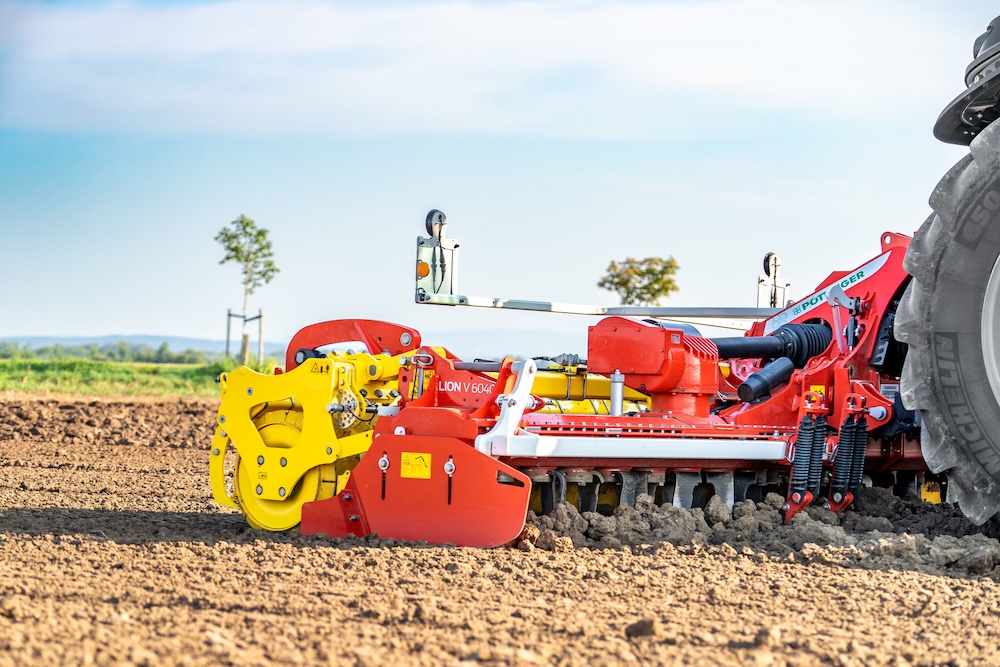

Aucun outil n’est nécessaire pour régler la machine. Les réglages se font sur le côté de la machine – des graduations claires guident et facilitent ceux-ci. Le déplacement d’une barre de poussée intégrée, munie d’une réglette, permet d’atteindre la position souhaitée. Il est ainsi possible de régler la profondeur de travail par palier d’un centimètre environ. En option, il est possible de régler hydrauliquement la profondeur de travail.

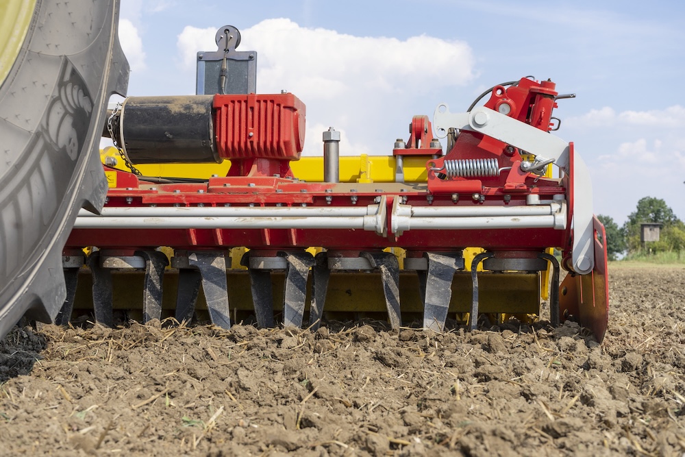

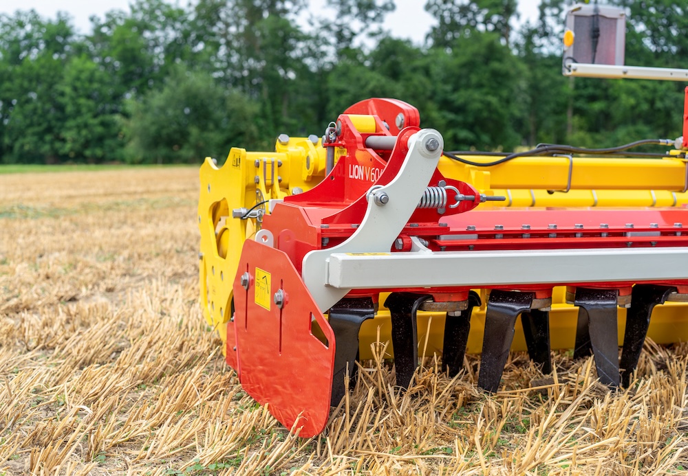

La lame de nivellement offre l’avantage d’être automatiquement guidée en hauteur par le rouleau. Ce guidage est totalement indépendant du réglage de la profondeur de travail. La lame de nivellement est guidée de manière constante à la profondeur prédéfinie, et garde toujours la même distance par rapport aux dents. Le nivellement de l’horizon de semis est optimal grâce à cette solution brevetée.
