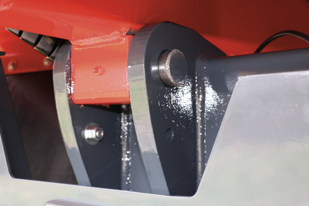

De 11 à 24 tonnes en simple essieu, boggie, tandem et tridem, la gamme XK se veut pléthorique afin de satisfaire tout profil d’utilisateur, agriculteurs, ETA, CUMA et éleveurs. Alors que certains concurrents ont préféré épurer leurs caisses de bennes grâce à l’usage d’aciers HLE, les sociétaires Promodis l’ont voulu radicalement différente. Et cela leur a été permis grâce aux technologies déjà adoptées par leur sous-traitant, Deguillaume, tel que la découpe laser, la soudure robotisée ou le dégraissage par phosphatation à haute pression, d’imaginer un style pour le moins novateur.

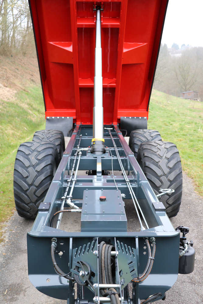

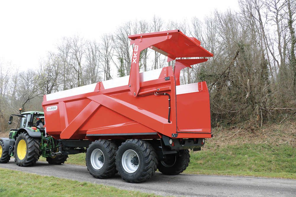

Marquée par de longs bandeaux et montants transversaux, la caisse est constituée d’un fond en acier HLE de 5 mm d’épaisseur sur toute la largeur et d’un faux châssis en tubes HLE de 200 x 100 x 8 mm renforcé d’un troisième longeron en V. Les côtés de 4 mm d’épaisseur sont rigidifiés par des hyper bandeaux de renfort en K largement inclinés. Le bandeau supérieur en 5 plis, constitue une ceinture d’acier évitant tout risque de déformation là où la caisse est la plus exposée aux chocs. La porte arrière monobloc avec trappe à grain peut être remplacée par une porte à deux battants en option.

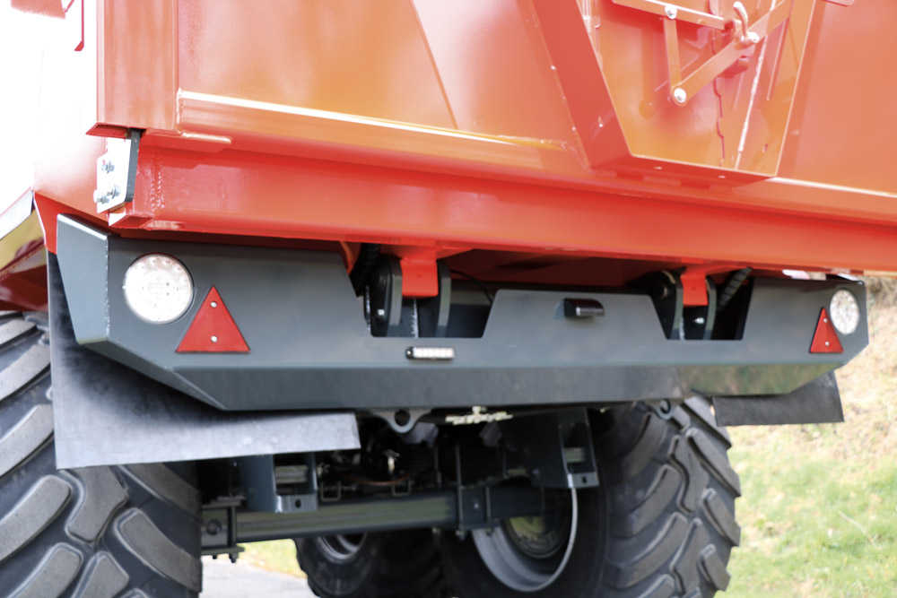

Le châssis est constitué de poutres maitresses en acier HLE de 300 x 100 mm d’épaisseur 8 ou 10 mm en fonction des modèles. La tuyauterie hydraulique est rigide et intégrée au châssis pour lui assurer une grande longévité. A l’arrière du châssis, on retrouve un pare-chocs qui s’intègre au design de la remorque et abrite des feux à LED d’origine. Un gyrophare LED est également monté d’origine, procurant sécurité, efficacité et esthétisme.
Les trains roulants et les pneumatiques de plus grand diamètre que par le passé sont dimensionnés pour des utilisations intensives et routières. Ce confort de roulage à vide comme à charge est accentué par la flèche à ressorts symétrique réglable qui assure un meilleur fonctionnement grâce à la répartition des charges.
La gamme XK offre des volumes de chargement importants, jusqu’à 45 m3 en version ensilage avec des rehausses de 70 cm en aluminium (ou 30 cm en céréales), répondant ainsi à la demande du marché.
