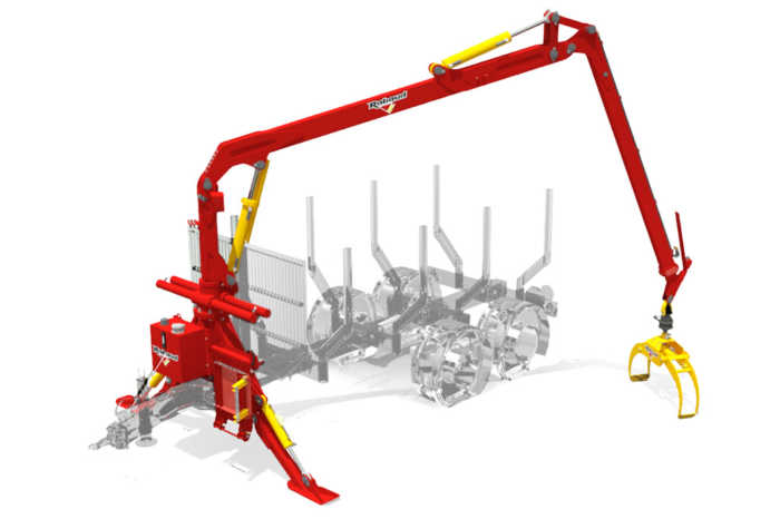

Rabaud associe à ses remorques forestières des grues de 6,75 ou 8 mètres.

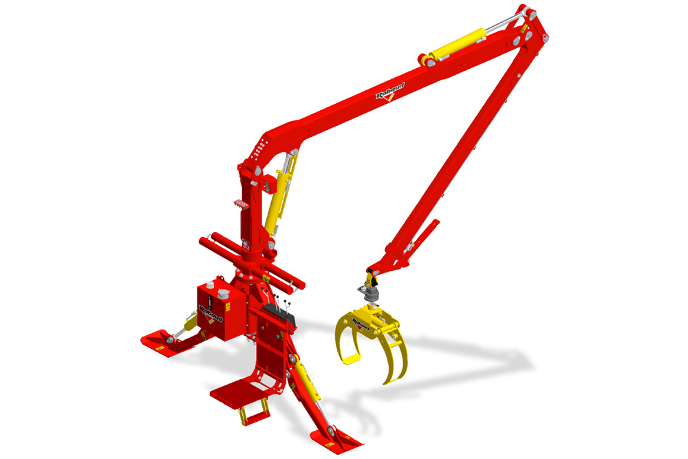

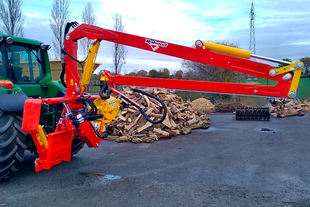

Celles-ci peuvent également être utilisées seules et sont attelées dans ce cas sur le relevage trois points du tracteur.
Des stabilisateurs de type « flap down » ou « papillon » avec clapets pilotés et pieds extra-larges sont proposés. La rotation de la grue se fait par quatre vérins. Le vérin de levage est comme les flexibles hydrauliques protégé et celui du deuxième bras est pris par un système de parallélogramme, garant d’une plus grande souplesse d’utilisation. Le grappin avec rotator est en acier HLE et peut lever 1,8 tonne.
Ces machines nécessitent un débit hydraulique d’un minimum de 30 l/min délivré de base par la centrale hydraulique (régime de pdf recommandé à 350 tr/min). Ces deux grues peuvent également profiter d’une passerelle afin de pouvoir accéder plus confortablement aux distributeurs permettant leur pilotage.

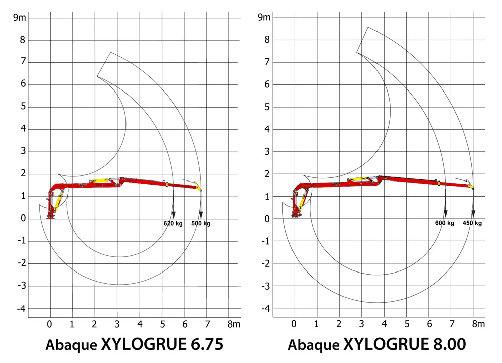

Portée maxi (m)
6,75
8,00
Longueur du télescope (m)
1,25
Capacité de levage brute (kg)
500
450
