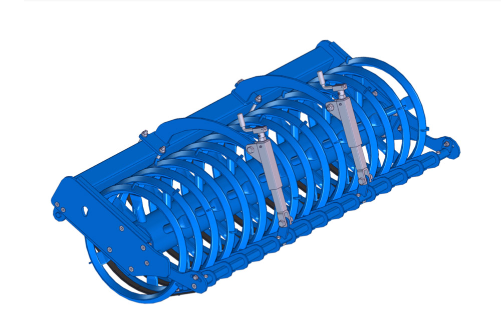

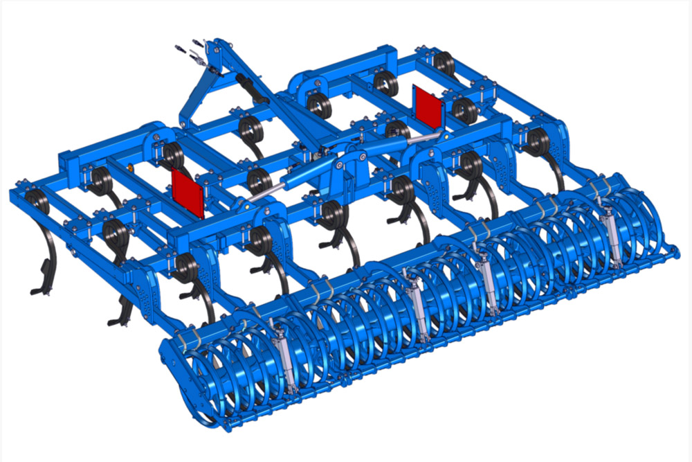

Polyvalent, le Roulosange 600 est un classique dans la gamme de rouleaux frontaux Devil chez Religieux Frères. Mais le fabricant picard propose également ce rouleau à disques en alternative aux peignes et au rouleau Rolnec sur ses déchaumeurs à dents Liborto B et Liborto C.
Sa conception est relativement similaire à celle du Devil, avec un pas plus resserré des éléments de pour garantir une bonne consolidation du travail à grande vitesse et même en présence de résidus de culture. Chaque bille de 600 mm est indépendante, ce qui limite les bourrages.

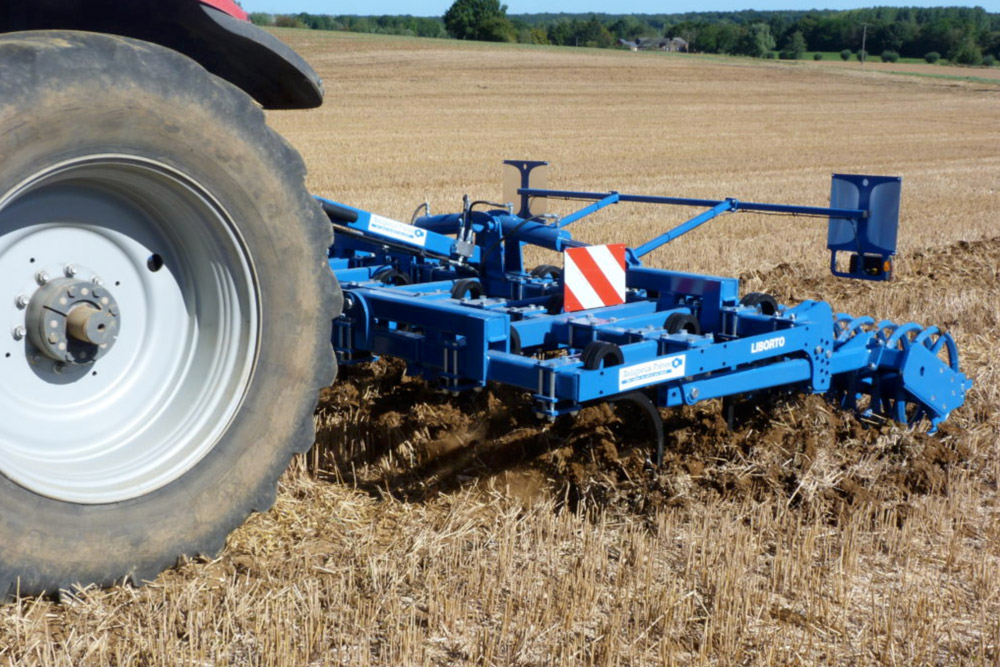

Rappelons que le Liborto B est un cultivateur à dents proposé dans des largeurs de 3,3 et 3,8 m (fixe porté), 4,3 à 6,3 mètres (repliable porté) et 7,6 et 10,6 mètres (repliable semi-porté). Il est équipé du système de démontage rapide des dents Speed Loc de série et présente un dégagement sous bâti de 75 cm et un espacement entre dents de 25 cm. Ses dents sécurisées par des double-ressorts reçoivent en standard des socs Sweep de 270 mm. Le Liborto C (2,9 à 3,7 m fixe porté – 4,3 à 6 m repliable porté) est armé de dents à ressort carré de 35×35 mm prévu pour travailler jusqu’à 25 cm de profondeur. Il convient donc pour fissurer les sols et en pseudo labour.
