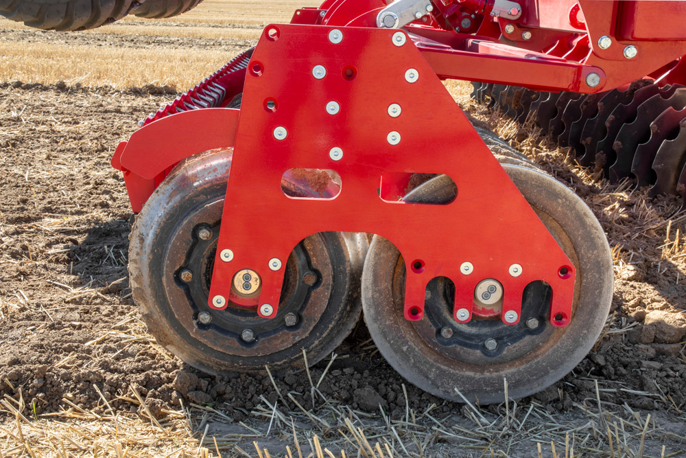

Deux châssis de rouleaux au choix pour les Horsch Joker RT
Les déchaumeurs à disques Horsch Joker RT équipés d’un double rouleau offrent désormais la possibilité de choisir entre deux types de châssis de rouleaux : un châssis pendulaire ou un châssis rigide.
Ce choix permet d’ajuster le comportement de la machine en fonction de la portance des sols, de leur régularité et des conditions climatiques, notamment en situations humides. L’objectif reste inchangé : garantir un rappui efficace, un fonctionnement régulier et une bonne maîtrise du travail du sol, quelles que soient les conditions.
Le châssis de rouleau pendulaire se distingue par sa capacité à suivre précisément les contours du sol. Grâce à son articulation, il s’adapte aux irrégularités et assure une grande surface de contact avec le sol. Cette configuration favorise la stabilité de la machine et un rappui homogène, y compris sur des parcelles hétérogènes ou ondulées, contribuant ainsi à une structure de sol régulière après le passage du déchaumeur.
Le châssis de rouleau rigide répond quant à lui à des problématiques fréquemment rencontrées en conditions humides ou collantes. Les deux rouleaux, montés sur un cadre fixe, peuvent être positionnés selon trois réglages d’écartement. Cette possibilité, associée à l’emboîtement des rouleaux, améliore nettement l’effet d’autonettoyage et limite les phénomènes de bourrage observés avec des rouleaux standards lorsque les sols sont chargés en terre ou en résidus. Cette configuration est particulièrement
intéressante lorsque les conditions rendent le décrottage déterminant pour la continuité du travail.
