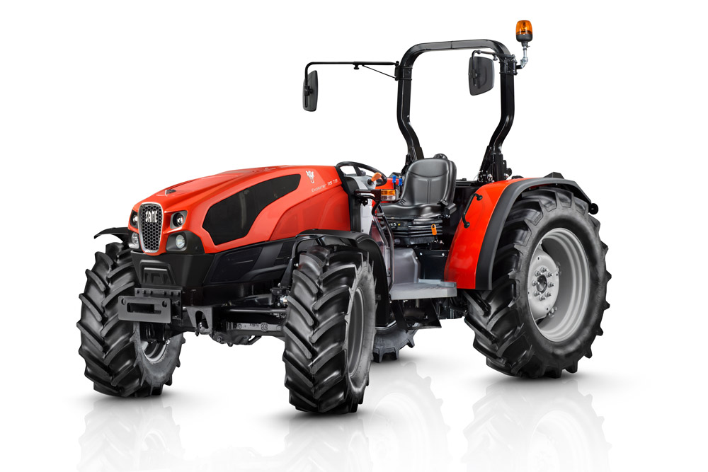

Apprécié dans les oliveraies, les vergers ainsi que dans les serres à tunnels, l’Explorer TB de Same profite d’évolutions et arbore le style des derniers tracteurs spécialisés de la marque italienne.
Les 10 points forts:
  • Moteur FARMotion 4 cylindres à rampe commune d’injection (2.000 bars) de 3,8 litres de cylindrée développant 102 et 113 chevaux. Il est équipé d’un turbocompresseur avec soupape wastegate et intercooler et répond aux normes antipollution Stage III B grâce à une vanne EGR extérieure refroidie intégrée au catalyseur DOC.

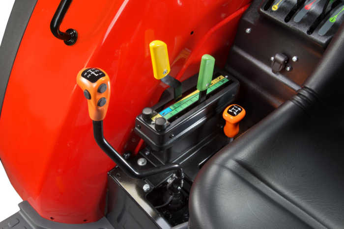

  • Transmission mécanique synchronisée à 5 vitesses sur deux gammes avec inverseur synchronisé 10×10. En option, celle-ci passe à 20×20 grâce au super-réducteur ou 20×20 avec HiLo. L’inverseur hydraulique est également disponible en option.
  • Fonction Stop&Go qui immobilise le tracteur sans utiliser l’embrayage, utile pour l’utilisation d’un chargeur frontale ou lors de manœuvres en pente. En outre, le ComfortClutch permet de changer de vitesse également sans appuyer sur la pédale d’embrayage.

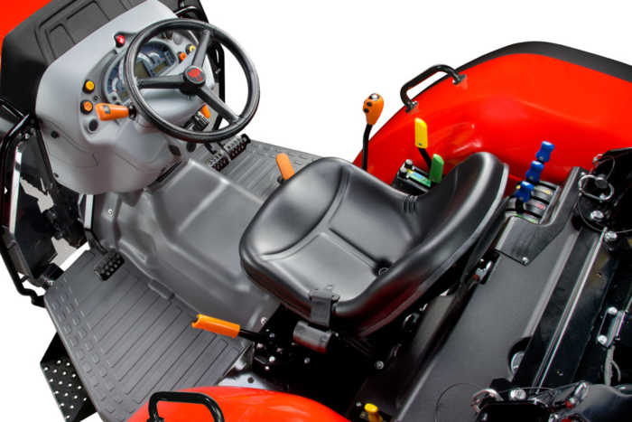

  • En cabine, le siège conducteur a également été revisité et dispose désormais d’une nouvelle position des commandes, plus ergonomiques, simples et intuitives, grâce également à la « logique des couleurs » facile à utiliser. La plate-forme est suspendue sur silentblocs. Le tableau de bord intègre un indicateur numérique-analogique qui fournit au conducteur toutes les informations sur l’état de fonctionnement du tracteur.
