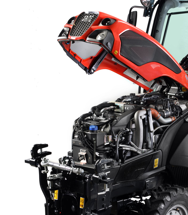

D’abord, le moteur FARMotion 35 (3 cylindres) ou 45 (4 cylindres) présente des dimensions particulièrement compactes, idéales pour ses tracteurs spécialisés, ce qui permet d’épouser les éléments antipollution (SCR & FAP) sans impacter le gabarit ou la visibilité. Leur empattement et leur gabarit de capot sont préservés par rapport aux modèles T4i.

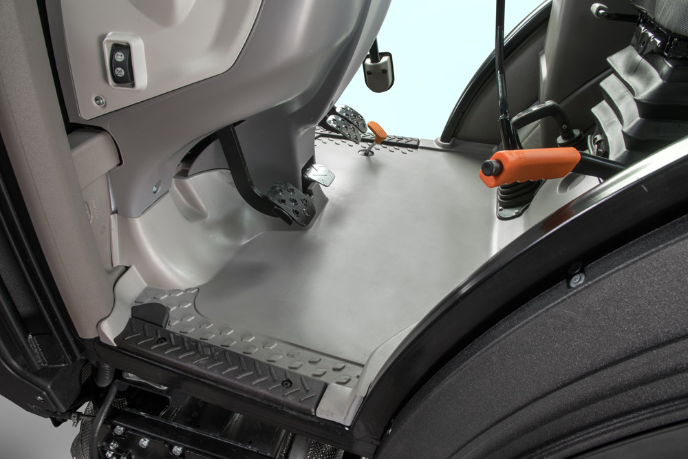

Il est vrai que dans le domaine des tracteurs spécialisés, il est parfois nécessaire de se contorsionner pour accéder à bord de sa cabine. Pas dans le Frutteto. Celui-ci profite d’une nouvelle cabine inspirée de son grand frère, le Frutteto CVT avec non seulement 4 montants, gage de clarté, de visibilité, de confort mais également de sécurité (homologuée catégorie 4) mais également un plancher plat, pour avoir plus d’espace aux jambes. La console multifonction de droite regroupe l’ensemble des distributeurs, mémorisations régimes moteurs, commandes du relevage. La colonne de direction a elle aussi été modernisée de manière à faciliter l’accès en cabine. La nouvelle structure de cabine apporte également un toit haute visibilité à l’avant comme à l’arrière.

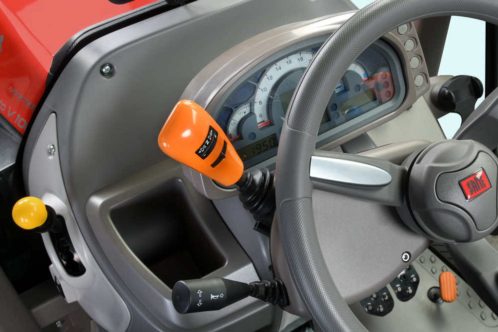

Le relevage arrière d’une capacité allant de 3,9 tonnes (Version F) à 2,6 tonnes (Version V & S) est désormais à gestion électronique. Une commande extérieure est aussi disponible. La prise de force peut être engagée automatiquement en fonction de la position du relevage pour apporter toujours plus de confort à l’utilisateur. La colonne de direction re-développée accueille désormais un sélecteur de régimes de prise de force en cabine (540/540E/1000)
