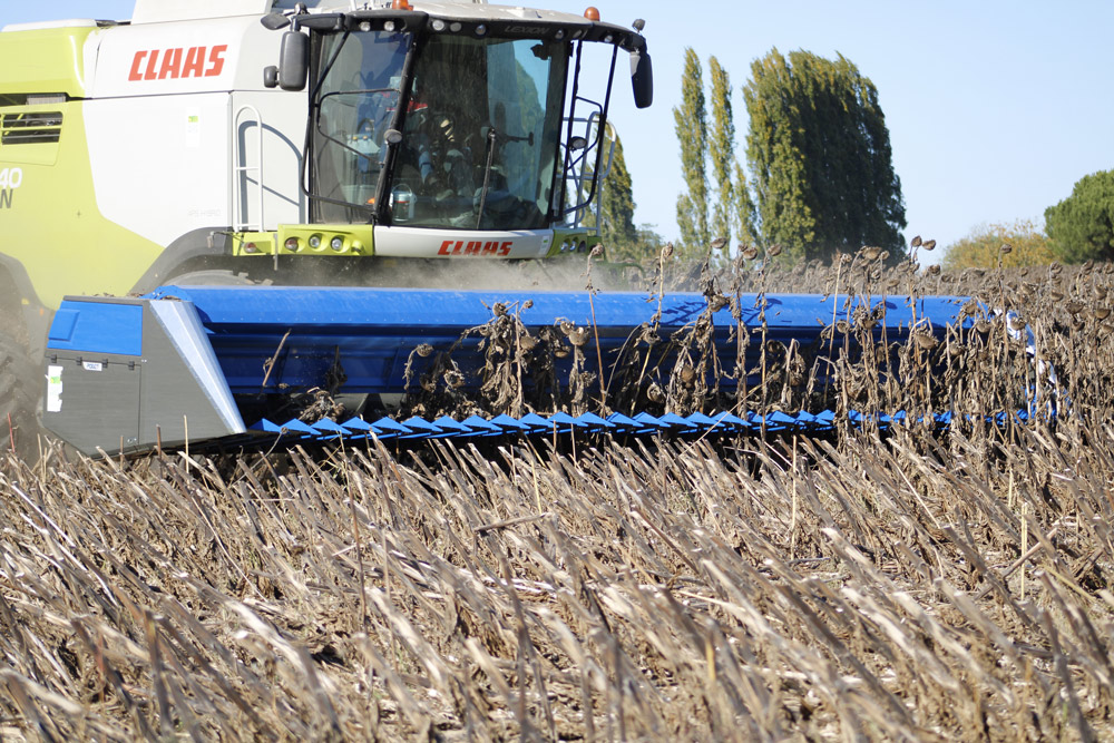

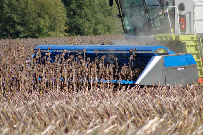

Spécialiste dans l’entretien des voiries, mais également des truffières, la société Poget se diversifie et lance une nouvelle gamme de coupes intégrales à plateaux pour la récolte du tournesol.
Déclinée dans des largeurs de 4,5 – 6 – 7,5 et 9 mètres, la nouvelle gamme CIP est en quelque sorte l’héritage de près de 30 saisons de récolte pour l’entreprise située à Noirterre dans les Deux-Sèvres.

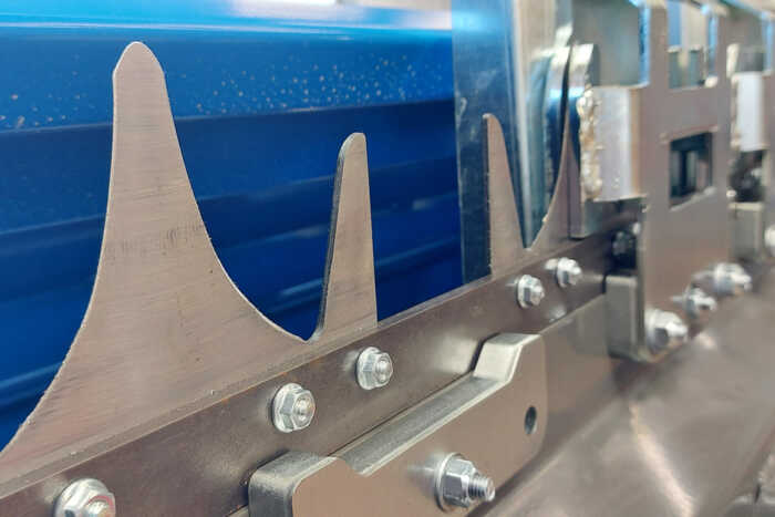

De conception robuste, elle est proposée avec ou sans broyeur et dispose de grandes sections et de grands plateaux (1375 mm de long par 200 mm de large) pour limiter les pertes à une vitesse de travail prévue de 8 à 10 km/h.
L’entraînement et l’ajustement du rabatteur est entièrement hydraulique. L’entraînement de la lame se fait par un boîtier Prodrive avec tendeur de courroie dynamique qui garantit que le mouvement de la lame est rectiligne. Un limiteur de couple à friction sert de sécurité.
En cas d’utilisation d’un broyeur (option), celui dispose de sa transmission intégrale entre le boîtier et le cardan. La hauteur est réglable hydrauliquement et le système hydraulique dispose d’un accumulateur pour garantir une hauteur de travail constante et des mouvements souples. Le broyeur se verrouille au transport.
Poget rend ses coupes adaptables à toutes les marques et modèles de moissonneuses batteuses du marché grâce à des interfaces compatibles.
