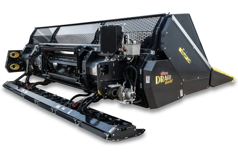

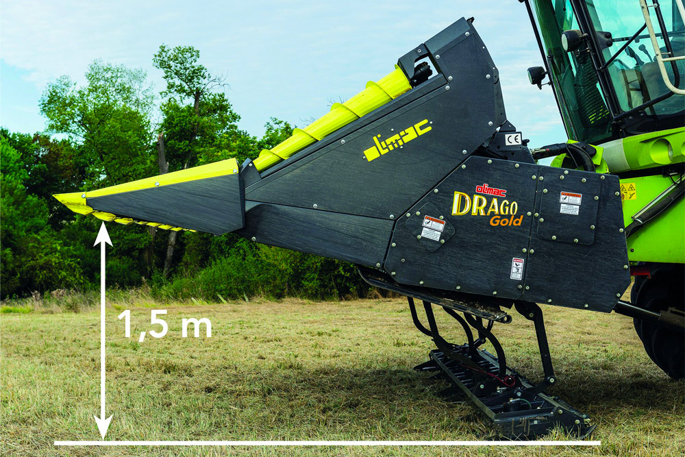

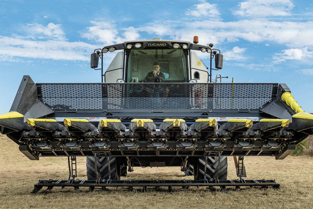

Le cueilleur à tournesol Olimac Drago Gold présente comme particularité d’être équipé d’un broyeur hydraulique qui permet de broyer à ras du sol alors que la récolte se fait à 1,5 m du sol.

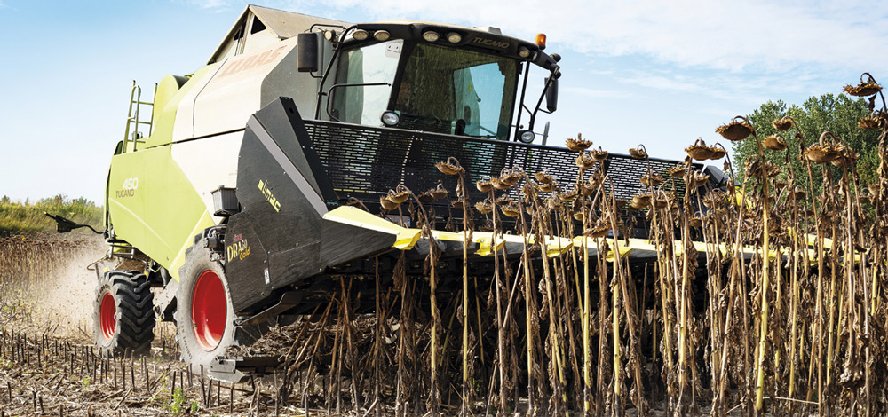

En général, la hauteur de récolte définit la hauteur de broyage et la charge des organes de battage/séparation de moissonneuse. Mais plus le cueilleur est haut, plus il reste de pieds de tournesol ou de maïs debout. Il faut souvent les détruire par la suite, par le biais d’un broyeur ou d’un outil de déchaumage. Avec le Drago Gold, le constructeur italien permet de récolter et broyer le tournesol en une seule fois.

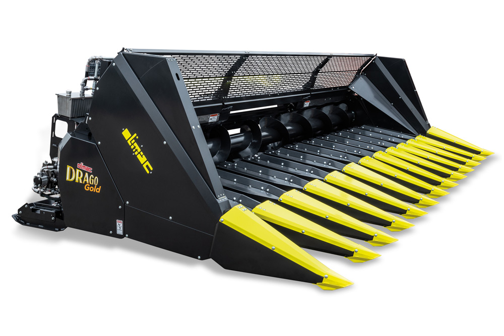

Le Drago Gold est animé hydrauliquement par le biais d’une pompe hydraylique fixée sur le cueilleur, qui est elle-même entraînée par un cardan. Les niveaux et températures d’huile sont surveillés depuis la cabine tandis que le ventilateur peut être inversé pour nettoyer le refroidisseur d’huile. Ce dispositif est compatible avec tous types et marques de moissonneuses, de 6 à 24 rangs.
