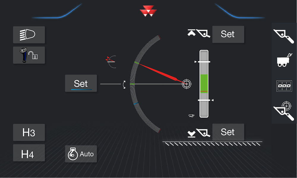

Avec le E-Loader, les cycles de chargement répétitifs peuvent être simplifiés grâce à l’automatisation simple de certaines fonctions. Les opérateurs peuvent utiliser le MF E-Loader pour pré-régler des butées haute et basse de levage et définir les angles de bennage / cavage en fonction de l’accessoire utilisé sur le chargeur, activer la nouvelle option de secouage du godet, régler le débit hydraulique et de choisir les positions, soit pré-réglées, manuelles ou flottantes. Ceux-ci sont définis à l’aide de curseurs sur l’écran tactile.

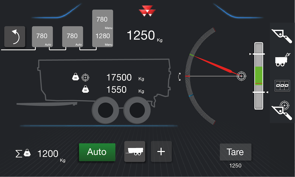

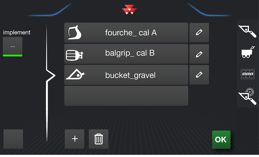

La pesée automatique, en mouvement, apporte une précision supplémentaire lors d’une large gamme de travaux – du remplissage des remorques de céréales à l’enregistrement du poids des balles. Elle est également utile pour enregistrer avec précision le poids des produits en vrac. Lors du remplissage d’un bol mélangeur, par exemple, les opérateurs peuvent définir le poids cible et régler un décompte pour déclencher une alerte lorsque celui-ci est proche d’être atteint. Les poids peuvent être enregistrés individuellement, sous forme de charges séparées ou de totaux quotidiens. Jusqu’à 20 pré-réglages de compteur et paramètres d’outil différents peuvent être enregistrés pour rappeler facilement les paramètres utilisateur préférés. Les données peuvent être exportées sur une clé USB sous forme de fichier CSV – sous forme de simple feuille de calcul – pour garder une trace de chaque activité effectuée par le chargeur.
