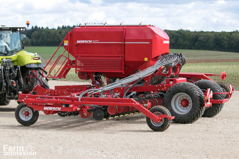

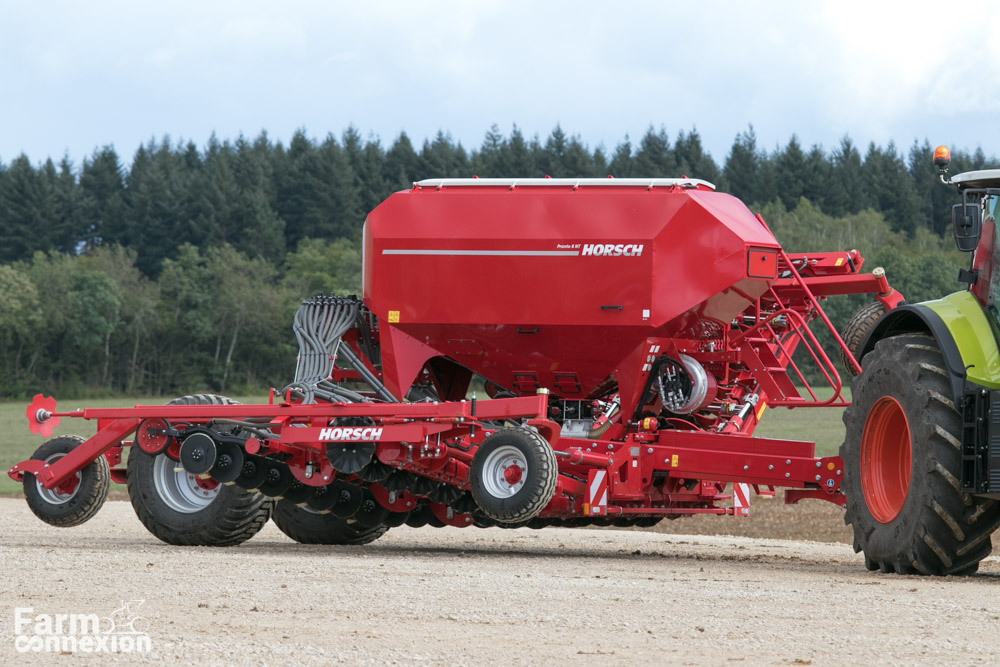

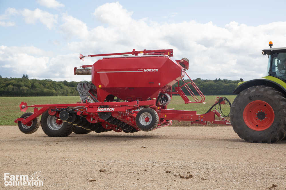

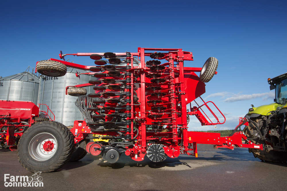

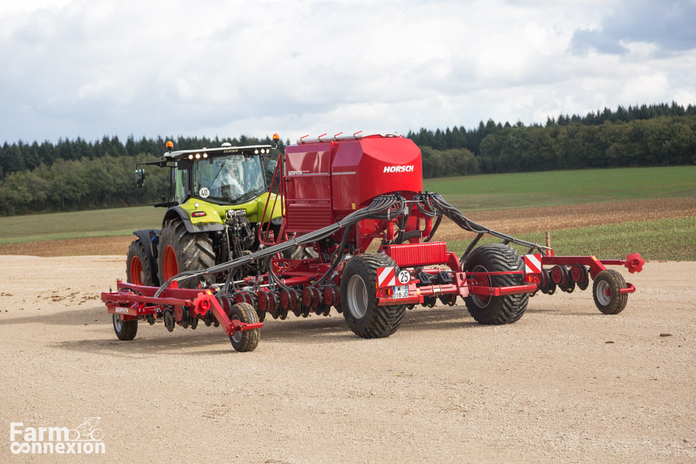

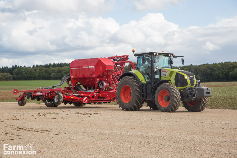

D’abord conçu dans des largeurs de plus de 10 mètres pour les grandes plaines d’Europe de l’Est ou d’Amérique du Nord, le Pronto NT arrive sur notre marché dans des largeurs de travail de 6, 8 et 9 mètres et repliables à 3 mètres sur route.

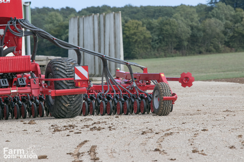

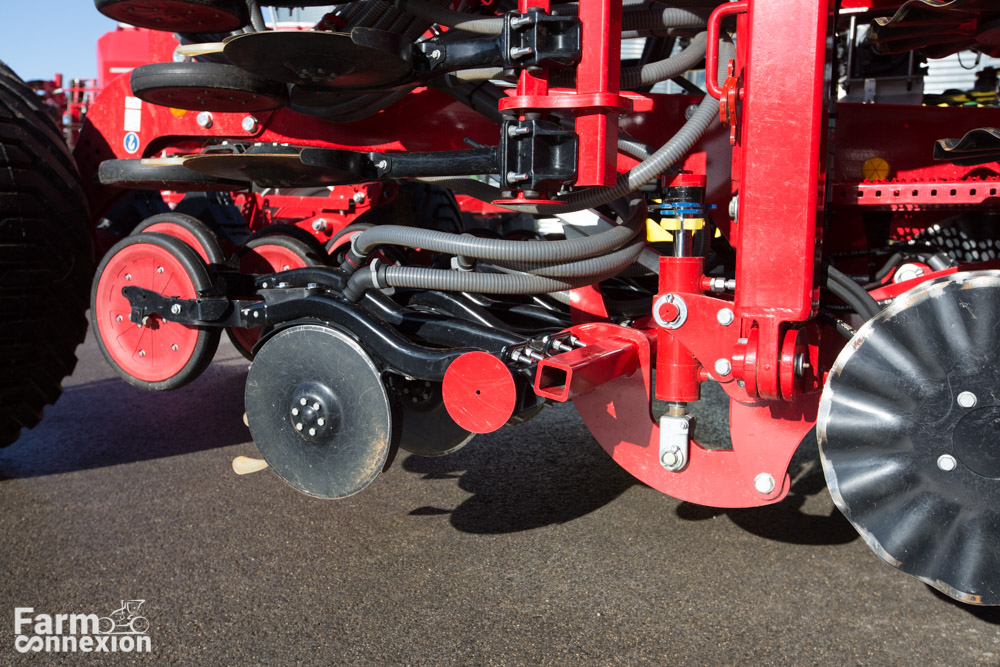

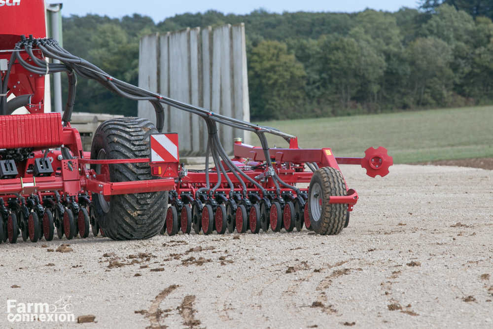

La particularité de cette version « NT » (No Till; semis direct) est de disposer d’une rangée de disques gaufrés montés en quiconce devant la traditionnelle ligne de semis à double disques TurboDisc. Son objectif? Découper la matière organique et travailler uniquement la ligne de semis.
En ouvrant le sillon, ces disques gaufrés produisent de la terre fine, nécessaire à la germination et écartent les débris végétaux pour que la levée se fasse correctement. Leur force de pénétration est contrôlée hydrauliquement mais, dans les conditions les plus dures, des masses supplémentaires peuvent être positionnées sur le châssis.
Grâce à une vitesse de semis élevée comprise entre 10 et 20 km/h, le Horsch Pronto NT permet à l’utilisateur d’emblaver rapidement de grandes surfaces. Il dispose d’une trémie de 4 000 litres ou de 5.000 litres compartimentée (60/40) permet d’embarquer l’engrais, en voyée dans la ligne de semis (G&F). Un microgranulateur peut par ailleurs être combiné pour l’apport d’un troisième produit en un seul passage.
