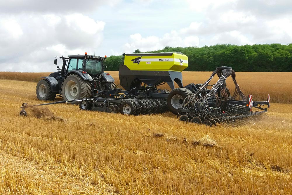

Commercialisé depuis 2002, le Maxidrill n’a cessé d’évoluer pour satisfaire les attentes des agriculteurs européens. Polyvalent et rapide, ce semoir employé que ce soit en direct, en TCS et même sur labour évoluera lors du salon Agritechnica.
Configurable selon les exigences de chaque utilisateur, le nouveau Maxidrill série 10 peut recevoir 1, 2 voire même 3 trémies pour gérer semences, engrais, micro-granulés, plantes compagnes et anti-limace. Chaque trémie a sa propre distribution électrique pilotée via un seul boîtier en cabine.

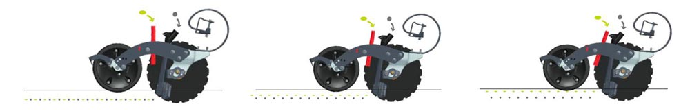

En passant aux Maxidrill Série 10, Sky Agriculture intègre un nouveau système de placement des semences et/ou d’engrais qui permet de gérer 2 profondeurs différenciées sur la même ligne de semis. L’utilisateur est capable de semer 2 produits différents avec un dosage différent et une profondeur différente. Dans le cas d’un semis avec 3 produits, le troisième produit aura la profondeur du premier ou du deuxième produit au choix.

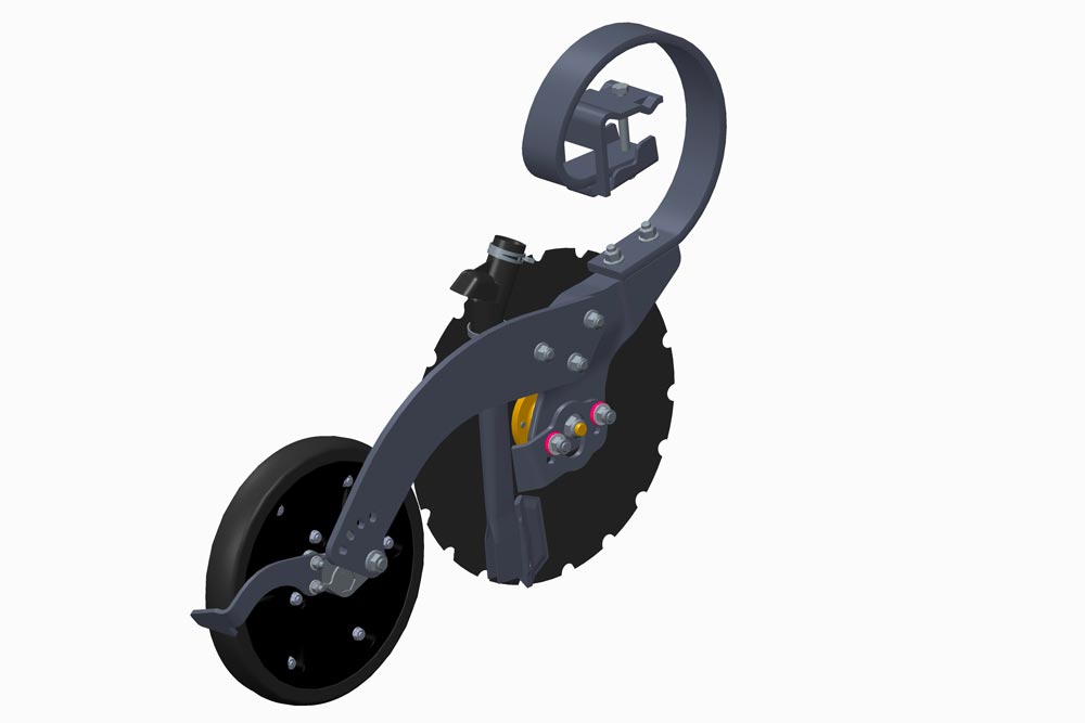

Le nouvel élément semeur reprend a été redessiné pour optimiser son passage en conditions difficiles et en présence de gros volumes de résidus de récolte. Il intègre des pièces moulées et des formes arrondies qui évitent l’accrochage des pailles et résidus. Sa pression est réglable de 0 à 120 kg et le réglage de profondeur est toujours centralisé sur parallélogramme. Enfin la roulette arrière est amovible pour pouvoir utiliser le semoir en conditions extrêmes .
Les éléments de travail du sol ont également été entièrement redessinés. Dorénavant, ils reçoivent des bras moulés qui assurent une meilleure fluidité et un passage des résidus améliorés. Les moyeux sans graisseur ne nécessitent aucun entretien. Enfin et surtout, chaque disque possède son propre amortisseur contrairement à la plupart des semoirs du marché. La préparation du lit de semence est plus précise car seul le disque concerné par un obstacle va s’escamoter.

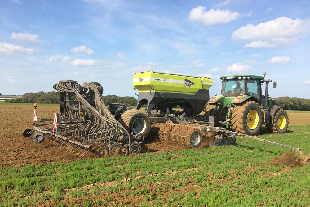

Tous les modèles repliables disposent d’une architecture en 2 parties. A l’inverse des machines avec un repliage en 3 parties, cette configuration permet une vidange des trémies aisée et un accès confortable aux disques. Pour la vidange, il est possible de positionner sous le semoir un big bag. Depuis sa création le Maxidrill repliable possède un vrai essieu et n’utilise pas le rouleau pour transporter le semoir sur la route. L’essieu assure un très grand confort routier : tenue de route, freinage, homologation 40 km/h en Allemagne. En conditions humides, le rouleau ne va pas se nettoyer sur la route et l’utilisateur n’aura pas besoin de nettoyer la chaussée.
Enfin, l’essieu permet de soulever ou soulager le semoir dans des passages difficiles ce qui permet de limiter les bourrage en situations collantes. Le Maxidrill a été développé dans le nord de la France dans une région betteravière. Dans le cahier des charges, il fallait pouvoir semer des blés après l’arrachage des betteraves au mois de novembre. C’est pour cette raison que ce semoir a la capacité de semer en conditions très humides.
Les roues du rouleau sont montées « en décalé ». Cette configuration permet d’économiser de 10 à 25% de puissance selon le type de sol. Il est important de noter que le décalage des roues est présent sur toute la largeur du semoir car nous n’utilisons pas le rouleau pour la route. Il n’y a donc pas sur le rouleau de roues spécifiques avec un organe de freinage. Le rouleau est uniquement dédié pour le travail dans la parcelle.
En cas de crevaison, chaque paire de roues se pivote facilement et le changement d’une roue ne prend que quelques minutes.
